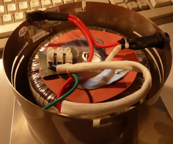

Hi! Ich habe ein Halogen-Licht (so eins: http://www.amazon.de/dp/B002MXP7H4/ref=dra_a_cs_lr_hn_it_P1400_1000?tag=dradisplay0b-21), bei dem der Trafo nicht mehr geht. Es ist ein Bauteil zerbröselt, dass primärseitig nach der Sicherung (2,5 A Träge) in Reihe angebracht war. Ich vermute, es handelt sich um einen NTC zur Einschaltstrombegrenzung. Im Bild ist die Sicherung das schwarze Teil rechts, das gesuchte Bauteil oben links. Fragen: 1. Könnte es ein NTC sein, oder ist es was anderes (z.B. Temparatursicherung, Kondensator). 2. Welches konkrete Bauteil könnte ich als Ersatz einbauen? Ich möchte ungern einen Ersatztrafo beim Hersteller kaufen (120 EUR), wenn ein Bauteil für wenige Cent kaputt ist). Übrigens: Wenn ich das kaputte Bauteil kurzschließe, funktioniert der Trafo. So möchte ich ihn aber nicht betreiben, das kaputte Bauteil hatte sicher seinen Sinn.
Ja, ein NTC ist in Reihe, ein VDR wäre parallel zum Trafo. Da der Trafo 350 Watt bringen muss, fliessen über 1.5A primär, die muss der NTC aushalten. Ein Epcos S237 mit 22 Ohm könnte angemessen sein, 10 oder 15 gehen vermtulich auch ohne das die Sicherung rausfliegt. Nimm einen mit demselben Durchmesser wie bisher. http://www.epcos.com/inf/50/db/icl_09/ICL__B57237__S237.pdf
Wahrscheinlich ein NTC. Wäre es eine zusätzliche Übertemperatursicherung, so müsste sie in sehr gutem mechanischen bzw. thermischen Kontakt mit dem Trafo liegen. Die sind auch meistens in die Spulen "eingewickelt". Wenn Du das Teil sehr vorsichtig aus seinem Schrumpfschlauch befreist (schneidest), kannst Du es eventuell noch identifizieren, bevor es zerbröselt.
Danke für die schnellen Antworten! Wider erwarten habe ich auch vom Hersteller eine Antwort bekommen: >wichtig zu beachten ist hier, dass es >sich um einen NTC für 300 W Ringkern-Transformatoren mit einer >Dimensionierung von 520 Ohm handeln muss! Kann mir jemand ein konkretes Bauteil empfehlen?
Markus R. schrieb: > Kann mir jemand ein konkretes Bauteil empfehlen? Nimm das was MaWin empfohlen hat. Die 520 Ohm halte ich für einen Fehler.
Den Tipp mit S237 halte ich auch für sehr sinnvoll (Bereich 10-25 Ohm). Interessant wäre aber trotzdem, warum das Bauteil überhaupt zerstört wurde. Schön wäre es, wenn Du vorsichtig das Bauteil aus dem Schrumpfschlauch lösen könntest. Vielleicht kann man da doch noch mehr identifizieren.

Inzwischen hat mir der Hersteller zugesichert, das Bauteil (zu einem für mich akzeptablen Preis) zukommen zu lassen. Das werde ich auch machen. Ich melde mich, wenn ich weiß, welches Bauteil das genau ist (wenn es da ist). Das kaputte Teil vorsichtig aus dem Schrumpfschlauch zu extrahieren habe ich auch schon versucht, ohne Erfolg. Konnte absolut nix lesen. Danke für die hilfreichen Kommentare!
