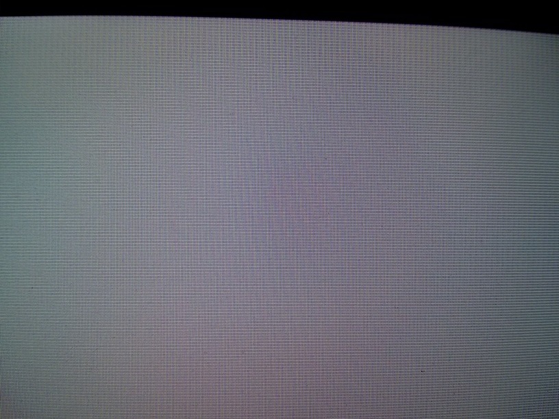

hallo, ich habe auf meinem monitor auf der rechten seite am rand einen rosanen schimmer, welcher daraus resultiert, das die waagerechten roten pixel rot bleiben. wenn ich aber ein schwarzes bild einstele sind die pixel nicht mehr rot (keine stuck-pixels??). bei meinem display handelt es sich um den lg flatron ips237l-BN. was kan das sein????? hiiiiiilfeeee!!

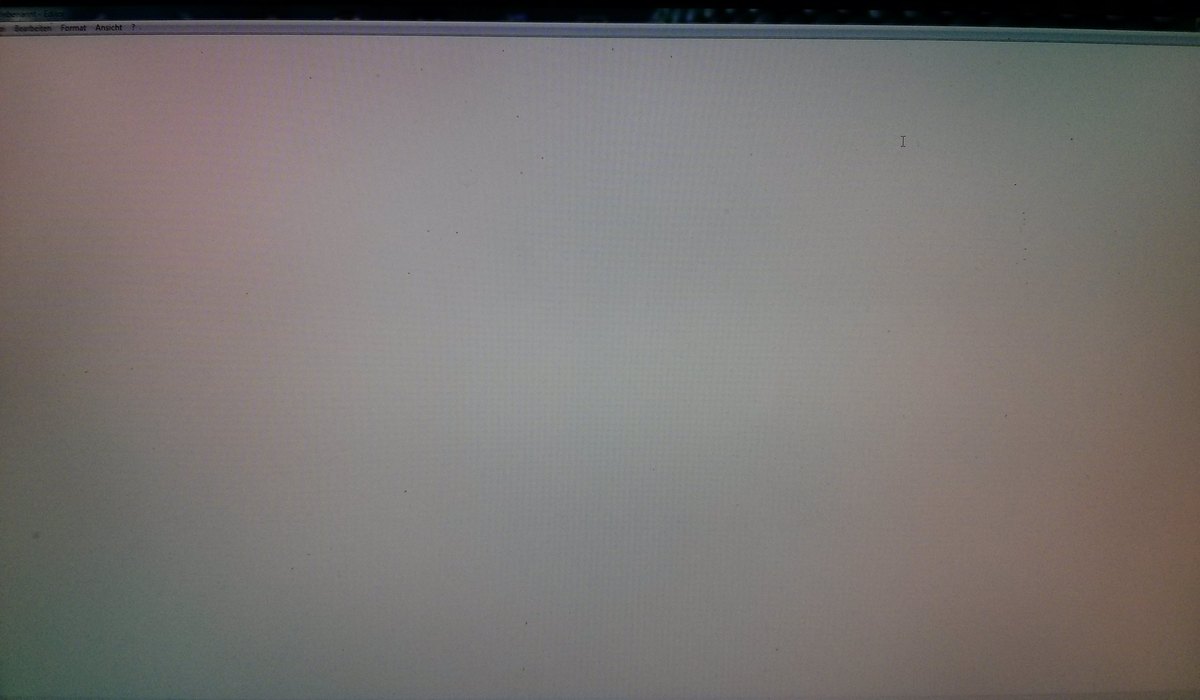

hier ist das foto... das problem ist aber das man das kaum erkennen kann (nur ganz leichtes rosa, nur rechts am rand) wenn man auf dem weissen bild reinzoomt erkennt man rechts das die waagerechten pixel aller 2 reihen dunkel (rosa) sind.
Hast du die native Auflösung eingestellt? Gehst du per VGA oder HDMI ran? Ist das vielleicht auch ein Effekt der Semitransparaten Taskleiste? Foto ist vielleicht noch etwas überbelichtet um den Effekt genau zu erkennen.

Ich sehe nur Moiré. Ist das ein Komplett weißes Bild 0xFFFFFF? Wenn ja macht vielleicht mal ein Makrofoto wo man wirklich die einzelnen Pixel sieht

Moiré: http://de.wikipedia.org/wiki/Moir%C3%A9-Effekt Ensteht durch die Überlagerung der Rasterung des Monitors und Kamerasensors. Evtl. ist es aber auch einfach nur Clouding (ungleichmäßige Ausleuchtung). Und wenn du ein schwarzes Bild anmachst setzt der dynamische Kontrast die Hintergrundbeleuchtung runter und es sieht dadurch überall schwarz aus.
Schaff ich bei mir auch. Einfach etwas unterbelichten. Mit bloßem Auge ist bei mir alles weiß. hängt auch etwas mit der Blickwinkelabhängigkeit zusammen. Die Kamera guckt ja in einem schrägeren Winkel auf die Ränder, von daher ist in den Ecken/Rändern dort auch der Kontrast (und Farbe) anders.

tut mir leid, ich habe keine gute kamera. mit dem blossen auge kann man das eigentlich ganz gut erkennen.... war vorher aufjedenfall noch nicht..
wenn ich mein hdmi kabel abstecke ist die ecke immernoch rosa, liegt also nicht am pc. :(
Ich hatte mal weiße Wolken am Laptop-Display, sah man am besten bei grauem Hintergrund. Samsung hat das Display getauscht (auf Garantie) Ein Bekannter hatte das gleiche Problem. Er meinte bei ihm waren die stellen dort wo CPU/GPU unter der Tastatur waren. LCD hat sich beim Zuklappen erwärmt. Konnte damals aber keine genaueren Infos im Netz finden.
hdmi kabel ab = es kommt die aufforderung das ich was anschließen soll, dan geht der bildschirm aus. wenn die aufforderung kommt ist oben immernoch rosa.
Ja aber ist der Hintergrund der rosanen Ecke dann schwarz oder weiß? Foto?
es müssen stuck pixels sein, weil wenn dieser screen mit der aufforderung kommt (grau) ist im hintergrund noch schwach der umriss vom browser zu sehen.
Könnte das nicht auch von einer defekten Hintergrundbeleuchtung kommen? Wenn die Röhre(?) nicht ganz korrekt leuchtet, dann könnte das auch diesen roten Schimmer erklären. Letztendlich wirst du, egal was es ist, aber nicht viel machen können. Wenn noch Garantie drauf ist, dann versuchs mal mit Umtauschen lassen.
Der Begriff "stuck pixel" beschreibt einzelne RGB-Subpixel, die dauerhaft leuchten oder nicht leuchten, so daß sie bei komplett weißem bzw. komplett schwarzem Bildschirminhalt deutlich auffallen. Ein allgemeiner Farbschleier, wie in den, äh, Bildern zu sehen ist, hat damit überhaupt nichts zu tun.
