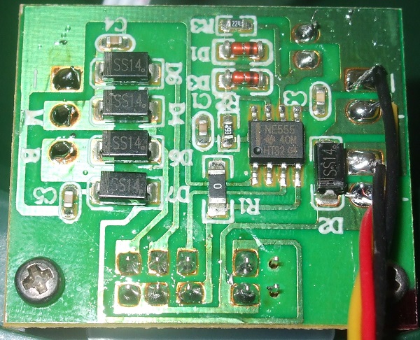

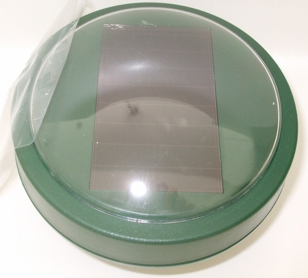

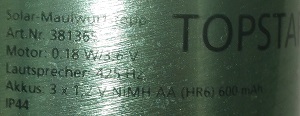

Bei Aldi wird gerade der "Solar-Maulfurfstopp" für 9,99 Euro verkauft. Größe der Solarzelle ist etwa 6*10 cm. Intern sind 3 NiMH Akkus (600 mAh) verbaut. Durchmesser der Solarhaube ist außen ca. 15cm. Auf der Platine sitzt ein NE555 mit Beschaltung und ein paar Dioden, alles sehr simpel aufgebaut. Könnte als Solarhaube für kleine Roboter (Asuro o.ä.) verwendet werden. [Update 8.5.2014] Jetzt im Ausverkauf zum halben Preis. 4,99 Euro.

was liefert denn die Solarzelle? Hängt sie mal in die Sonne und miss mal den Strom.
Sven K. schrieb: > 3 NiMH Akkus (600 mAh) VERbaut. Erwarte keine Wunder. 600 mAh sind für einen Impuls-Betrieb mit einem 555 gedacht. Wenn Dein Roboter einen Maulwurf simulieren soll, müßte er länger laufen als Dein Akku Kapazität hat.
4V-Dünnschichtzelle für 9EUR, dürfte ca. 200mA Kurzschlussstrom haben, naja... Reicht zumindest für Controllerschaltungen ausserhalb der Wohnung, z.B. zum Übertragen von Telemetrie über Funk. Braucht man keinen Spannungswandler/ -regler, die Batterie kann ein Goldcap sein.
Was soll denn der Brückengleichrichter mit 4 Stück SS14 bewirken?

Knut Ballhause schrieb: > 4V-Dünnschichtzelle für 9EUR, dürfte ca. 200mA Kurzschlussstrom haben, KAnn ich bei so nem Supermarkt ding irgendwie nicht glauben, gglaub da eher an max. 50mA Kurzschlussstrom...
Dings schrieb: > Kann ich bei so nem Supermarkt ding irgendwie nicht glauben, gglaub da > eher an max. 50mA Kurzschlussstrom... "Dings" liegt hier mit der Vermutung richtig. Ich habe gerade ein paar Messungen in der Sonne mit unterschiedlichen Lastwiderständen durchgeführt.
1 | Leerlauf: 6,9V |
2 | 100 Ohm Last: 4,7V / 4,3V |
3 | 47 Ohm Last: 2,9V / 2,3V |
4 | 22 Ohm Last: 1,4V / 1,1V |
5 | 12 Ohm Last: 0,7V / 0,6V |
Die Spannungen wurden einmal mit optimaler Ausrichtung zur Sonne und einmal flach auf dem Tisch liegend gemessen. Somit ergibt sich ein Stromfluss im Bereich 40 - 60 mA und eine Leistung von etwa 0,2 Watt.
Damit die Spannung vom Akku nicht in die Solarzelle zurückfließt und
damit nachts den Garten beleuchtet vieleicht?

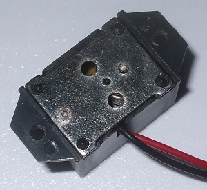

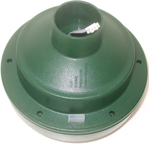

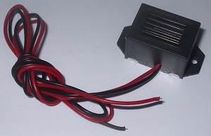

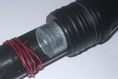

Matthias Sch. schrieb: > Was hat das Ding eigentlich für einen Schallwandler? Ein einfacher Summer für Gleichspannungsbetrieb (s. Fotos). Bis auf den Elektromotor ist alles sehr einfach auseinanderzunehmen. Ist alles mit Kreuzschlitzschrauben befestigt. Das Kabel ist relativ lang, da der Summer neben dem Motor in der Spitze sitzt. > Und würdest du dem > Teil auch Wetterfestigkeit bescheinigen? Aldi gibt 3 Jahre Garantie. Der Aufbau ist so, dass der Deckel alles wie eine Haube abdeckt. Wasser läuft außen herunter. Es ist aber nicht abgedichtet. Unter Wasser tauchen oder über Kopf in den Regen halten sollte man nicht. > Alles in allem finde ich das > Gehäuse und die Stromversorgung nämlich gar nicht schlecht für z.B. > Sensoren im Garten. Genau dafür ist es gut geeignet. > Ist das Aldi Süd oder Nord? Süd
Spötter schrieb: >>Was soll denn der Brückengleichrichter mit 4 Stück SS14 bewirken? > > Damit die Spannung vom Akku nicht in die Solarzelle zurückfließt und > damit nachts den Garten beleuchtet vieleicht? Die Diode rechts (D2) verbindet die Solarzelle mit den Akkus. Die übrigen vier Dioden entkoppeln Summer und Motor vom Schalter. Das ist also kein Brückengleichrichter. Der Schalter sitzt an der Unterseite und hat folgende Stellungen: 1. Aus 2. Summer 3. Motor 4. Summer und Motor Für die Stellungen 2. und 3. wird jeweils eine Diode verwendet, für 4. sind es zwei Dioden. Eine Beleuchtung hat es nicht.
