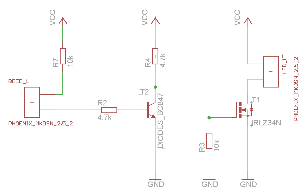

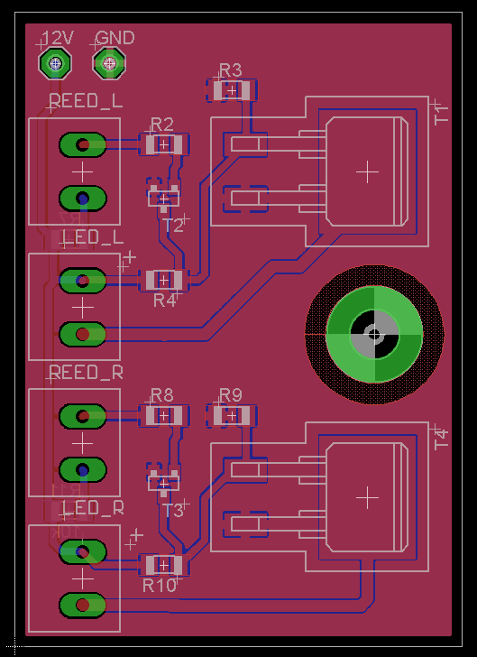

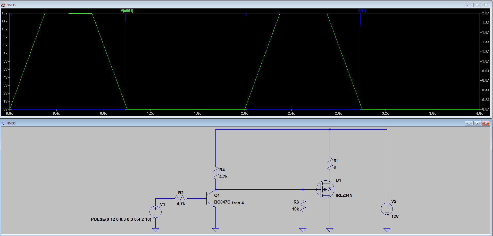

Hallo Leute, meine Freundin möchte eine Beleuchtung im Kleiderschrank. Ich möchte dazu handelsübliche LED Stripes verwenden. Zum Schalten nehme ich Reed-Relais im Schrank und einen kleinen Magneten an der Tür. Funktion ist folgendermaßen: Tür zu --> Reed angezogen --> NPN schaltet Ich habe eine Schaltung entworfen und auch simuliert. Möchte mich eigentlich nur noch mal versichern, ob jemand nen groben Fehler sieht, bevor ich das Board fertige. Gruß Steffen ;)
PS.: Die Bauelemente sind schon zum Teil vorhanden (FET und NPN). Ich denke sie sollten die Funktion erfüllen, wenn es auch geeignetere geben würde.

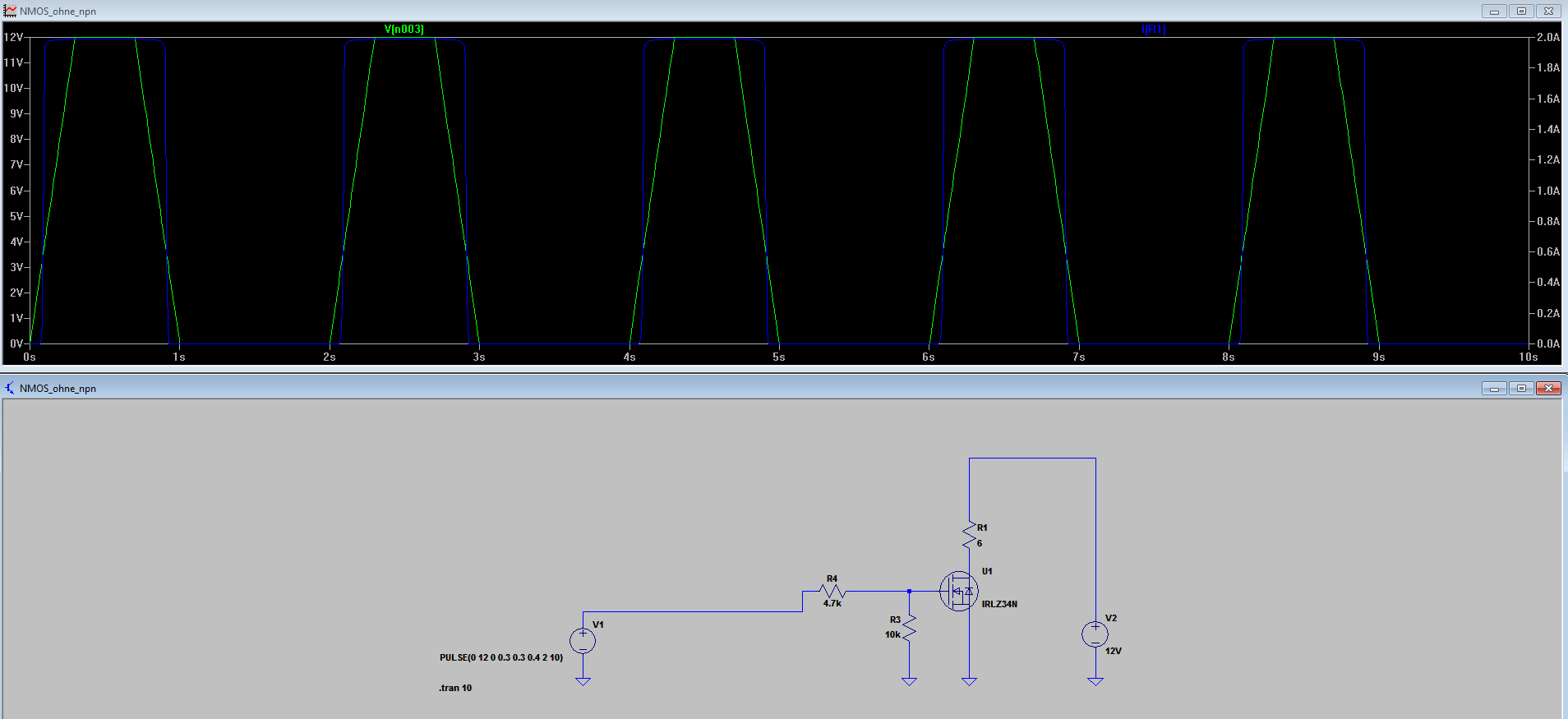

Hi, dann habe ich aber keine Invertierung mehr, die ich ja benötige.
Steffen schrieb: > dann habe ich aber keine Invertierung mehr, die ich ja benötige. Doch, weil er schaltet dann GND und nicht die VCC, also invertierend. Deine neue Simulation ist falsch. Tür zu --> Reed angezogen --> Gate an GND --> FET sperrt. Beide Schaltungen haben aber so einen Ruhestrom bei geschlossener Türe. Vorteil wäre nur etwas weniger Teile.

Ich schlage vor, das Reed-Relais anstatt R3 einzusetzen. T2, R2 und R7 weg. R4 so groß wie möglich (Strom sparen), T1 muss eben noch sauber schalten.
Hallo Konrad, Das macht für mich Sinn. Das werd ich probieren. Danke

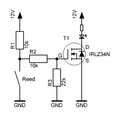

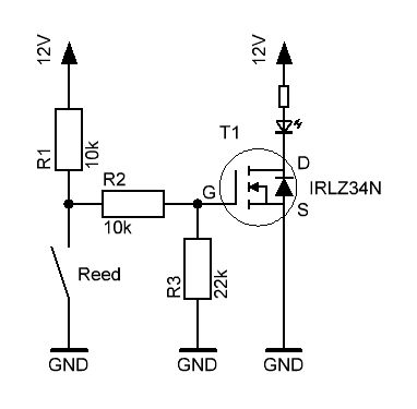

Steffen schrieb: > da stehe ich ehrlich gesagt auf dem Schlauch. Habe keine Vorstellung wie > das funktionieren soll. Ich schaus mir morgen nochmal in Ruhe an. Mal ein Vorschlag wie es auch funktionieren sollte. R1 würde ich nicht zu hochohmig wählen. (Mindeststrom für den Reedkontakt beachten) R2 damit das Gate des FET nicht ganz schutzlos heraus geführt wird. (evt. auch noch Zenerdioden am Gate) (FET ist empfindlicher gegen Zerstörung, als der NPN in deiner Variante)
