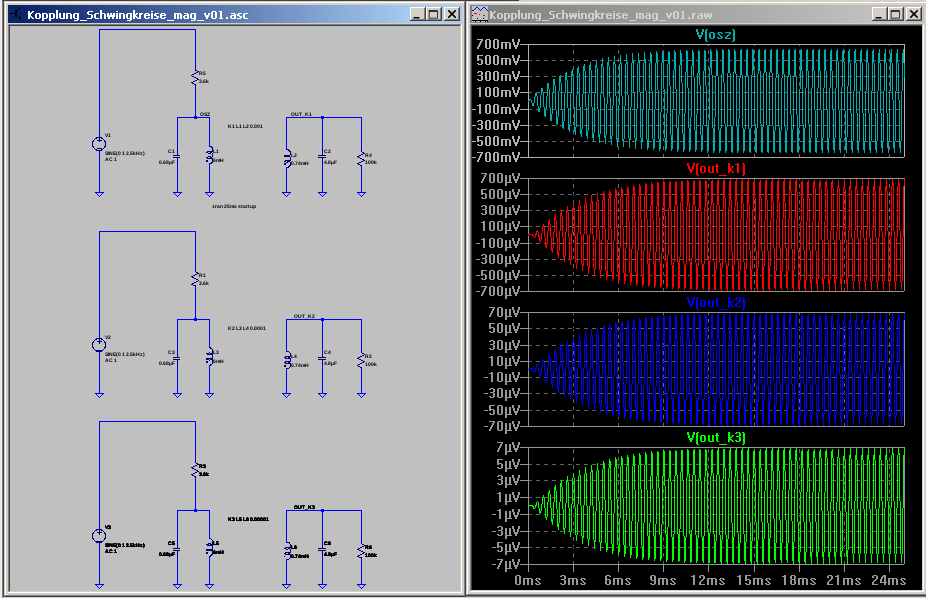

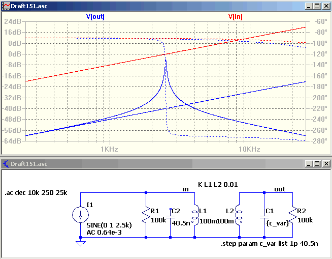

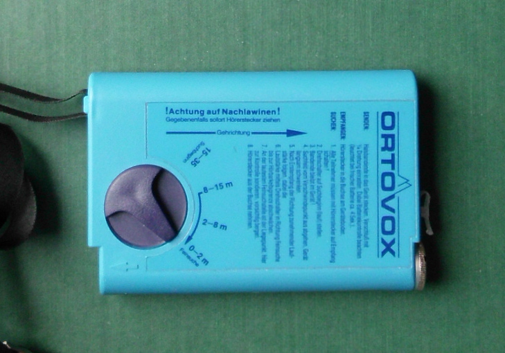

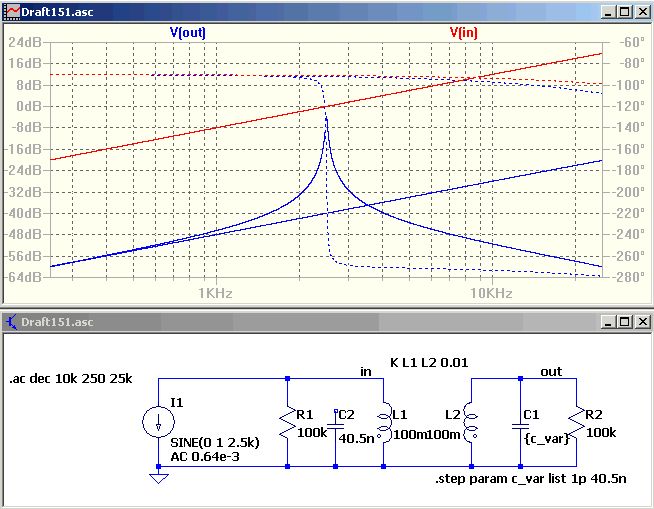

Normalerweise ist K gedacht für Trafos und ist 1 oder fast 1 gesetzt. Laut LTspicehilfe kann K zwischen 1 und -1 liegen. Im Beispiel ist ein Kreis ein LC-Oszillator mit etwa 2,5kHz und etwa 640mV Spannung an L und C. Der Zweite Kreis ist nicht exakt auf der gleichen Frequenz, was sich auf die Spannung auswirkt. Der Abstand beider Ferritstäbe ist veränderbar. Die Frage wäre, kann man wenn man eine minimale Spannung im uV-Bereich ansetzt irgendwie auf den Abstand der Ferritstäbe kommen, als K-Wert ? Wird K um eine Null kleiner, wird die Spannung um 10 kleiner. Etwa bei K = 0.01 U = 40mV, bei K=0.001 U = 4 mV Bei großem K beeinflussen sich beide Kreise. Beispiel: Kopplung von 2 Schwingkreisen auf Ferritstäben Frequenz ca 2,5kHz Abstand m Reihe mV 0 640 0,50 2,4700 0,75 0,8010 1,00 0,3460 1,25 0,1770 1,50 0,1010 1,75 0,0630 2,00 0,0400 2,25 0,0270 2,50 0,0190 2,75 0,0130 3,00 0,0090 Kurve letztes Bild Hintergrund des ganzen: Ein Lawinenpiepser BJ ca 1980 erzeugt bei ca 2,275kHz Signale. Diese Frequenz wird von diesen Geräten schon lange nicht mehr verwendet.Der Gedanke war mal, einfach Sender und Empfänger dieser etwa 35 Jahre alten Technik im Simulator zu probieren.Die angegebene Entfernung von 8 .. 15m oder noch mehr dürfte einen hohen Spannungsunterschied zwischen Sender und Empfänger erfordern.
Schau Dir in der LT-Hilfe mal an, wie der K-Wert definiert ist. Du kannst Dir eine der Spulen als zwei serielle geschaltete und magnetisch ungekoppelte Spulen (Haupt- und Streuinduktivität) denken.

Hallo Dieter Falls - die Ferritantennen ohne Kondensator verschaltet werden - die Verluste der Primärspule vernachlässigt werden - die Sekundärspule nicht belastet wird (Oszi) entspricht das Spannungsverhältnis direkt dem Koppelfaktor. Bei Resonanz gibt es dann eine Resonanzüberhöhung. Die Überhöhung ist proportional zur Güte Q und kann durchaus Faktor 10...100 betragen. Die Güte beträgt hier ~63 und die Resonanzüberhöhung 36 dB. Gruß, Bernd

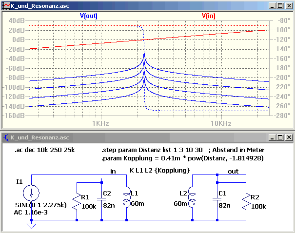

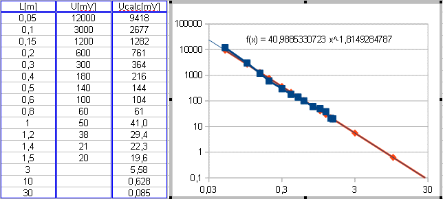

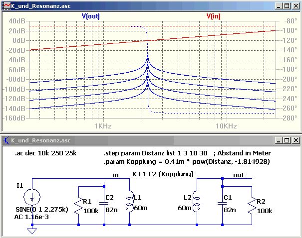

Hallo Dieter P. Meine Messung hat ähnliche Werte ergeben. Nachdem ich den Oszi-Tastkopf zwecks erhöhen der Empfindlichkeit auf 1:1 stellte, konnte ich mit der LW-Ferritantenne bei 250kHz eine starke Resonanz feststellen. Deshalb hab ich die Messung bei dieser Frequenz durchgeführt. Open Office berechnet mir folgenden Zusammenhang: Ua = 41m * Distanz^-1,814928 Die Messergebnisse habe ich übertragen auf die tiefere Frequenz. LTspice kann damit zwar nicht so einfach eine Kurve erzeugen, aber eine Kurve pro Entfernung (Kurvenschaar). Das Ausgangs-Signal bei 30m liegt in der Nähe von 100µV, also in der Nähe der vermuteten Nachweisgrenze. Mit einem Sender in Resonanz läge bestimmt noch Faktor 10 drin. Aber die Leistung weiter zu erhöhen wäre ein Problem, denn beim Lawinensucher soll ja die Batterie solange halten, bis es keine Überlebenschancen mehr gibt. > das Signal aus dem Dreck ziehen. Durch die hohe Verstärkung hilft die > Güte vom Schwingkreis bei den hohen 50Hz Störungen auch nicht. Eine gute Resonanz und eine hohe Sendeleistung und ein paar Trenn-Kondensatoren in der Schaltung helfen gegen die 50 Hz Störungen. Eine Resonanz beim Empfänger hebt das atmosphärische Rauschen mit an, macht aber den Empfänger zumindest schmalbandiger. Ansonsten hilft nur eine hohe Sendeleistung. Unterhalb von 9 kHz sind keine Frequenzen zugewiesen und es wird auch nicht überwacht. Deshalb würde ich empfehlen, bei weiteren Experimenten auf ca. 8kHz zu wechseln. Gruß, Bernd

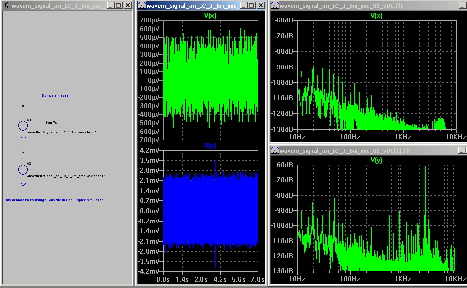

> B e r n d W. (smiley46) Danke für die Bemühungen. >Mit einem Sender in Resonanz läge bestimmt noch Faktor 10 drin. Der Sender arbeitet dort mit Resonanz, Parallelschwingkreis.Anders kann ich um die ca 200 VSS nicht erklären. Mein Versuchssignal für die Kurve ist deutlich weniger. >Auf welche Weise wurde die Tabelle ermittelt? Die Tabelle wurde mit einem Schwingkreis als Antenne, nachfolgend einem Verstärker mit etwa 100fach und einem Digitalmultimeter ermittelt. Das Erste DMM mit 3 1/2 Stellen lieferte Schrottwerte, ein Zweites mit 2 1/2 Stellen die Werte für diese Kurve. Störungen bei den kleinsten Werten sind ca 0,2 .. 0,3 mV am DMM. Das ganze geht nur bei ausgeschaltetem Computer. Das Signal kann man auch im PC über die Audiokarte anhören, aber eben nur ohne Vorverstärkung, sonst sinds Störungen ohne Ende. Galvanische Trennung mit NF-Trafo hilft dabei kaum weiter. Eine LW-Spule sollte schon mal gehen, ca 5mH ?, so in dieser Größe verwende ich auch, größere Induktivitäten liefern auch mehr Störungen. Das Signal des Gerätes ist bisher nach ca 5 .. 6m weg, auffallend ist, die Tastung ist noch hörbar. Ein Gedanke wäre noch, dass es eigentlich AM ist, und dann demoduliert werden müsste. Trägerfrequenz ca 2,275kHz und Modulation ca 0,7 Hz oder so, etwas ausgefallene Frequenzen. Ob man Tastklicks mit so niedriger Frequenz noch hört? Bisher hab ich die Seitenbänder mit der FFT nicht gefunden, der Aufwand war wohl zu wenig. Mit Freqenzen knapp unter 9kHz machen schon einige Leute Versuche, ich vermute, mit mehr Aufwand.

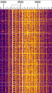

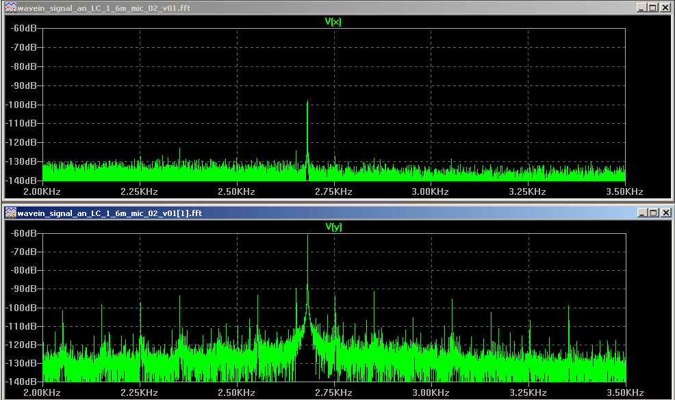

>> Mit einem Sender in Resonanz läge bestimmt noch Faktor 10 drin. > Der Sender arbeitet dort mit Resonanz, Parallelschwingkreis. > Anders kann ich um die ca 200 VSS nicht erklären. Mein Funktionsgenerator mit 50 Ohm Ausgang liefert 20Vss im Leerlauf, also würde Faktor 10 passen. > Trägerfrequenz ca 2,275kHz und Modulation ca 0,7 Hz Ein Soundkarte mit FFT wird das schwer auflösen können. Am ehesten geht die Auflösung mit einer niedrigen Samplerate. Oft wird das Signal durch Phasenrauschen 1-2 Hz breit, dann sind die Seitenbänder nicht mehr sichtbar. Ich vermute, im Empfänger wird ein BFO-Träger mit ~3kHz zugesetzt, wodurch das gepulste Signal hörbar wird. Ich habs zwar nicht probiert, vermute aber, dass meine Reichweite mit 200Vss Sendesignal detlich mehr als 30m betragen würde. > Eine LW-Spule sollte schon mal gehen, ca 5mH Meine haben 4mH, zusammen mit einem 1nF Kondensator liegen sie auf der DCF77 Frequenz. Noch was, um das Verhalten einer Schaltung mit Rauschen zu simulieren, kann man der Empfangsspule eine Rauschquelle in Reihe schalten. Dazu würde ich für 50µV eine bv verwenden mit dem Parameter: "V = white(357987*time) * 2.8 * 5e-5" > Mit Freqenzen knapp unter 9kHz machen schon einige Leute Versuche, > ich vermute, mit mehr Aufwand. Mit 8 khz gehts jedenfalls besser, als mir 2 kHz.

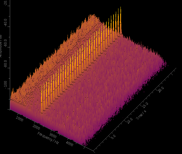

Ein paar Bilder von Versuchen.. Mein Testsignal ohne und mit Vorverstärker bei ca 1,6m Abstand, ein Rauschteppich mit versteckten Nadeln. Das Orginal Gerätesignal schön in 3D, Abstand ca 1,3m. Und mit Vorverstärker in ca 5m Abstand in Draufsicht, sonst wäre nichts mehr zu sehen.
