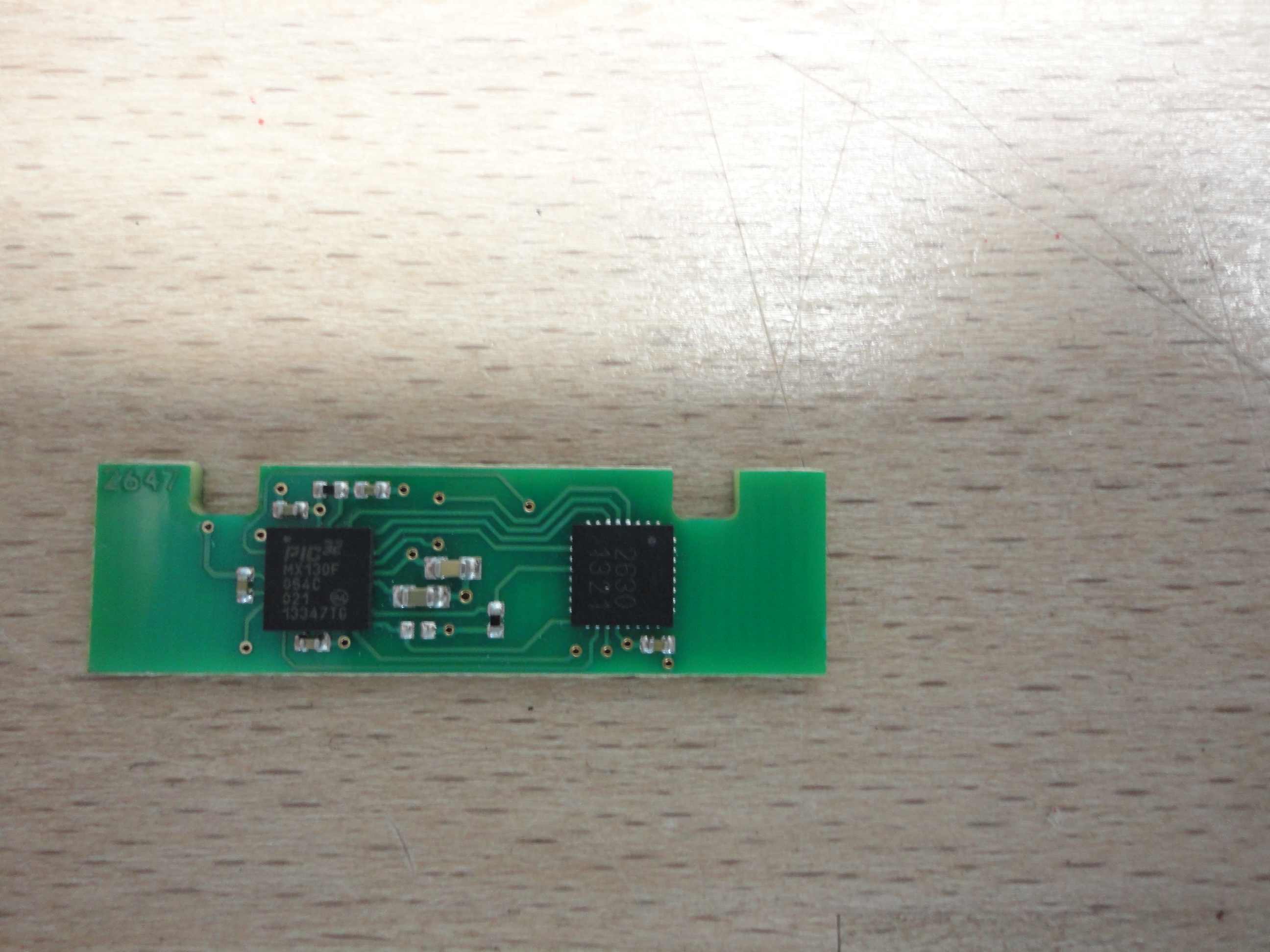

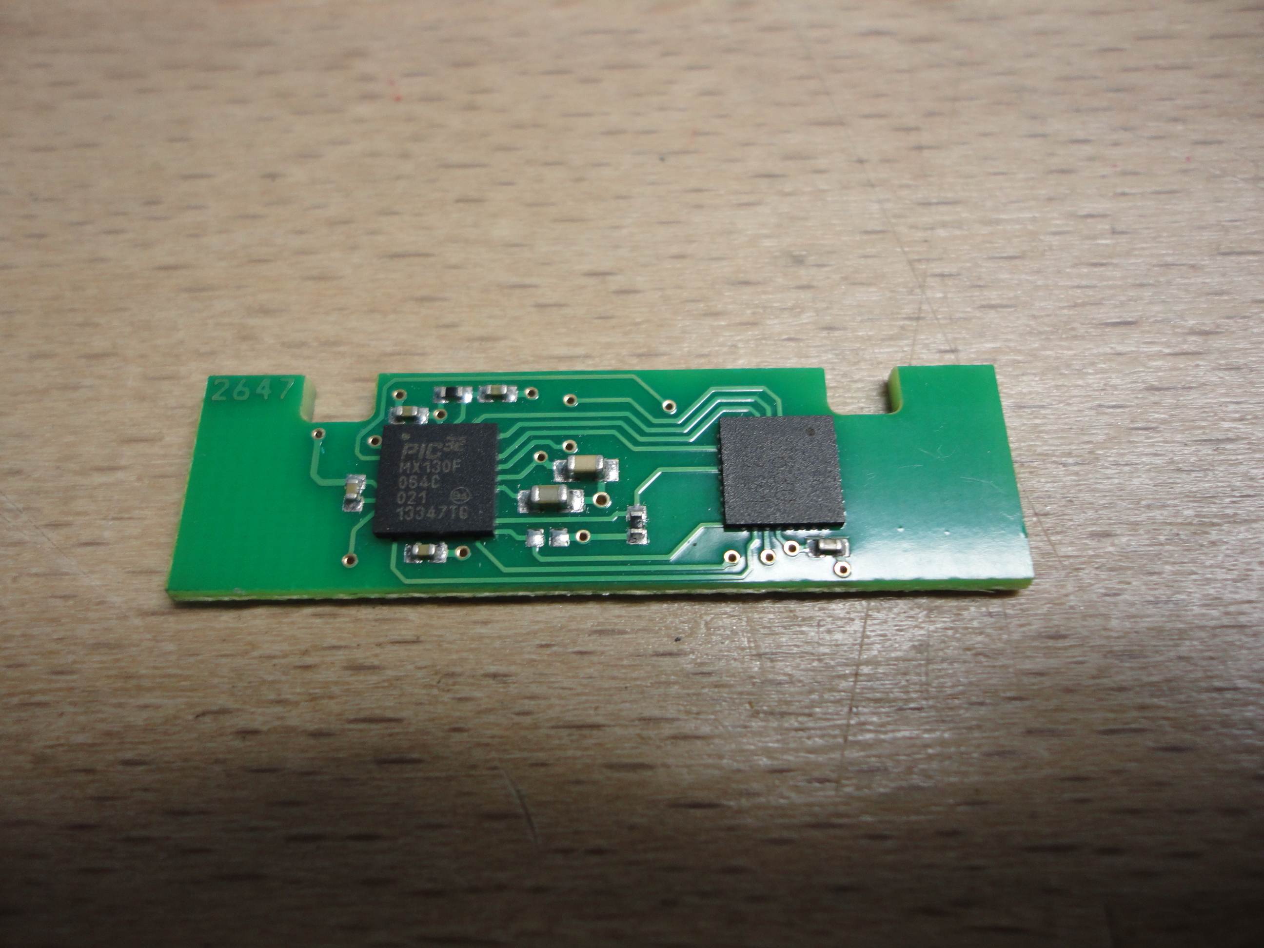

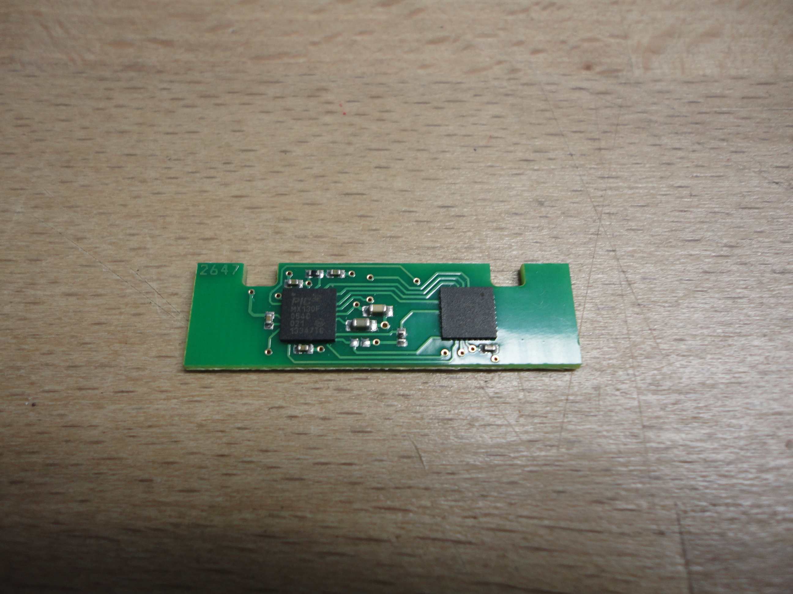

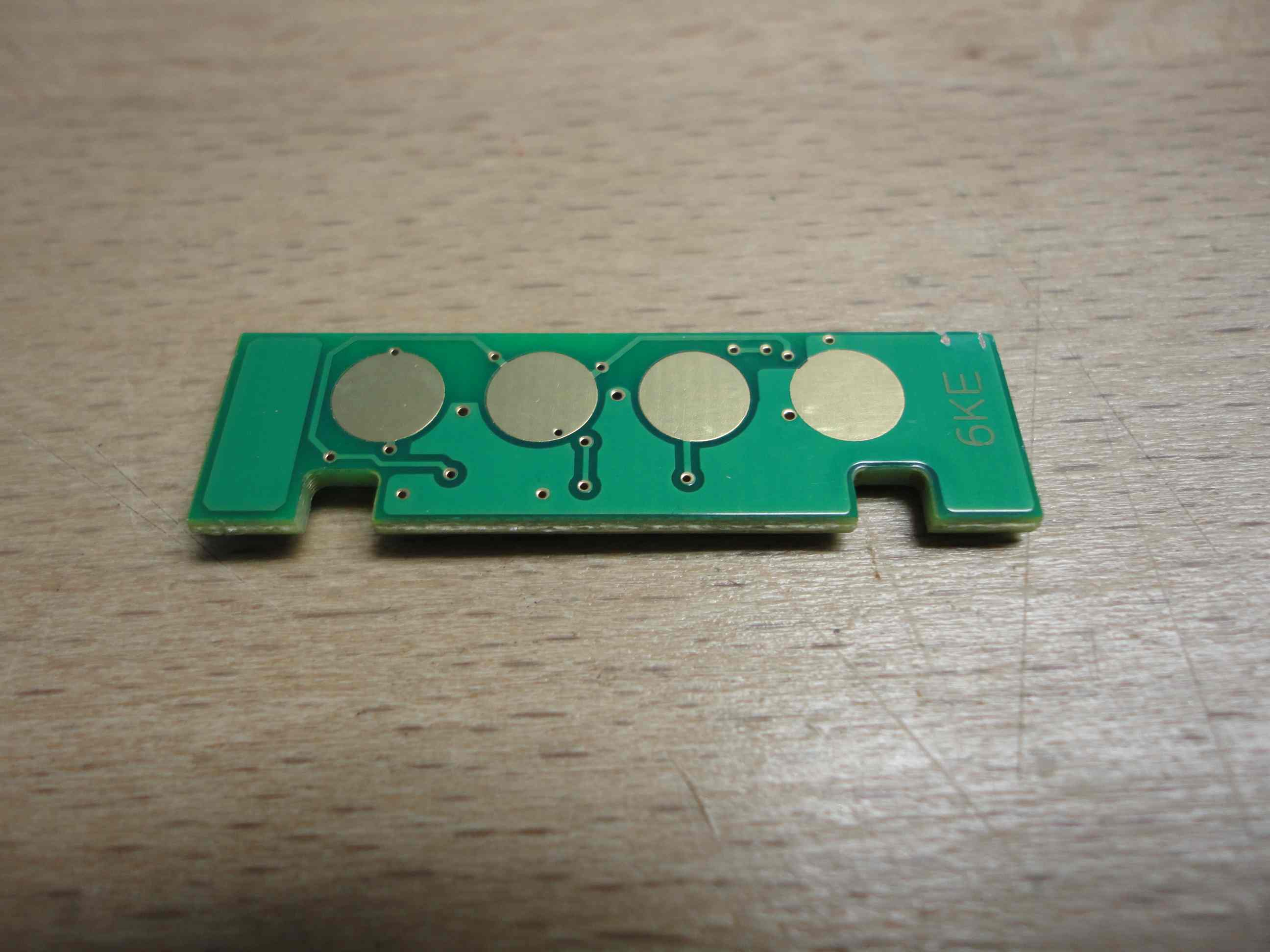

hallo, konnte das 24c04 jetzt nachdem ich es ohne beschaltung (also das reine 24c04) angeschlossen habe jetzt auslesen. vielen dank an euch. habe jetzt eine nächste frage, wieder geht es um einen rest chip: auf dem linken baustein steht folgendes: PIC MX130F 064C auf dem linken baustein steht nur eine zahl: 2630 1321 ich sende mal ein paar fotos mit, mir geht es darum ob ich den restchip auslesen bzw beschreiben kann?! wenn es geht, womit kann ich ihn auslesen? vielleicht kann mir jemand sagen wie das 4 polige pinout beschaltet ist? gruss
Das dürfte etwas schwieriger werden ;-) Du weißt das es auch Software gibt mit der man die Dinger im Drucker manipulieren kann? Das sage ich auch nur weil die Hersteller versuchen unsere Geldbörsen zu manipulieren. Beides sollte eigentlich nicht sein.
Da es sich um eine Einheit handelt, zu der sich vermuten lässt: Hauptteil ist ein PIC. Der ist sicherlich gegen Auslesen geschützt. Selbst wenn nur "hallo world" drinsteht. Ich kann mir jedenfalls keinen ungeschützten Kontroller bei Serienfertigung vorstellen. Das nächste IC ist dann wohl ein Seriennummer-IC, das in eine Verschlüsselung eingebunden ist, die der PIC überwacht. Das 24C04 speichert Informationen wie Anzahl der Kopien, Zahl der Benutzer und beliebig andres, was der Kunde nicht wissen darf bzw. über den Kunden. Der Hersteller des Druckers geht immer von der Prämisse aus, der Drucker ist sein (geistiges?) Eigentum. Die Tatsache, dass der Käufer Geld dafür bezahlt, kümmert den Hersteller einen Dreck. Da gilt das Prinzip: Der Kunde zahlt zunächst nur den Toast. Mit dem Verbrauchsmaterial danach noch die Butter, den Kaviar und den Sekt dazu. Ein Auslesen oder Hacken der Chips wäre Diebstahl. (Die Preise für das Verbrauchsmaterial sind natürlich völlig legal.
hallo, dieser chip ist KEIN original chip, sondern ein schon "manipulierter". also dürfte es doch LEGAL sein diesen auszulesen oder zu beschreiben, oder?! gruss
Hmmm, ein 32 Bit Controller an einem Wegwerfprodukt - die Programmierer werden auch immer anspruchsvoller ;-) http://ww1.microchip.com/downloads/en/DeviceDoc/60001168F.pdf
pegel schrieb: > Das dürfte etwas schwieriger werden ;-) > > Du weißt das es auch Software gibt mit der man die Dinger im Drucker > manipulieren kann? Das sage ich auch nur weil die Hersteller versuchen > unsere Geldbörsen zu manipulieren. > > Beides sollte eigentlich nicht sein. hallo, ja ich kenne diese software, habe 5!!! verschiedene varianten, basieren eigentlich alle auf dem selben programm. LEIDER gibt s wohl ein problem mit dem SAMSUNG CLP365(W) drucker, diese "restchips" scheinen (un)möglich wieder zu resetten sein. das prinzip dieser dinger ist einfach, ein counter zählt runter und irgendwann zeigt der toner 0% an, obwohl (habe selbst die erfahrung gemacht) der toner ÜBER HALB VOLL war!!! und das ist dreist! der "manipulierte" chip kostet ca. 12€ und selbst dieser zählt nur runter bis 0 und dann ist schluss!!!
Kleiner Tipp: sieh dich bei youtube um. und leg ein Stück Draht bereit. Geht bei etlichen Samsung.
pegel schrieb: > Kleiner Tipp: > sieh dich bei youtube um. und leg ein Stück Draht bereit. > Geht bei etlichen Samsung. na, mit nem stück draht gehts wirklich net! ;-) samsung war da wohl ab diesem modell schon etwas schlauer.
pegel schrieb: > z.B. http://www.youtube.com/watch?v=077GLsEMV2E > > und weitersuchen das ist der clp 315, da gehts mit nem "draht" aber beim 365 wird der toner abgefragt, und der hat nen chip der rückwärts zählt.....
Dieter Werner schrieb: > Hmmm, ein 32 Bit Controller an einem Wegwerfprodukt - die > Programmierer > werden auch immer anspruchsvoller ;-) > > http://ww1.microchip.com/downloads/en/DeviceDoc/60... ja leider werden die programmierer immer anspruchsvoller, somit wirds auch immer schwieriger die dinger zu "hacken".
