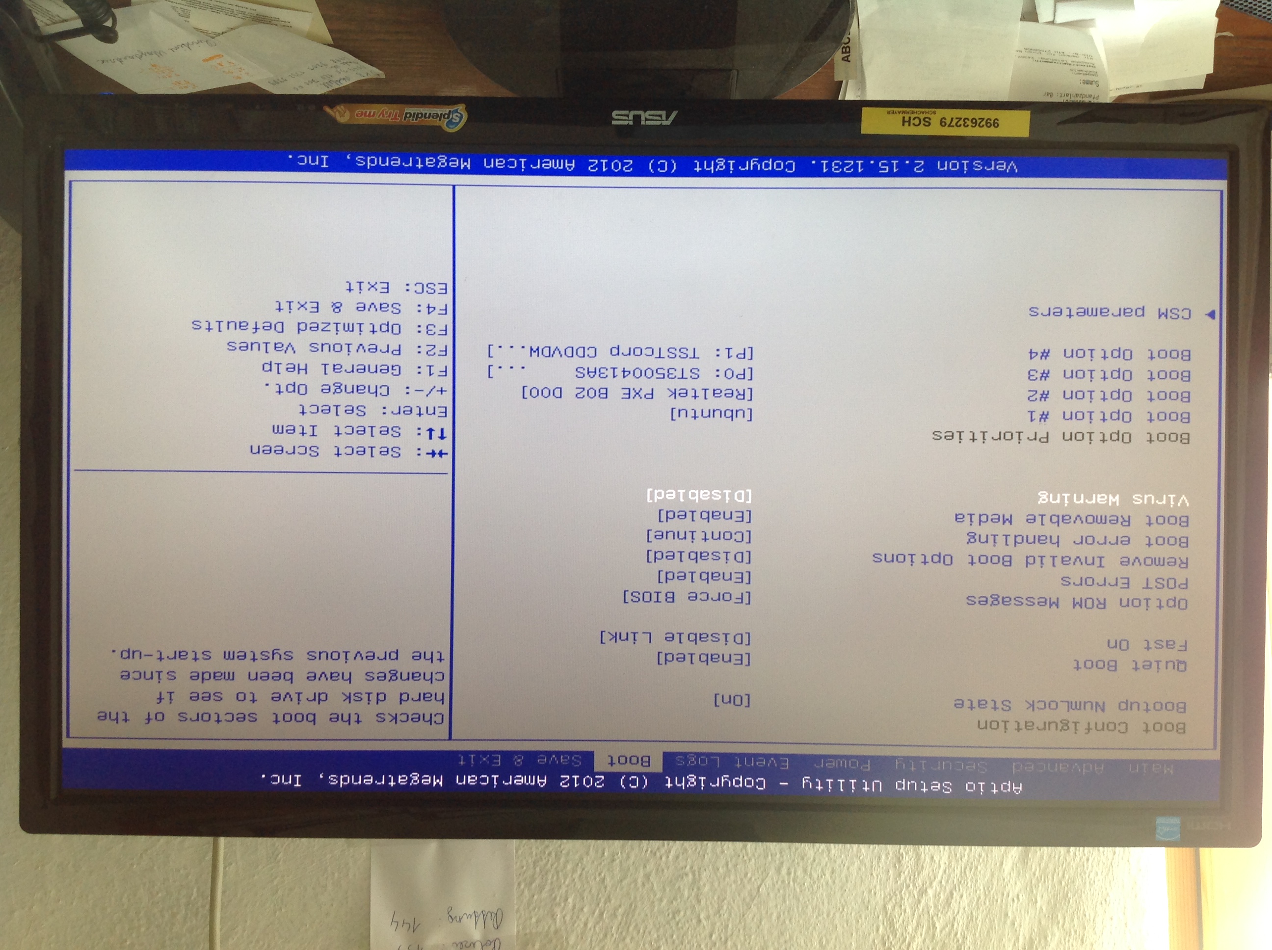

Ein ''Bildschirmfoto'' während des Neustarts. Ich habe während des Startens auf die taste f2 gedrückt, dann hat sich das BIOS geöffnet. Ich habe dann in den Bereich ''BOOT'' gewechselt. Aber welche der 4 Boot-option datein ist hier die CD?

Benjamin Winter schrieb: > Aber welche der 4 > Boot-option datein ist hier die CD? Vieleicht die, die sich CD_DVD_ ... nennt? Draufgehen, und nach oben verschieben. Alternativ, wie oben schon mehrfach geschrieben: Viele Biosse bieten die Option, das Bootdevice einmalig / temporär umzuschhalten, über das angesprochene Boot-Menu. Dazu darfst du beim Booten nicht F2 drücken, sondern die Boot-Menu-Taste, oft "F11", "F12".
Benjamin Winter schrieb: > Aber welche der 4 > Boot-option datein ist hier die CD? Sicher der mit CD im Namen. (Spoiler: #4 CDDVD)
Na wahrscheinlich Bootoption 4: CDDVD.... Abern nochmal: Drücke beim Start nicht F2 sondern F8,F11 oder F12. Dann kommst du direkt in ein Menü, wo du das Bootmedium wählen kannst.
Von "oben" (wenn das Foto richtigrum wäre) her gesehen: #1 ubuntu vom UEFI erkannt #2 Lan-Karte (netzwerkboot) #3 Festplatte allgemein #4 CD-Laufwerk

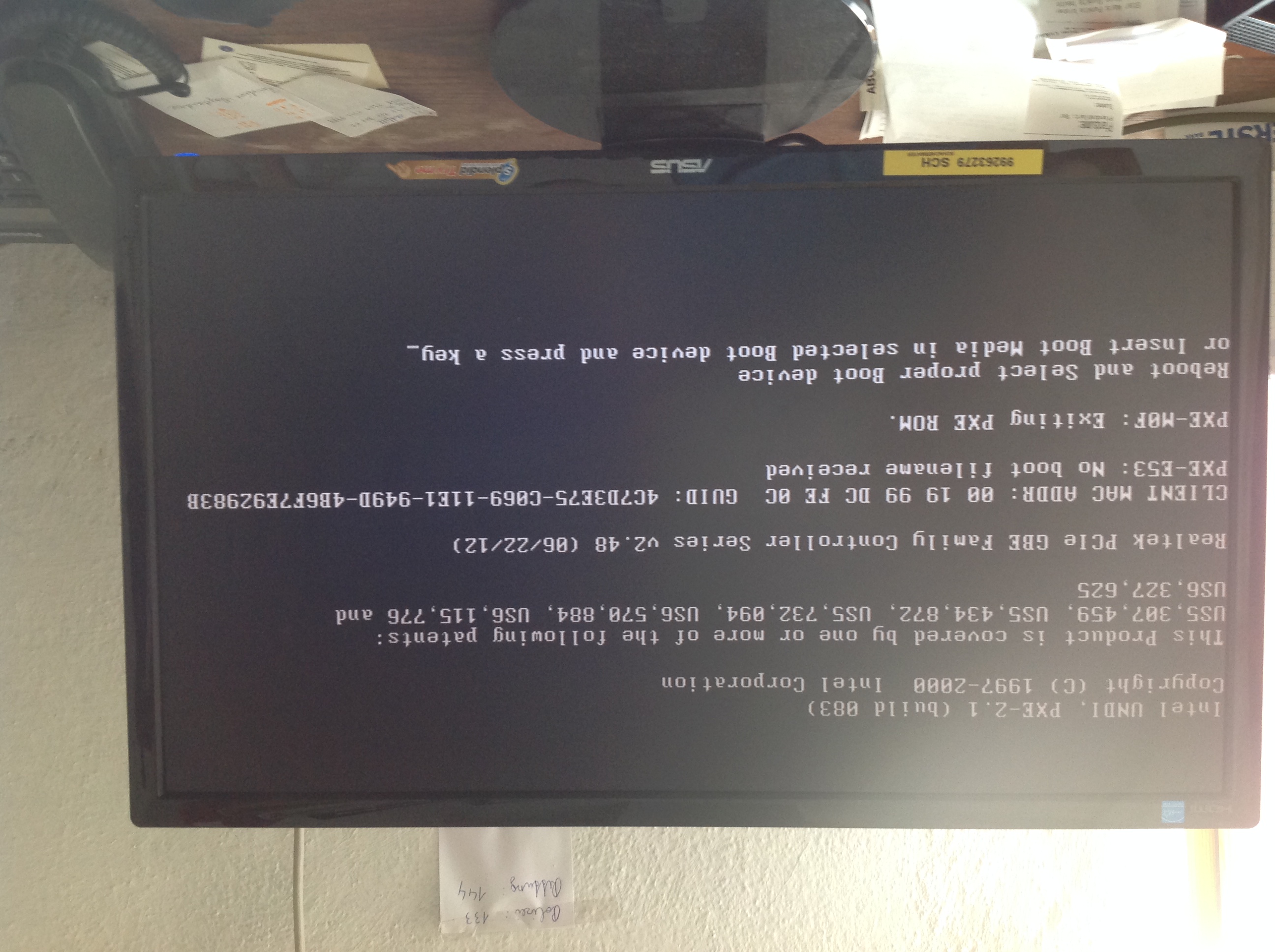

Nein, es hat noch nicht funktoniert. diesmal bin ich mit f11 direkt ins BOOT-MENÜ gelant. dabei habe ich das 4. auf die 1. stelle gesetzt. dann auf ''safe & exit'' gedrückt. danach kommt dieser bildschirm(Foto). was am foto ganz unten draufsteht, heißt glaube ich so viel wie ''legen sie Eine CD ins ausgewählte Laufwerk und drücken sie eine Taste!''. Das problem ist aber, das die CD im Laufwerk drinnen ist!
Der pc konnte wohl nicht von der cd starten und hat danach versucht uber das netzwerk zu booten... Welche architektur hat das linux auf der cd und welcher prozessor hat der pc? Die kopfstehenden bilder könnten durch exif informatonen entstanden sein, die nicht überall richtig interpretiert werden.
Benjamin Winter schrieb: > Das problem ist aber, das die CD im Laufwerk drinnen ist! Dann ist die CD ev. nicht bootfähig, sofern das Laufwerk nicht defekt/ verdreckt ist.
Daniel A. schrieb: > Der pc konnte wohl nicht von der cd starten und hat danach versucht uber > das netzwerk zu booten... Für mich sieht das eher aus als ob der TO direkt den Lan-Adapter genommen hat. @to: halt doch beim foto das iPaid (too much) auf dem Kopf, dann müsste das Pic ja wieder passen. Das Problem kommt nämlich davon, dass die Rotation nicht direkt an den Bilddaten vorgenommen wird sondern nur als Vermerk an das Bild "gehängt" wird. Diese Anhängsel gehen aber entweder verloren oder werden vom Browser nicht verarbeitet, damit ist das Bild dann falsch.
