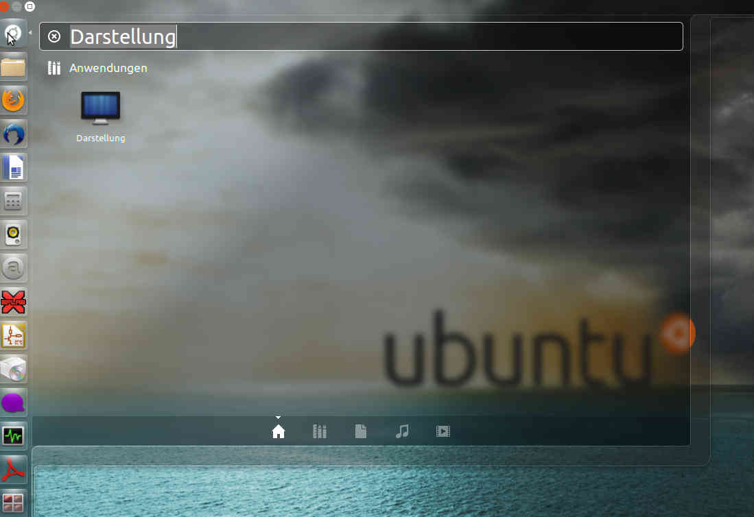

Starter dauerhaft einblenden: Einfach das Dashboard öffnen, und Darstellung eintippen. Bild_1 Dann im Darstellungsfenster den Reiter Verhalten anklicken. Bild_2 Dort findest Du die Einstellung "Starter automatisch ausblenden". Setze diese Einstellung einfach auf aus, und der Starter bleibt dauerhaft eingeblendet. L.G. Micha
