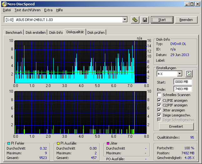

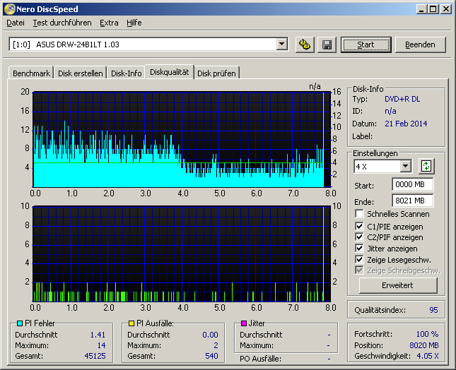

So, der Test mit Double-Layer DVD und dem neueren Brenner (LiteON) ist positiv verlaufen. Man sollte es also vorher testen. Mal sehen, wie die Daten in einem Jahr aussehen.
Michael Bauer schrieb: > Ich kann mir das nie merken, sind das Stalaktiten oider Stalagmiten, was > von oben nach unten hängt/wächst? Erstere.
Michael_ schrieb: > Was haltet ihr von Kodak Double-Layer DVD mit 8GB? Nichts. Warum, das hast Du ja erlebt. Mit dem LiteOn Brenner solltest Du die Fehler ja auslesen können. Das wäre mal interessant. mhh schrieb: > Dafür gibt es Programme und geeignete Laufwerke. > (Discspeed & OptiDriveControl z.B.) Für den Vergleich lege ich mal vor (Anhang). (wichtige Sachen kommen bei mir auch nur auf Singlelayer)

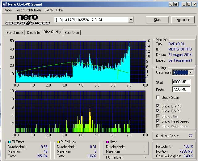

So, hier mein Ergebnis mit meiner Daten-DVD. Direkt vergleichen kann man sicher nicht, da ich mit X8 gebrannt habe. Hast du das mit einer extra gebrannten Test-DVD gemacht? Für DL DVD ging das nicht.
Michael_ schrieb: > Direkt vergleichen kann man sicher nicht, Eigentlich schon. Michael_ schrieb: > da ich mit X8 gebrannt habe. Die Rohling-Brenner Kombination ergibt die Brenngeschwindigkeit für möglichst wenige Fehler. Zum ermitteln muss man leider einige Rohlinge opfern. Michael_ schrieb: > Hast du das mit einer extra gebrannten Test-DVD gemacht? Nein. Normale "Benutz"-DVD. Bei Dir sind die PIF bei Maximum 6, wo lt. DVD Norm 4 zulässig sind. Für längerfristige Archivierungsaufgaben zu schlecht.

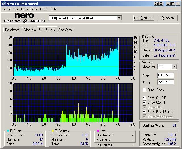

Das Gleiche mit X4 gebrannt ist etwa gleich schlecht. Das Laufwerk hatte vor 3 Jahren in einem c't-Test als zweitbestes abgeschnitten. Deshalb habe ich es mir zugelegt. Es werden wohl die Rohlinge sein.
Michael_ schrieb: > Das Laufwerk hatte vor 3 Jahren in einem c't-Test als zweitbestes > abgeschnitten. Deshalb habe ich es mir zugelegt. Die IHAS x24er Reihe waren die letzten noch brauchbaren Brenner zu dem Zeitpunkt, auch wenn die Haltbarkeit schon nicht mehr so gut war (schlechte Wärmeableitung von den PickUps, mind. 10 Minuten Pause zwischen 2 Bränden empfehlenswert). Michael_ schrieb: > Es werden wohl die Rohlinge sein. Definitiv.
