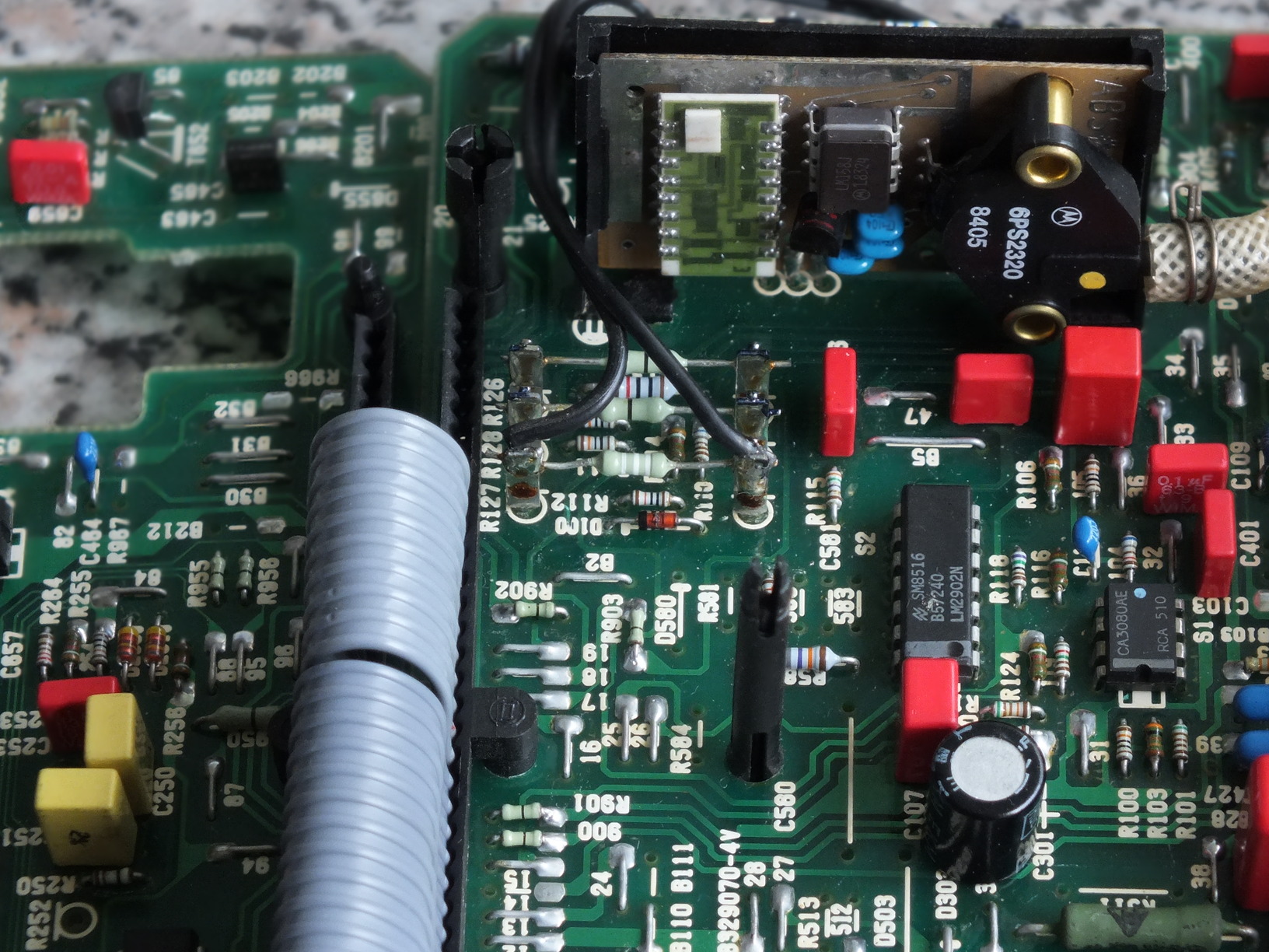

Wer kann mir da weiterhelfen, ich hab schon ne weile im Netz gegoogelt aber ohne Erfolg. Laut Platinenbestückung (sehe Bild) ist es als Widerstand gekennzeichnet. Ich denk das es sich hier eher um ein Sicherungswiderstand handel da es ein Widerstand mit die weiße Farbringe nicht gib, ein Sicherungswiderstand mit die weiße Farbringe hab ich bis jetzt auch nicht im Netz gefunden. Der gemessene wert ist unendlich groß weit über 50M Ohm und wäre als wiederstand bei dieser Schaltung auch überflüssig.

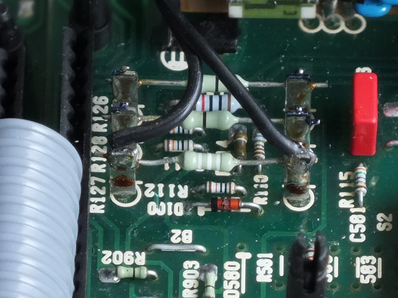

Anton schrieb: > Der gemessene wert ist unendlich groß weit über 50M Ohm Na ja. Weiß steht für die 9. Drei weiße Ringe also für 99*10⁹ Ohm. Respektive 99 Gigaohm. Paßt doch :) SCNR, XL
Da dahinter 0 Ohm Widerstände sind, könnte das mit 99GOhm schon passen und wäre somit überflüssig. Gehen die 2 schwarzen Kabel zufällig zu einem Schalter? Den Widerstand hat man vermutlich nur deshalb eingesetzt damit man den (automatischen) Bestückungsprozess nicht anpassen muss. Gruß Roland
Wo gehen denn die hingefrickelten Leitungen hin?
Ich denke auch, dass dieser Widerstand besonders hochohmig ist und nur zum Einsatz kommt um den Bestückungsprozess nicht ändern zu müssen. So braucht man nämlich nicht in die Programmierung der Maschine eingreifen und stellt die nötige Funktion nur durch das Ändern/Einsetzen der entsprechenden Magazine her.
...für mich sieht es aus wie grau-weiß-grau. macht aber keinen grundlegenden Unterschied :) Ein Drucksensor, ein A/D wandler, was könnte das geheimes sein? Klaus.

uwe schrieb: > Wo gehen denn die hingefrickelten Leitungen hin? Na wo wohl - zum Schalter/Poti um den Ist-Wert der Einspritzmenge bei einer Verteiler-ESP zu manipulieren ;-) Sieht man doch dass es sich dabei um eine Motorsteuerung handelt...
Pumuckl schrieb: > Sieht man doch dass es sich dabei um eine Motorsteuerung handelt... Aus welchem Jahrhundert soll der denn stammen? In Motorsteuergeräten haben schon lange SMD Bauteile Einzug gehalten, und vor allem kundenspezifische ICs. Das hier sieht mir alles doch ziemlich Hausbacken aus, als das sowas in einen KFZ zu finden sei. Ralph Berres
Ralph Berres schrieb: > Aus welchem Jahrhundert soll der denn stammen? Elektronische Benzineinspritzungen gibt es hierzulande etwa seit 1970. Garantiert ohne SMD-Bauteile und µC.

Die weißen Ringe sind aufgemalt um den wirklichen Wert zu verschleiern, so wie bei ICs mit abgeschliffener Bezeichnung. Oder er ist ganz einfach abgeraucht, dann ist er auch weiß ;)
Ich denke nicht, dass da jemand (damals) einen 99 Gigaohmwiderstand eingebaut hat, nur um den Prozess auszutricksen. Die Dinger sind doch nun auch nicht ganz billig, und wenn das ein Steuergerät sein soll, geht's da um eine Serienfertigung mit ein paar mehr Geräten. Abgesehen davon haben die beiden anderen türkisen Widerstandförmigen Bauteile jeweils nur einen Ring, das gibt bei der Wertezuordnung ein ähnliches Problem. Also vielleicht wirklich eine Verschleierung? Ein Widerstand ist ja auch besonders schwierig zu identifizieren...
Da daneben zwei Null Ohm Widerstände liegen (ein schwarzer Ring), könnten drei Streifen ein Anti-Null Ohm Widerstand sein, sprich eine Unterbrechung. Den hat man wahrscheinlich nicht einfach weggeleassen, weil man so zeigen will, dass er NICHT vergessen wurde. Wahrscheinlich werden mit den drei Bauteilen Funktionen eingestellt, so wie mit Jumpern. Etwas merkwürdig bleibt es dennoch.
Mit einem sw Ring kenne ich es als 0 Ohm Widerstand. Und wenn es gn ws gn wäre, würde es Sinn machen. Das wäre dann ein 590K Widerstand. Mal die Farben bei Tageslicht ansehen.
Ich stimme Falk zu. Dreimal weiß ist der höchste mit drei Ringen darstellbare Wert. MfG
Michael Köhler schrieb: > zum Einsatz kommt um den Bestückungsprozess nicht ändern zu müssen. So > braucht man nämlich nicht in die Programmierung der Maschine eingreifen > und stellt die nötige Funktion nur durch das Ändern/Einsetzen der > entsprechenden Magazine her. Ist dieser widerstand automatisch bestückt? Das scheint keine gesteckte und anschliessend Schwallgelötete Durchkontaktierung zu sein, sondern auf Lötfahnen per Hand gelötet. MfG,

Roland Praml schrieb: > Den Widerstand hat man vermutlich nur deshalb eingesetzt damit man den > (automatischen) Bestückungsprozess nicht anpassen muss. Die sehen so aus wie nachträglich dazu gebaut. Ich denke man hat damit einen ganzen Kreis gebrückt.
Falk Brunner schrieb: > Wahrscheinlich > werden mit den drei Bauteilen Funktionen eingestellt, so wie mit > Jumpern. Etwas merkwürdig bleibt es dennoch. Die 3 werden als R127..129 bezeichnet... Der gefragte ist mit 2 Drähten konfektioniert, bestimmt ein einfacher Schalter um aus der Unterbrechung ein Schluss zu machen wie die beiden anderen. ein schaltbarer Jumper sozusagen :o)

Mir sind auch schon Widerstände untergekommen bei denen die Farbringe alle schön weiß geworden sind weil der Widerstand überhitzt hatte. Seitdem inspiziere ich bei weißen Ringen immer die Umgebung auf Anzeichen von Hitze.
