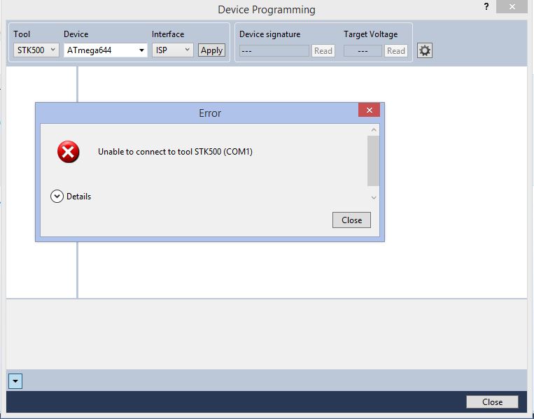

Hallo zusammen, nachdem ich mich nun 2 Jahre ausgiebig mit dem Arduino beschäftigt habe und dadurch mein Interesse an Micrcontroller stetig gewachsen ist dass ich mir nun das oben im Titel genannte Equipment zugelegt habe. Muss ich mich leider schneller als gedacht mit der ersten Windmühle rumschlagen. Alles ist erfolgreich angeschlossen, Treiber vom Programmierer sind auch installiert nur spuckt mir AVR Studio beim Versuch mich mit dem Microcontroller zu verbinden angehängte Nachricht aus. Kann mir bitte jemand bei der Suche nachdem Fehler helfen? Muss das Board zwangsläufig mit Spannung versorgt werden ? Mit dem myAVR-ProgTool geht es auch so..

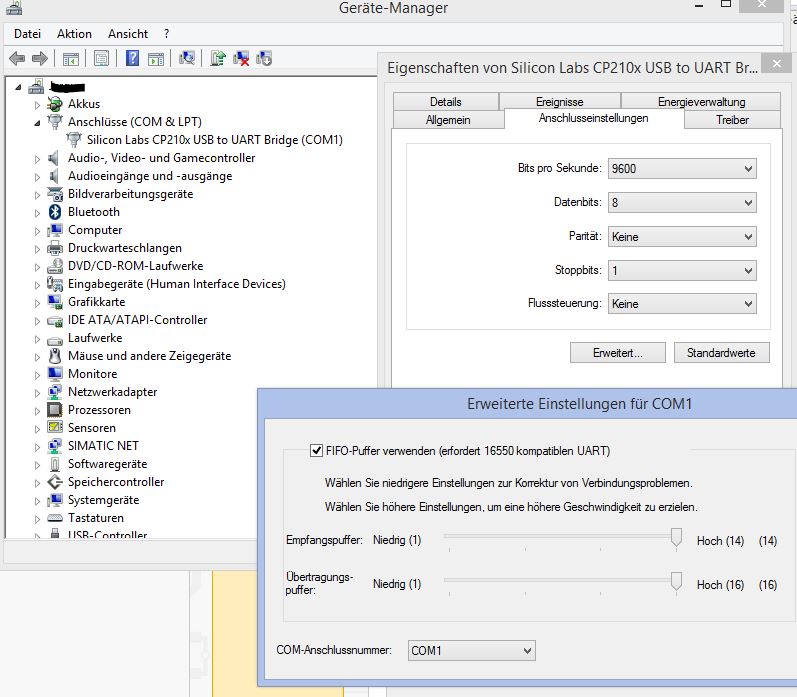

Dein Programmer hängt bestimmt nicht an COM1 sondern an einer virtuellen COM-Schnittstelle (ist ja ein USB-Gerät). Also in den Systemeinstellungen nachschauen welche COM es ist und die richtige eintragen. Eventuell mußt du vorher noch den passenden Treiber installieren.
Danke. Dachte ich mir auch schon habe aber im Geräte Manager nachgeschaut und es ist tatsächlich COM1, noch andere Lösungsvorschläge ? :)
Du hast den Treiber von der myAVR-Seite installiert, und der hat den virtuellen COM-Port COM1 zugewiesen? Hmmm, da muss ich in mich gehen, den Fall hatte ich noch nicht.
Ne der hatte COM3 ursprünglich, das hat nicht funktioniert beim verbinden im Anschluss habe ich ihn dann auf COM1 geändert, kein Fortschritt.
Wem hast du was zugewiesen? Auf COM1 liegt doch in der Regel der physische COM-Port des Mainboards, den kannst du doch gar nicht anders zuweisen? Nochmal von vorn: Du hast den myAVR-Treiber installiert. Der hat dir COM3 für deinen Programmer zugewiesen. Dann hast du im Atmel-Studio bei der Auswahl für dein "STK500" - COM3 ausgewählt, und es hat nicht funktioniert. Richtig, soweit?

COM1 habe ich durch die direkte Einstellungsmöglichkeit dem mysmartusb ligh zugewiesen (siehe Anhang) Das weitere von dir beschriebene vorgehen stimmt soweit, so habe ich es gemacht, ja.
Ok, dann passt das. Hast du den Programmer schon mal mit dem Progtool von myAVR betrieben? Ich habe diesen Programmer nicht, und die Dokumentation von myAVR schreibt etwas von einer STK500-Firmware oder eine 910/911-Firmware, die nicht von Atmel-Studio (5/6) unterstützt wird. Eventuell musst du Programmer erst einmal umflashen.

So habe wie oben schon erwähnt alles komplette deinstalliert und wieder installiert. Veränderung zu vorher : 1. Pollin Board bekommt mittlerweile Strom als Netz LED leuchtet, das war vorher nicht so 2. mySmartUSB light scheint auch zu arbeiten wenn ich versuche über Atmel Studio 6 STK500 über COM3 "Apply"ien. Fehlermeldung bleibt aber die gleiche wie oben genannt. "11:29:46: [ERROR] Could not establish communication with the tool., ModuleName: TCF (TCF command: Tool:connect failed.)" Muss ich etwas mit den Jumpern beachten? Ich glaube nicht aber mir wäre wirklich sehr geholfen wenn ich mehr Tips bekomme. Ansonsten landet das Board im Müll (übertreibe gerade ;-)) und ich kauf mir gleich das STK500
