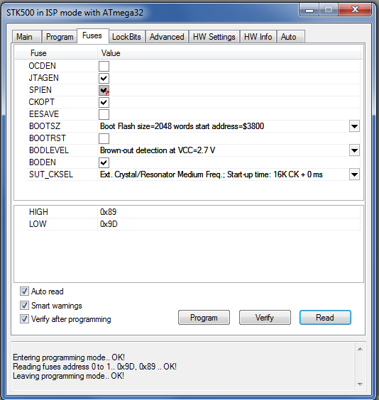

Hallo Zusammen, habe leider ein Problem mit meinem STK500 und nach mehrstündigen ausprobieren leider keine Ideen mehr. Das Problem ist, das ich leider keine Verbindung zum STK mehr bekomme. Es lief davor einige Zeit problemlos. Wähle ich unter Device Programming: Das STK, den ATmega32 , ISP aus und bestätige mit Apply bekomm ich die Fehlermeldung: "Unable to connect to tool STK500(COM1)" Folgendes hab ich schon überprüft: -COM1 im HW-Manager sowie im AtmelStudio -Hab im AtmelStuido6.2 die Firmware geupdated genauso wie im AtmelStudio4 Über das Atmelstudio 4 kann ich auch ne ganze Menge an Informationen auslesen, falls es etwas zur Fehlerursache beitragen kann. Die Verbindung zwischen PC und STK hab ich über eine USB-RS232 Kabel hergestellt. Hab ihr eine Idee? Viele Grüße

Mit ausgestecktem µController gab es keine Veränderung. Der µC ist auf folgende Parameter eingestellt:

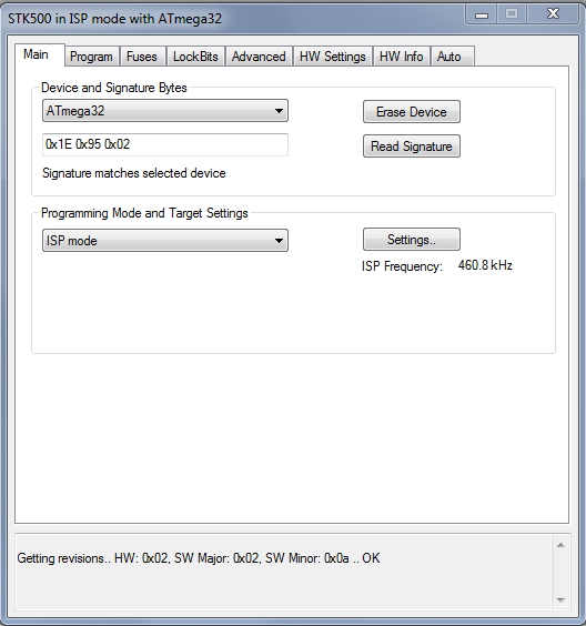

wenn ich auf Device Programming gehe, kommt der oben beschriebene Fehler. Es zeigt mir auch weder eine Device Signature sowie eine Target Voltage an (bei AS6) Hab aufgrund des Firmwareupdates vom STK auf Version V2 das AS4 installiert woher ich auch obige Werte habe.

> Dann bleibt nur die Möglichkeit, dass du eine falsche Firmware > eingebrannt hast. Hab ja bei AS6 gar keine Wahlmöglichkeit. Als ich mein STK500 via ebay erworben hatte gab es genau das gleiche Problem. Ich hab dann hier im Board die Lösung gefunden, es mit Hilfe von AS4 zu upgraden. Das Board hat jetzt die v2. Macht es einen Unterschied ob ich AS6 oder AS4 zum upgraden der Firmware benutze?
