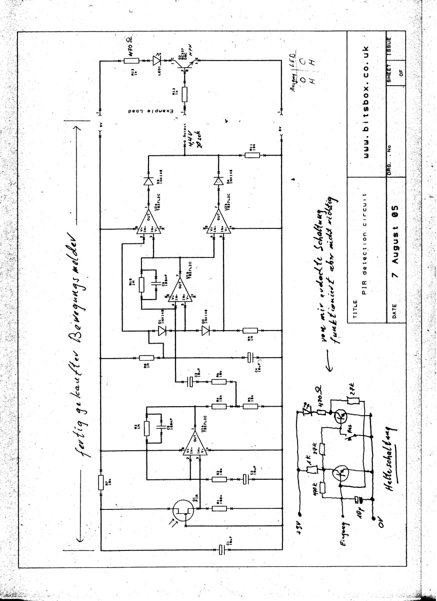

Hallo Freunde ich brauche mal eure Hilfe, für eine Schaltung. Also,ein kl. Bewegungsmelder gibt an seinem Ausgang + 4,4V 20 sek. lang ein Signal ab. Dieses Signal soll über Transitoren eine LED zum leuchten bringen und sie soll dann immer an bleiben, auch wenn das 4,4V Signal an oder aus geht. Die LED soll so lange brennen, bis ich sie mit einem Aus-Taster ausschalte und der ganze Vorgang von neuem beginnen kann. Betriebsspannung für den Bewegungsmelder und die LED Schaltung = 9 V. Der Bewegungsmelder ist vorhanden (gekauft), ich brauche nur eine Halteschaltung (Zeichnung)für die LED. Wer kann mir helfen!
wartemal schrieb: > SR flip flop ich weis zwar was ein flip flop ist. Kann das aber nicht in eine Schaltung bringen und dimensionieren. Wäre dankbar für eine Zeichnung.
Andrew Taylor schrieb: > ein Thyristor wie z.B. BRX49 oder TIC106 würde schon genügen, und spart > Bauteile .-) Der Hinweis nützt mir nichts, da ich keine Schaltung damit erstellen kann.

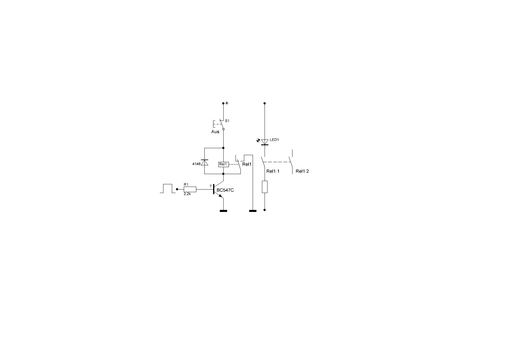

Heinrich Goebel schrieb: > Der Hinweis nützt mir nichts, da ich keine Schaltung damit erstellen > kann. das geht auch mit relais. bekommt t basisstrom dann zieht rel1 an und sein selbsthaltekontakt rel1 hält das relais auch wenn t später kein basisstrom mehr bekommt. s1 dient zum löschen. rel1 ist nach vorhandener spannung auszuwählen.
dolf schrieb: > das geht auch mit relais. Am einfachsten mit einem bistabilen mit getrennten Wicklungen.
Route 66 schrieb: > Am einfachsten mit einem bistabilen mit getrennten Wicklungen. ja aber die muss man erst mal im regal haben. monostabile relais und nen passenden transi findet man fast an jeder ecke.
