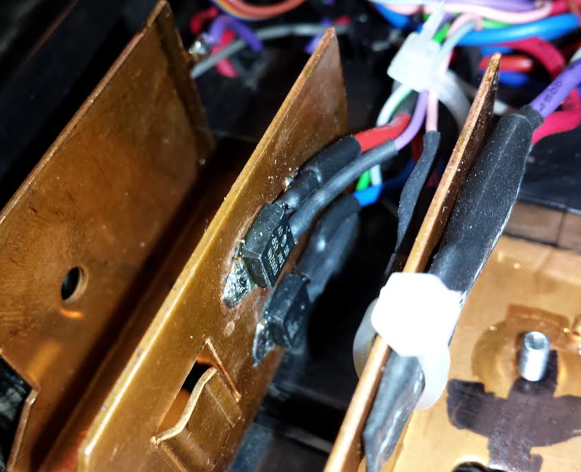

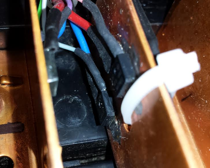

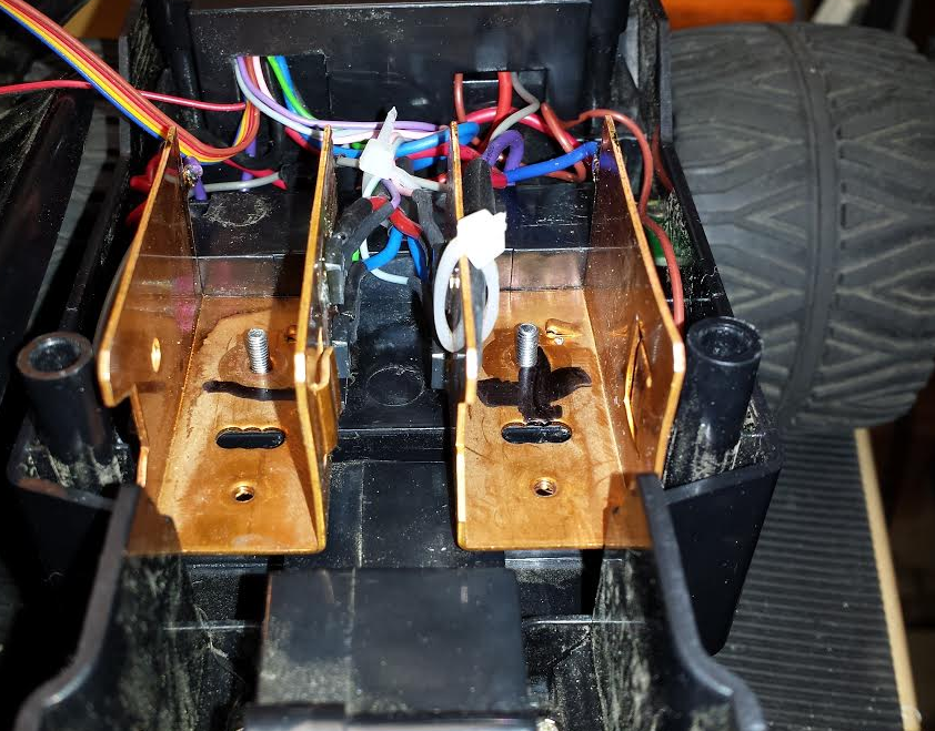

Hallo, Die MOSFET gehen sind aber wie die Originalen nicht wirklich Volllast geeignet nachdem mein Junior gerne im "Gelände" fährt und Driftet mußte ich etwas umbauen indem ich die Motorbrücke auf 2 Kupfer Kühlkörper ausgelagert habe. Seitdem absolut Dauerbetriebsfest! und für Unsere Trolls und Rechschreib Sheriffs Ihr Nervt was haben Infos mit Rechtschreibung zu tun? nix solange ein sinn einwandfrei verständlich ist es mir egal! mußte mal raus Sven

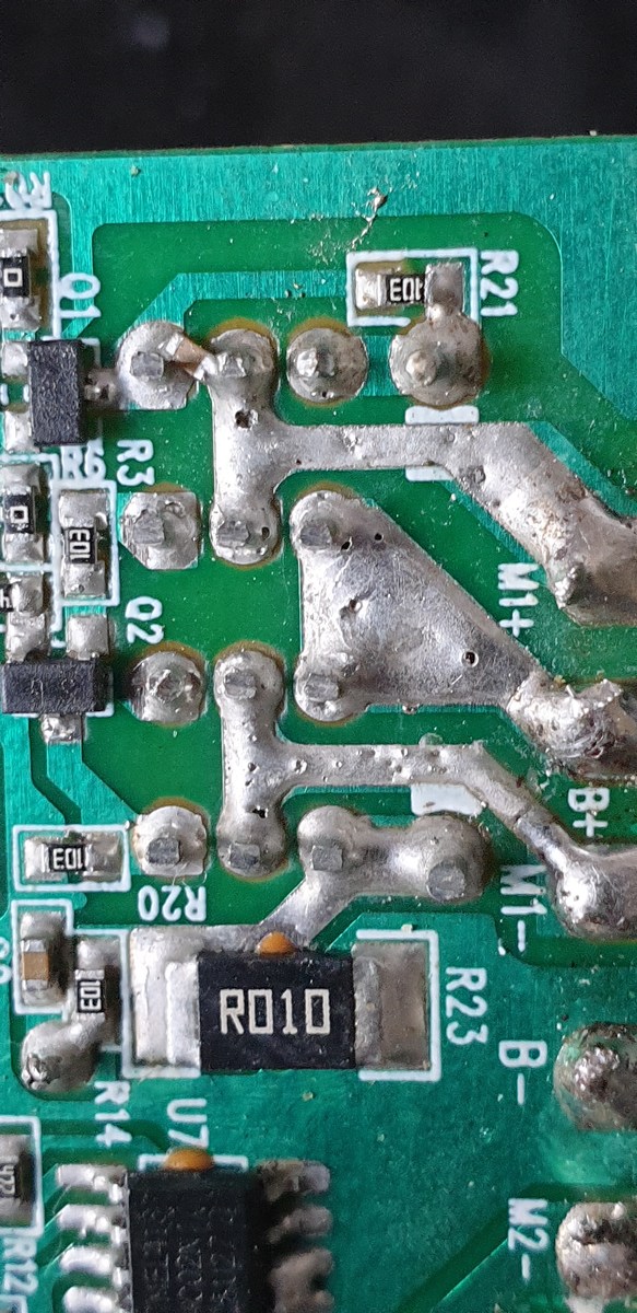

Guten Abend, Habe auch das gleiche Problem mit einem Mario Kart. Habe die 4 Transistoren gekauft aber es hat mir aufgefallen das da ein Kapacität beim ersten/letzten Transistor gibt. Sie Bilder. Die muss auch wieder gelötet werden? MfG Bernd
Bernd H. schrieb: > Die muss auch wieder gelötet werden? Unwahrscheinlich, dass der Kondensator aus Versehen da festgeklebt ist. Da wirst ihn wohl auch wieder einbauen müssen. Ob er das Aus- und Einlöten überlebt, ist eine andere Geschichte. Du solltest Ersatz zu Hand haben. Rolf O. schrieb: > Weiss vielleicht jemand, wie diese Überlasterkennung funktioniert? Vermutlich mittels PTC als selbstrückstellende Sicherung. Rolf O. schrieb: > Sobald man aber den Vorwärts- o. Rückwärtshebel betätigt geht die > Leuchte am Fahrzeug aus und das war es. Sieht so aus, als ob einer oder zwei der Transistoren der Brückenschaltung hinüber ist. Sobald der Transistor mit der entgegengesetzten Polarität einschaltet, gibts einen Kurzschluss.
Hp M. schrieb: >> Die muss auch wieder gelötet werden? > > Unwahrscheinlich, dass der Kondensator aus Versehen da festgeklebt ist. > Da wirst ihn wohl auch wieder einbauen müssen. > Ob er das Aus- und Einlöten überlebt, ist eine andere Geschichte. Du > solltest Ersatz zu Hand haben. Vielleicht ein blode Frage, aber wie finde ich aus wieviel Farad die kleine SMD Kondensator hat? MfG Bernd
Bernd H. schrieb: > Vielleicht ein blode Frage, aber wie finde ich aus wieviel Farad die > kleine SMD Kondensator hat? Im Schaltplan nachsehen, wenn es einen gibt, oder sonst messen.
Hubert G. schrieb: > Im Schaltplan nachsehen, wenn es einen gibt, oder sonst messen Leider gibts es kein Schaltplan. Habe die Kondensator nachgemessen ~66-78 nF. Sind glaub ich 0603 da die Breite ungefar ~0.8mm ist.
Heute die Transistor (4) ersetzt. Leider ohne Erfolg. Wenn ich die Lab/Netz Spannung benutze (~8Volt) brummt die Motor aber fährt nicht. Wenn ich die Batterie anschließe geht gleich wieder die LED aus. Sieht aus das die Motor viel Strohm nötig hat. Jemand ein Idee. Motor kaputt? Oder zu viel Wiederstand?
