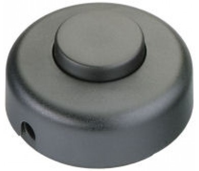

Will meinen Arbeitsplatz schalten. Also Computer, 2 externe Festplatten, Drucker, 2 Tischleuchten, Kleinkram. Dazu gibt es entsprechende Fußschalter wie in den angehängten Fotos. Aber leider sind bei solchen Schaltern nach einem halben Jahr die Kontakte kaputt. Wo gibt es da was brauchbares? In Steckdosenleisten schafft man es ja auch ordentliche Schalter einzubauen. Aber sobald es als Tretschalter mit Kabel ausgeführt ist, taugt es nicht mehr. Manche Hersteller schaffen es sogar, dass der Tretschalter im ausgeschaltetem Zustand Strom verbaucht und/oder fehleranfällige Relais oder Elektronik eingebaut ist.
naja, wenn du es schon "Tretschalter" benennst, solltest du ev. eher soetwas in Betracht ziehen: http://www.conrad.at/ce/de/product/709789/Fussschalter-250-VAC-15-A-1-Pedal-mit-Schutzhaube-1-Schliesser-1-Oeffner-FS-502-1-St?ref=searchDetail
verzweifelt schrieb: > Aber leider sind bei solchen Schaltern nach einem halben Jahr die > Kontakte kaputt. Das sind sie, weil Du sie überlastest. Diese Schalter sind für den Betrieb mit Lampen gedacht (klassisches Modell: Stehlampe), und nicht dafür, mehrere Schaltnetzteile mit ihren doch nicht unerheblichen Einschaltströmen zu schalten. Würdest Du mit solch einem Schalter ein passend dimensioniertes Leistungsrelais (könnte schon ein Schütz sein) schalten, würden die Kontakte des Schalters deutlich länger halten. Bei Oma Krawuttke wird damit immerhin jahrzehntelang die Stehlampe betrieben ...

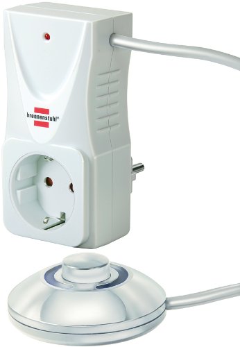

Es gibt auch welche für 10A oder 16 A, die taugen auch nicht viel. Der von Brennenstuhl im obigen Bild (t2.jpg) ist für 16A spezifiziert.
verzweifelt schrieb: > Es gibt auch welche für 10A oder 16 A, die taugen auch nicht viel. > Der von Brennenstuhl im obigen Bild (t2.jpg) ist für 16A spezifiziert. Ja, 16A ohmsche Last. Ein PC-Schaltnetzteil hat aber, wie Rufus schon schrieb, einen erheblichen Einschaltstrom der von ohmsch weit entfernt ist. Du könntest einen Einschaltstrombegrenzer dahinterschalten, dann sollte es gehen. Den hier z.B.: http://www.reichelt.de/ESG-3/3/index.html?&ARTICLE=100664 Die andere Variante ist ein kleines Schütz mit dem Tretschalter zu schalten.

ich hab' auch schon danach gesucht, ohne Erfolg. Was ich dabei herausfand war, daß die Steckdosenleisten mit abgesetztem Schalter tatsächlich auch üüber ein Realis schalten (d.h. der Tretschalter wird nicht mit dem zu schaltenden Strom belastet). Die NoName tuts noch, die Brennenstuhl nicht mehr. Beides übrigens Dauerleistungsbezieher mit Kondensatornetzteil..

verzweifelt schrieb: > warum es keine tauglichen Tretschalter für diesen Anwendungsfall > geben kann. Somit ist meine Frage immer noch offen. Das liegt am Prinzip des Schalters. Die Wippe hat eine sehr überschaubare Mechanik, die eigentlich nur aus einer Kontaktwippe und einer Feder besteht. Die Schwachstelle bei denen ist die Brücke in der Mitte der Wippe und der Kontakt am Ende. Ich habe es schon öfter erlebt, das beim Einschalten meines PC sich der Kontakt verschweisst. PC läuft dann, aber man kriegt ihn nicht mehr aus :-) Beim Trittschalter ist das ganze viel filigraner. Die Mechanik dreht hier meistens einen Wischerkontakt, der dann mit ein paar Federchen kontaktiert wird. Das ganze ähnelt der Mimik im Kugelschreiber. Die Dinger werden beim Schalten dann kurz mal richtig bestromt und brennen ab oder verschweissen sich, wobei das erstere in dem Falle wahrscheinlicher ist. Du kannst ja mal einen deiner alten Schalter demontieren - dann wird schnell klar, warum man den Einschaltstrom begrenzen muss.
