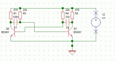

Hallo! Habe gerade mal Simetrix installiert. Ich möchte mit Kippschaltungen experimentieren, astabil und bistabil. Als Anfang nehme ich mal die Grundschaltungen aus Beuth Bd.2 S. 263 ff. Erst wollte ich die bistabile KS mit LtSpice machen, da bekomm ich Krämpfe mit dem VCSswitch o.ä.. Wieso gibt es da keinen einfachen Taster, dem man mit der Maus anklickt und der Taster entsprechend lange oder eine vorgegebene Zeitspanne schliesst? Dann wollte ich SolveElec nehmen, da geht es auch nicht mit dem Schalter und für astabile gibts da nich mal Kondensatoren. Bei Simetrix gibts alles, siehe Anlage habe ich alles beisammengepackt und bekomme einen Fehler "The following nets have dangling wires V1_N" Was mach ich falsch?

Reinhard ## schrieb: > Die Parametrierung der Spannungsquelle > ist nicht abgeschlossen. das sacht mir alles... DC 12, enable DC ist aktiv, kein Pulse/Sine/NOISE/o.ä. "dangling wires" heisst "baumelnde/hängende Kabel", es sind aber beide Ende angeschlossen, sehe ich wenn ich die DC-Source verschiebe

Mike B. schrieb: > Ich weiss mir zu helfen, ich frag gleich die Profis. Tu das. Aber die Spannungsquelle muss auch so schön rot werden, wie die anderen Bauteile. Und die Kreuze müssen auch weg. P.S.: „Ich weiß, dass ich nichts weiß“
Reinhard ## schrieb: > Mike B. schrieb: >> Ich weiss mir zu helfen, ich frag gleich die Profis. > > Tu das. Tu ich, aber anscheinend antwortet gerade keiner. > Aber die Spannungsquelle muss auch > so schön rot werden, wie die anderen Bauteile. > Und die Kreuze müssen auch weg. Werden sie, wenn ich das Bauteil demarkiere. > > P.S.: > „Ich weiß, dass ich nichts weiß“ Ich auch, deswegen frage ich. Nochwas konkretes zur Fragestellung aus der Erfahrung mit dem Programm?

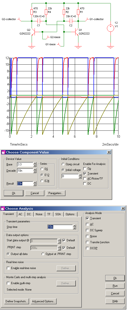

Hallo Mike, ich bin auch Nutzer von SIMetrix und kenne mich inzwischen zumindest so gut aus, dass ich andere Simulatoren, die ich (nicht so gut) kennengelernt habe, nicht mehr benutze. Dein(e) Probleme: 1. Du musst Voltage-Probes setzen (Strg-B). 2 Du musst den Kondensatoren "sagen" dass die bei der Simulation mit 0 V starten soll (F7). 3. Du musst die Simulation natürlich richtig einstellen (Choose Analysis). Dann wird mit F9 die Simulation gestartet. Wie man dann sieht, geht es dann auch. PS: Mein seliger Vater pflegte zu sagen: "Die Lage ist erst dann beschissen, wenn wir uns nicht zu helfen wissen".
Uwe Beis schrieb: > Hallo Mike, > > ich bin auch Nutzer von SIMetrix na das war doch mal eine hilfreiche Antwort! Vielen DANK! Mein Graph sieht jetzt genauso aus. Nur, da stimmt was nicht. Wieso hat Rot (Q2-collector?) eine dermaßen lange Anstiegszeit, obwohl die Kapaz. etwa im Verhältnis 1/4 liegen?
Das ist nur eine optisch Täuschung. Zoom mal hinein. Die Anstiegszeit ist wirklich nur viermal so lang auf Grund der vierfachen Kapazität.
Das sind jetzt Grundlagen der Elektronik: Wenn die Spannung an Q1-base 0,6 V erreicht hat, beginnt Q1 zu leiten und Q2 zu sperren. Die Spannung über C1 ist in dem Moment ca. 0 V. Jetzt fließt Strom über R3 in C1 und lädt ihn. An Q1-base kann die Spannung nicht größer als 0,7 V werden. So groß ist sie schon (fast), also wird sie dort festgehalten so dass sie an Q2-collector mit T = 470 Ohm * 120 nF steigt. An Q1 geht es 4-mal so schnell, dort liegen ja nur 33 nF an.
