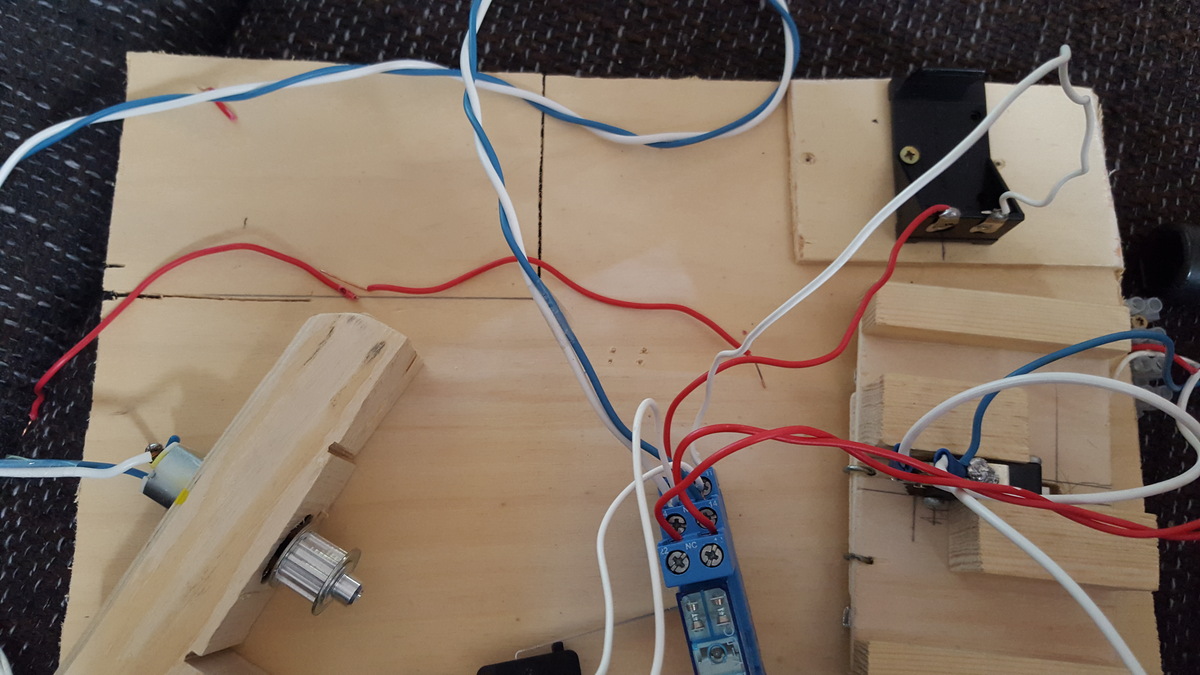

Hallo liebe Mitglieder, ich habe ein großes Problem. Ich baue ein kleinen Modellkasten mit einem 42x22cm Rolltor aus Holz. Die Funktion soll sein, wenn ich eine Karte in den Kartenschlitz stecke (Ausgangsposition des Rolltors geschlossen), wird das Rolltor aufgerollt bis zu einem Endschalter (Tastschalter) der das Rolltor stoppen soll. Entnehme ich die Karte wird das Rolltor abgerollt, also wieder geschlossen. Den Kartenmechanismus habe ich als Wechselschalter gebaut. Zusätzlich habe ich ein finder 40.52 2 Wechsler Relais gekauft und habe ein zweipolmotor, der seine Drehrichtung ändern kann, je nachdem wie die Polung ist. Rolltor und Motor werden mit jeweils einem Zahnrad und Keilriemen verbunden. Das Problem ist, dass ich mit dem Relais nicht zurecht komme, ich weiß nicht wie ich die Schaltung so realisieren kann, sodass die Schaltung so funktioniert wie oben beschrieben. Habt ihr eine Idee? Ich tüftel schon ganze Zeit da dran rum, nur es funktioniert einfach nicht, nichtmal im Ansatz :( Liebe Grüße und hoffe, dass ihr mir Denkanstöße geben könnt.

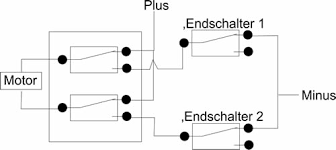

Wenn's darum geht, wie den Motor mit dem Relais verschalten, hier ist eine Grafik dazu zu finden. Beitrag "Re: !N4007 wird heiß, Schaltung funktioniert ne Zeit, dann nicht mehr" Mit einem Relais wirst Du 2 Endschalter benötigen, der den Motor in der oberen und auch in der unteren Endlage abschaltet. In dem Schaltbild sind jeweils Dioden über den Endschalter gelegt, damit der Motor auch wieder hochfahren kann, wenn er vom unteren Endschalter abgeschaltet wurde. Mit welcher spannung willst Du arbeiten? Was hast Du für einen Motor?

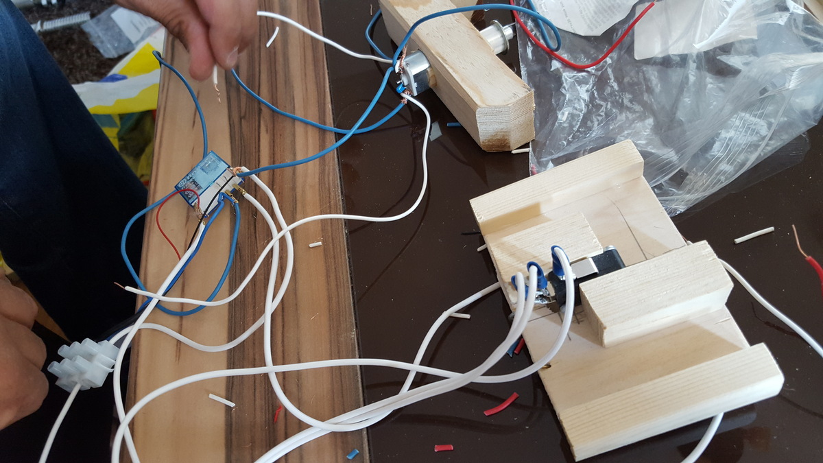

Vielen Dank für deine Antwort. Ich habe einen kleinen Modellbaumotor der von 4-12V (200U/min) läuft mit zwei anschlüssen (also für + und - pol). Ich arbeite mit einer 9V Blockbatterie. Habe mal ein Bild von meinem Wirrwarr hochgeladen.

Magdy M. schrieb: > Ich arbeite mit einer 9V Blockbatterie. Die hält aber nicht lange durch, solltest vielleicht lieber mit 6 Babyzellen oder einem Steckernetzteil arbeiten. > Habe mal ein Bild von meinem Wirrwarr hochgeladen. Wie wahr ;-) Schaltet das Relais an der Batterie? Auf dem Bild ist die Spannung nicht zu erkennen. Und die Schalter sollen vom Rolltor betätigt werden? Das wird wahrscheinlich nicht funktionieren, weil diese Schalter für eine vernünftige kontaktgabe schon etwas "Druck" brauchen. Was Du Dir noch besorgen müsstest.. Dioden für die Logik, z.Bsp. http://www.pollin.de/shop/dt/MzA3OTU4OTk-/Bauelemente_Bauteile/Aktive_Bauelemente/Dioden/Dioden_Packung_mit_10_Stueck.html vernünftige Endschalter (3-4 Stück siehe unten*), z.Bsp. http://www.pollin.de/shop/dt/MjI4OTc1OTk-/Bauelemente_Bauteile/Mechanische_Bauelemente/Schalter_Taster/Subminiatur_Schnappschalter_CHERRY_DB3.html oder http://www.pollin.de/shop/dt/NzAzOTc1OTk-/Bauelemente_Bauteile/Mechanische_Bauelemente/Schalter_Taster/Schnappschalter_TONELUCK_MQS_210T.html Lötkolben und Schrumpfschlauch sind auch sehr empfehlenswert, das Gefrickel auf dem Foto ist schon brutal. *Kannst Du in den Kartenschlitz auch 2 Endschalter (mit Wechselkontakt) einbauen, die von der Karte gleichzeitig betätigt werden? Dann kannst Du das Relais sparen. Als nächstes solltest Du Dir dann einen Schaltplan zeichnen - und evtl. hier einstellen, damit mal einer drüber schaut.

Dieses Wirrwarr existiert weil ich erstmal das Relais richtig verstehen muss. Die Endversion wird natürlich gelötet. Vorerst vielen Dank für eure Mühe, bevor ich das realisieren kann, muss ich wissen, was die 8 Kontakte bedeuten am Relais. Ich habe hierzu keine Beschreibung gefunden. Also die beiden Kontakte die zur Spule führen ist für die Spannungsquelle, richtig? Ich benötige auch nur eine Spannungsquelle, richtig? Und warum brauch ich jetzt 3-4 Endschalter? Die obigen Schalter mit dem gelben Kopf sollten (so habe ich es mir vorgestellt) vom Tor gedrückt werden, hierfür habe ich eine Metallstange als Gewicht auf die Rückseite gebaut, die hinter der Schiene entlang läuft und am ende der Schiene kommt dieser End-Tastschalter. Ich verzweifel hier gerade richtig, da ich auch keine Dioden zur Hand habe. :/
.....das Relais sieht aus als hätte es 2 Wechsler....was spricht dagegen, den Motor an die zwei Schaltkontakte zu legen und und auf der einen Seite die Polarität entgegengesetzt der anderen anzulegen? Jetzt noch jeweils einen Öffner als Endschalter in jeden Strompfad und fertig. Das Relais wird wie oben schon gesagt durch den "Kartenschalter" gesteuert....

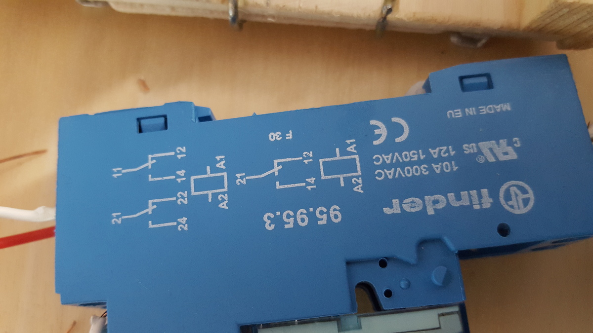

Magdy M. schrieb: > was die 8 Kontakte bedeuten am Relais. Ich habe hierzu keine > Beschreibung gefunden. schau hier, das Relais in der rechten Spalte auf der ersten Seite http://www.finder-relays.net/en/finder-relays-series-40.pdf > Also die beiden Kontakte die zur Spule führen ist für die > Spannungsquelle, richtig? Ja, liegt hier Spannung an, schaltet das Relais. > Ich benötige auch nur eine Spannungsquelle, richtig? Wenn diese für Motor und Rellais ausreicht - ja > Und warum brauch ich jetzt 3-4 Endschalter? 1 oder zwei hatte ich gedacht, für den Kartenschlitz, aber da hatte ich noch nicht gesehen, dass da schon einer drin ist. Und 2 Endschalter für die Auswertung Rolladen Endstellung. > > Die obigen Schalter mit dem gelben Kopf sollten (so habe ich es mir > vorgestellt) vom Tor gedrückt werden, hierfür habe ich eine Metallstange > als Gewicht auf die Rückseite gebaut, die hinter der Schiene entlang > läuft und am ende der Schiene kommt dieser End-Tastschalter. Jetzt musst Du das ganze so bauen, dass die Schalter geöffnet sind, wenn das Tor in der Endlage ist. Die Taster sind bestimmt geschlossen (Kontakt Stromfluß), wenn man sie betätigt..? > Ich verzweifel hier gerade richtig, da ich auch keine Dioden zur Hand > habe. :/ Muss morgen früh fertig sein - was? Sch.. Hast Du keinen Kumpel, der Elektronik bastelt, oder Elektronik Schrott zum Ausschlachten? Versuche doch erstmal hinzubekommen, das der Motor in eine Richtung dreht, wenn das Relais abgefallen ist, und in die andere Richtung, wenn das Relais angezogen ist. Der Motor muss an die beiden mitteleren Anschlüsse der beiden "3er-Blocks" (11 und 21) und der eine Pol (Plus o. Minus) an 12 und 24, der andere Pol der Batterie an 22 und 14. Ich schau später nochmal rein - habe jetzt Termin.

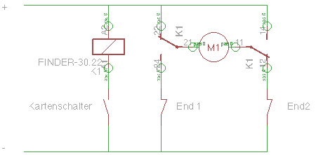

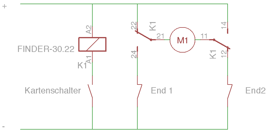

....auf die schnelle würde ich das so in etwa machen....

Bestromer schrieb: > ....auf die schnelle würde ich das so in etwa machen.... Das entleert aber seine Batterie, wenn er die Karte drin lässt.
....ja klar, solange die Karte steckt ist das Relais angezogen, ist das bei Deiner Schaltung ander :)
Bestromer schrieb: > ....ja klar, solange die Karte steckt ist das Relais angezogen, ist das > bei Deiner Schaltung ander :) Ich hatte ihm das offen lassen mit der Erklärung und einen Betriebsschalter angemerkt für diesen Fall. Wie sind denn jetzt eigentlich die Kontaktbezeichnungen am Relais? 13 14 als Schliesser und der 15 oder welche Nummer ist aktuell ? 23 24 als Schliesser und der 25 oder welche Nummer ist aktuell ? ;-)

Kontaktbelegung sollte diese im Anhang sein :)

vielen Dank schon mal, jetzt hab ich schonmal die Relaisschaltung verstanden :) ich glaube durch das ganze probieren hab ich das Relais geschrottet. ich probier es mal weiter aus. für weitere Denkanstöße und newbee schaltungshinweise bin ich jederzeit dankbar. ich probiere jetzt das oben genannte aus :) DANKE !!!
Bestromer schrieb: > ....auf die schnelle würde ich das so in etwa machen.... .. schrieb: > Unterbrichst du den Relaisstrom, fährt das Rollo runter > da Ruheposition. Und wenn die Endschalter den Motor in der Endlage abschalten, wie soll den der Motor in die andere Richtung drehen, wenn der Stromkreis durch den Endschalter unterbrochen ist? Mit den Endschaltern muss verhindert werden, dass der Motor in die eine Richtung fährt - ok - ist gegeben. Aber wenn eine Endlage (Endschalter ist betätigt) erreicht ist, muss diese ja in die andere Richtung wieder verlassen werden - ist nicht gegeben.. Kurz: keine Dioden oder keine zwei Relais = keine Lösung.. Sorry
Jo großes heulen... mein relais is kaputt. muss ein neues kaufen Ich danke euch sehr, ich denke ihr habt mir damit sehr weitergeholfen. Für jede Vereinfachung wäre ich die Tage noch dankbar. PS: Das Projekt ist für meine Bachelorarbeit, wobei die Automatisierung mit dem Rolltor nur das Sahnehäupchen war. Ich hätte es auch theoretisch anfangs vereinfachen können... Problem ist halt, dass ich die Arbeit am 31.08 abgeben muss, deshalb brennt es gerade ein bisschen bei mir ;D Vielen Dank und ich werd euch am laufenden halten, falls erwünscht :)
BirgerT schrieb: > Bestromer schrieb: >> ....auf die schnelle würde ich das so in etwa machen.... > > .. schrieb: >> Unterbrichst du den Relaisstrom, fährt das Rollo runter >> da Ruheposition. > > Und wenn die Endschalter den Motor in der Endlage abschalten, wie soll > den der Motor in die andere Richtung drehen, wenn der Stromkreis durch > den Endschalter unterbrochen ist? > > Mit den Endschaltern muss verhindert werden, dass der Motor in die eine > Richtung fährt - ok - ist gegeben. Aber wenn eine Endlage (Endschalter > ist betätigt) erreicht ist, muss diese ja in die andere Richtung wieder > verlassen werden - ist nicht gegeben.. > > Kurz: keine Dioden oder keine zwei Relais = keine Lösung.. Sorry Der Endschalter verhindert, dass das Tor weiter nach oben fährt ist richtig. Wenn das Tor oben steht, wird die Karte entnommen. Durch die entnahme der Karte, fährt das Tor wieder runter. (das ist doch mit diesem eine Relais realisierbar oder nicht?)
BirgerT schrieb: > > Und wenn die Endschalter den Motor in der Endlage abschalten, wie soll > den der Motor in die andere Richtung drehen, wenn der Stromkreis durch > den Endschalter unterbrochen ist? Der Stromkreis ist nur für den Motorlauf unterbrochen, für den der Endschalter zuständig ist. > > Mit den Endschaltern muss verhindert werden, dass der Motor in die eine > Richtung fährt - ok - ist gegeben. Aber wenn eine Endlage (Endschalter > ist betätigt) erreicht ist, muss diese ja in die andere Richtung wieder > verlassen werden - Denk noch mal nach. Sieh dir die Schaltung noch mal an, das ist Ruhephase, also Rollo zu Zu-Endschalter für diese Endposition ist jetzt offen Auf-Endschalter für diese Endposition ist jetzt geschlossen Relais ist in Ruhestellung + geht auf 23 ... ist geschlossen auf 14 der zum + M - geht auf 13 ... ist geschlossen auf 24 der über Endschalter zum - M da der Endschalter offen ist, kann das Rollo nicht weiter zu gehen. Rollo auf: Das Relais zieht an jetzt liegen über 13 auf 15 der - der über Endschalter(geschl.) auf -M geht über 23 auf 25 der + der auf + M geht solange der Endschaltet für oben nicht getätigt wird, fährt das Rollo hoch > - ist nicht gegeben.. immer noch der Meinung? > > Kurz: keine Dioden oder keine zwei Relais = keine Lösung.. Sorry macht nichts, du könntest dir gedanken machen, wie du den "Betriebsschalter" positionieren würdest.
Magdy M. schrieb: > BirgerT schrieb: >> >> Kurz: keine Dioden oder keine zwei Relais = keine Lösung.. Sorry > > > > Der Endschalter verhindert, dass das Tor weiter nach oben fährt ist > richtig. Wenn das Tor oben steht, wird die Karte entnommen. Durch die > entnahme der Karte, fährt das Tor wieder runter. (das ist doch mit > diesem eine Relais realisierbar oder nicht?) 1+ Wie machst du es jetzt mit dem Betriebsschalter, was ist dir wichtig? mit Notaus Funktion: -> Die Anlage muss sofort stehen bleiben und nichts mehr darf sich bewegen ohne Notaus Funktion: -> Die Anlage ( Relais ) sollte stromlos sein, wenn das Rollo durch den Endschalter ( Rollo auf ) in Endposition ist. Das Rollo soll aber nicht wieder runterfahern sondern erst wenn die Karte gezogen wird. Je nachdem reicht ein einpoliger Schalter oder Wechsler. lg ;-)
.. schrieb: >> - ist nicht gegeben.. > > immer noch der Meinung? nee - Du hast recht.. und ich wieder was dazu gelernt: Es geht auch ohne Dioden. Die Diodenschaltung kenne ich von einer Fernsehsesselantriebseinheitreparatur. Da wurden die Endschalter sogar bis zur Steuerplatine mit den Dioden verdrahtet. .. schrieb: > Wie machst du es jetzt mit dem Betriebsschalter, was ist dir wichtig? @Magdy Anstelle eines Relais vielleicht doch lieber einen zweiten Endschalter für den Kartenschlitz. Das sind dann auch 2 Wechsler, die aber ohne Relaisstrom funktionieren. Und zwei Endschalter die bei Betätigung öffnen mit der Schaltung von '..' .. schrieb: > mit Notaus Funktion: und gelber Drehspiegelleuchte und Signalgeber ;-) obwohl - so ein gelbes Blinklicht in der Box sieht vielleicht nicht uncool aus.

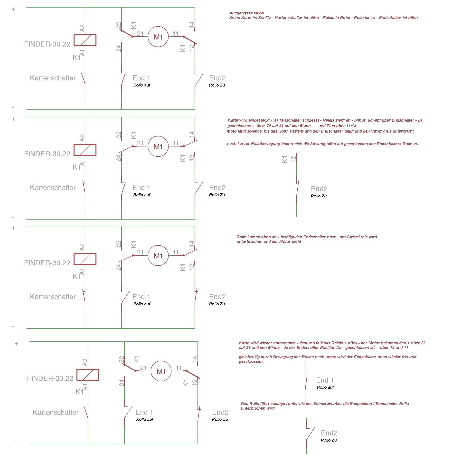

Ich hoffe Bestromer stimmte zu seinen Plan nehmen zu dürfen ;-) Eine Änderung habe ich gemacht. Denn Magdy schrieb, dass er als Ausgang das Rollo zu hat, dabei ist die Karte gezogen, also muss der Endschalter in der Position offen stehen, wie das Relais den Motor versorgen würde, dass es zu geht. Daher habe ich dann den Endschalter 2 genommen, und ihn geöffnet gezeichnet. Der müsste dann auch der Endschalter sein, der unten montiert wird. So aber jetzt würde mich das doch mal interessieren. @Magdy Wie lautet die Aufgabenstellung? Durftest du da die Komponenten selber zusammenstellen? Gab es keine Vorgabe mit was welche Komponenten geschaltet werden müssen? Das Ruheprinzip ist im geschlossen Rollozustand erreicht. Es ginge aber auch anders! Z.B. Wenn das eine Schaltung sein soll, die eine Brandschutzklappe öffnet oder so ... gibt es einen Zusammenhang für welchen Zweck die Schaltung eingestetzt werden soll, abgesehen mal von Rollo etc.. Darfst du noch andere Komponenten verwenden? lg ;-)

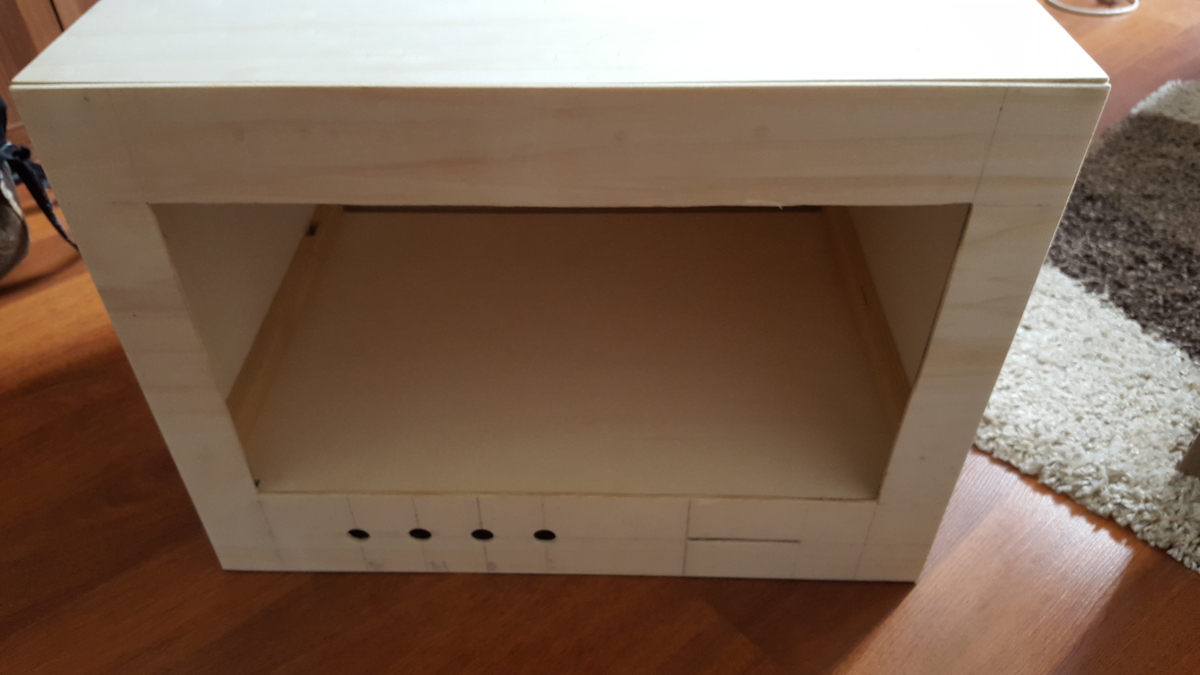

Die Aufgabenstellung war es aus der Star Trek Serie (1966-69) den originalgetreuten "Versorgungsautomaten" zu bauen. Siehe Anhang Wie ich die Klappe " hoch / runter " realisiere ist mir vollkommen überlassen. Es ist nur wichtig, dass die Klappe geöffnet wird wenn die Karte reingesteckt wird. Ich war damals so übermotiviert gewesen und wollte das Ding automatisieren und bin mit allem auch so gut wie fertig, nur die Schaltung erwies sich dann schwieriger als erwartet und nun läuft mir die Zeit davon. Die Dozenten hatten mich auch motiviert, indem gesagt wurde, dass es alles halb so wild sei. :D ALSOOO lange Rede kurzer Sinn: Ich kann Teile verwenden, die ich möchte :) Es ist nur wichtig, dass der Mechanismus funktioniert. Im Master findet ein dreisemestiges Projektband statt, wo ich den Kasten perfektionieren kann wenn ich möchte, wie zum Beispiel LEDs einbringen, Sounds. Wartungsklappe etc......... Ihr seid Klasse und finde euer Interesse bei der Sache sehr bemerkenswert!! Danke nochmals hierfür.

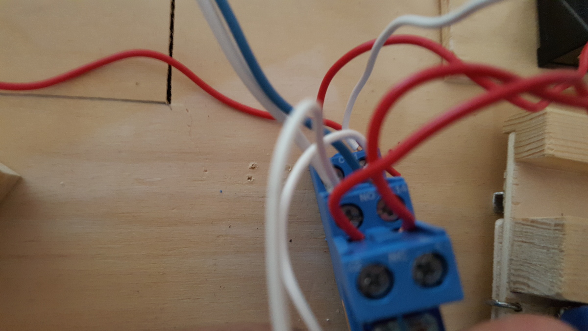

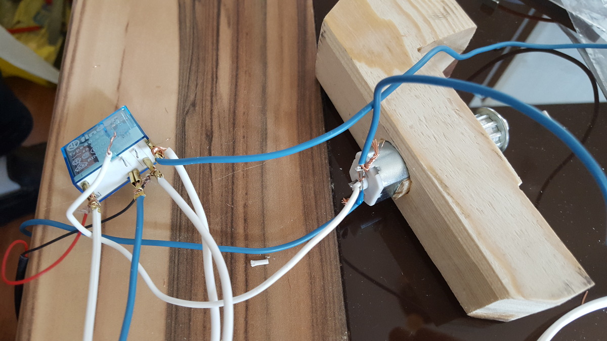

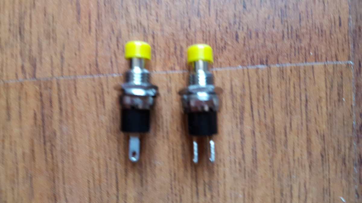

hallo Leute, ich bin wieder zurück und diesmal besser Equipped. (Siehe Bilder) Ich hab nun A1 und A2 mit dem Kartenmodul verbunden. 24 und 14 (NO- Stromkreis) NO steht für Normally Opened und heißt soviel ich weiß, der Stromkreis der im Normalzustand offen ist und habe dort meinen Motor und meinen ersten Endschalter angeschlossen). Bei 21 und 11 (COM - ANschluss) die für gemeinsame Leitung steht ist die Spannungsquelle 9V Batterie dran. Bei 22 und 12 (NC - Normally Closed, der im Normalzustand geschlossen ist) habe ich jetzt den zweiten Endschalter montiert was glaub ich irgendwie falsch ist :D Kann das sein das bei 22 und 12 meine Spannungsquelle ran muss? Das Ding funktioniert leider immernoch nicht! Bitte um eine Konfigurationshilfe :) Vielen Dank im Voraus
Hallo Magdy....schau Dir noch mal den Schaltplan an, der weicht komplett von Deiner beschriebenen Verdrahtung ab...
Am besten Du trennst alles noch mal und gehst so vor... Verbinde mal alle drei Taster auf der einen Seite mit GND(-) Deiner Batterie.... Dann A2,22 und 14 mit VCC (+) Deiner Batterie.... Jetzt schliesst Du den Motor an 21 und 11.... Nun sind wieder die Taster dran: Kartentaster an A1 Tor-zu-Taster an 12 Tor-auf-Taster an 24

geil man, GEIL GEIL GEIL !!! es funktioniert !!! ich spring vor freude gleich aus dem Fenster :D ICH DANKE DIR !!! Kennst du Hildesheim? Wenn nein nicht schlimm, es ist wirklich das letzte Loch hier.

Vielen lieben Dank :)))) ich muss jetzt nur noch bei den Schaltern mit den Kontakten schauen, weil das Ding geht los bevor ich den Kartenschalter betätigt habe. Es ist aber fast perfekt :) Danke !!
