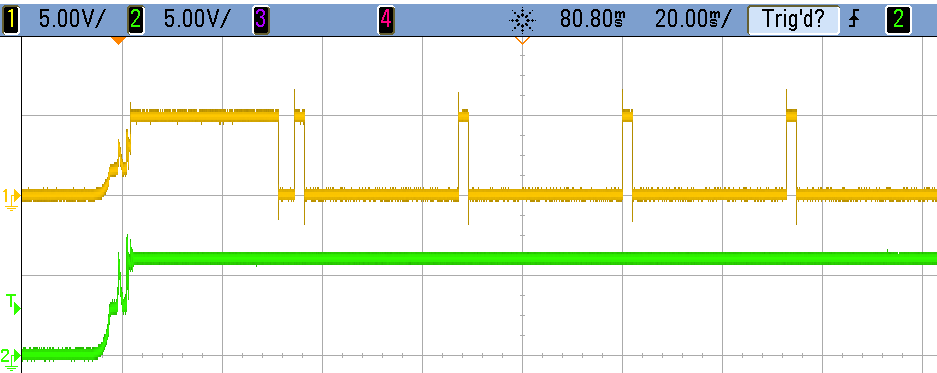

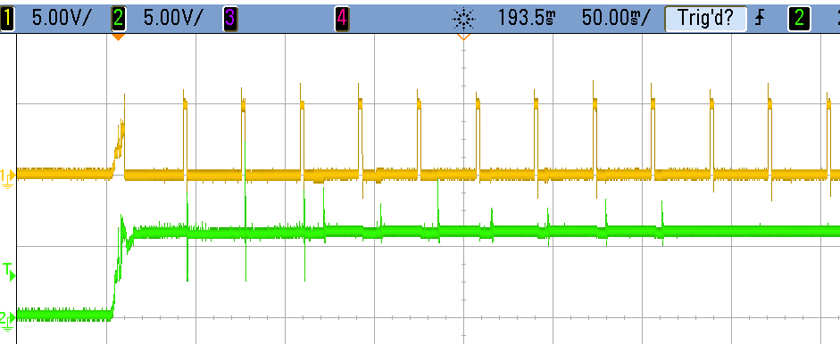

Ich habe gerade nochmal mit meinem Servo was ausprobiert, da ich den fiesen Ruckler ja auch weg haben möchte. Erstmal ist da wirklich kein µC drin, da ist ein AA51880 verbaut: http://www.agamem.com.tw/AA51880.asp Die Idee an dem Ding irgendwas zu verändern kann mal also vergessen. Also was kann man noch machen. Ohne Ansteuerung fährt mein Servo beim Einschalten ein Stück weit. Mit 0V auf der Steuer-Leitung passiert das gleiche. Aber mit High-Pegel auf der Steuer-Leitung passiert quasi gar nichts. Ich habe jetzt eine Verzögerung drin, die ersten 30ms bekommt der Servo nur High-Pegel, unterstützt von einem 10k Pullup, damit der Pegel auch da ist während mein Controller noch aus dem Reset kommt. Das erste Bild zeigt das Einschalten, das Gezappel am Anfang kommt von meiner BEC. Für das zweite Bild habe ich die Verzögerung nochmal rausgenommen, anhand der Störungen auf der Versorgung kann man erkennen, dass der Motor sich für über 300ms nach dem Einschalten bewegt. Alles natürlich unter der Bedingung, dass die Position statisch ist, also beim Einschalten wieder die Position gesendet wird die beim Abschalten angefahren war. Damit macht mein Servo dann bestenfalls noch ganz leise "Tick" beim Einschalten und keine erkennbare Bewegung. Beim Arduino würde ich die drei Ausgänge im setup() auf High setzen, ein delay von 30ms benutzen und dann die PWM aktivieren.

Karl H. schrieb: > Du kannst beim Transport des Modells normalerweise nicht verhindern, > dass du absichtlich oder unabsichtlich die Servos verstellst. Das ist sicher richtig, mein Problem war aber nicht, dass die Position angefahren wird die ich gerne hätte. Das macht meine Software jetzt auch, abschalten, verdrehen, einschalten. Dann wird das ganz sauber angefahren. Aber beim Einschalten auf der Start-Position hat der Servo ganz fies rechts-links gezappelt - und das ist jetzt weg.
