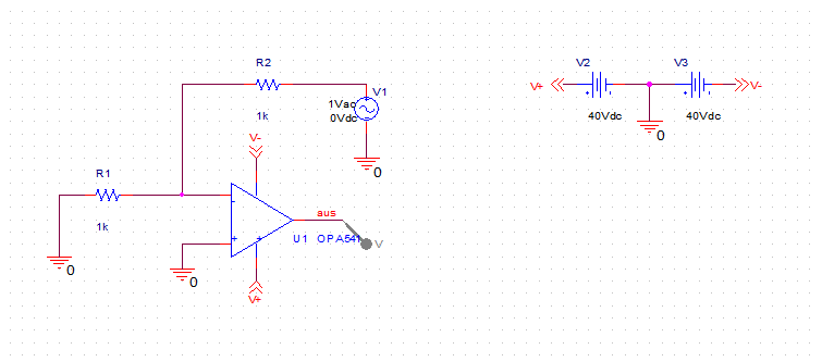

Hallo, ich wollte zur Einarbeitung in das Thema Stabilität von Rückgekoppelten OPV-Schaltungen mal eine einfache OPV-Schaltung (invertierter Verstärker) mit Pspice simulieren. Ich hatte die Schaltung aufgebaut und entsprechend eines Büches die Rückkopplung aufgetrennt, eine Wechselspannungquelle in die Rückkopplung eingefügt und die Eingänge auf Masse gezogen. Danach wollte ich den Frequenzgang simulieren. Nur leider hat es nicht so ganz funktioniert. Ich habe dann etwas über die Middlebrook's Methode gelesen, jedoch habe ich es leider auch nicht in PSpice umsetzen können. Ich bin noch neu in der Arbeit mit PSpice und verwende die PSpice 9.1 Studentenversion. Könnte mir jemand erklären wie man die Stabilität (Loop Gain) in PSpice richtig simuliert oder kennt jemand eine gute Quelle, wo ich mal nachlesen könnte wie man da genau ran geht? Gruß Jens

Du solltest mit der verinfachten Loopgain-Anaalyse starten. Verbinde die AC-Quelle nicht nach Masse sondern mit dem Ausgang. Dann die Simulation laufen lassen. Danach den Quotient aus den Spannungen an der AC-Quelle, gemessen jeweils gegen Masse, plotten. Das ergibt die Loopgain.

Stefan U. schrieb: > Gerade bei solchen unerwünschten Nebeneffekten, wie Schwingneigung, > schwächeln die Simulationen. Nö. @Jens Deine Netzliste müsste eine Fehlermeldung ausgeben, "U1 pin aus is floating". Hier mit 100k abschliessen. 80V Betriebsspannung -das sind die Abs. max. ratings- an den OP anlegen ist nicht sinnvoll. "Leider hat das nicht ganz so funktioniert...". Was hat nicht funktioniert? Kein Plot ist zu sehen, keine Angabe zur Fehlermeldung... Wie ist das Modell OPA 541 eingebunden? Es ist normalerweise in der der Bibliothek zur 9.1 Studentenversion nicht vorhanden. Ich weiss immer noch nicht welches Buch es ist. Als Quellen gibt es all die Standard Werke zu PSpice: Heinemann, Duyan/Hahnloser/Traeger, Ehrhardt/Schulte, Lüdtke/Stratmann, Beetz, Justus, Pfeiffer und wahrscheinlich noch einige mehr. Sorry, aber Du bist mundfaul, das ist mir zu mühsam.
Hallo, Du kannst eine AC Quelle an deinen invertierenden Eingang anschließen und spannungen im uV Bereich einstellen. Du trennst die Verbindung zwischen R1 und dem - Eingang auf, sodass R1 und R2 in Reihe liegen und nennst die Verbindung zwischen R1 und R2 "Urueck". Die Verbindung vom Ausgang zu R2 nennst du "Uaus". zusätzlich musst du einen Integrator (mathebib) einfügen und vom Ausgang an den Integrator um vom Integrator in den + Eingang des OPVs zurück. Danach kannst du einfach ein Bodeplot machen mit dB(Urueck)- dB(Uaus) und erhälst den Amplitudengang der Gesamtverstärkung |k|*|v| in dB. Gruß
Ich würde einfach das Rückkoppelnetzwerk und die Openloopgain des OP jeweils einzeln simulieren. Dann invertierst Du eins der beiden und an der Steilheit des Schnittes der Amplituden kannst Du direkt ablesen ob es stabil ist.
