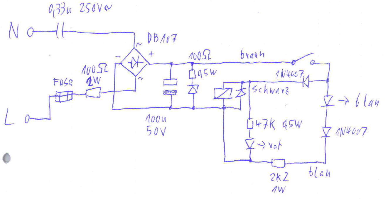

Habe den Schaltplan aufgezeichnet, ohne Relaiskontakt und Lastkreis!
Heiopei 73 schrieb: > Habe den Schaltplan aufgezeichnet, ohne Relaiskontakt und Lastkreis! Irgendwie haben da m.E. die Entwickler die Stromquelle nicht verstanden. würde man den Schalter parallel zum Relais schalten, wäre Ruhestromverbrauch deutlich niedriger.
Eine Schaltung aus Taster und Stromstoßrelais hätte gar keinen Standbyverbrauch. Oder gleich ein ordentlicher Tretschalter. Das wird aber in der Massenfertigung ein paar Pfennige teurer kommen.
