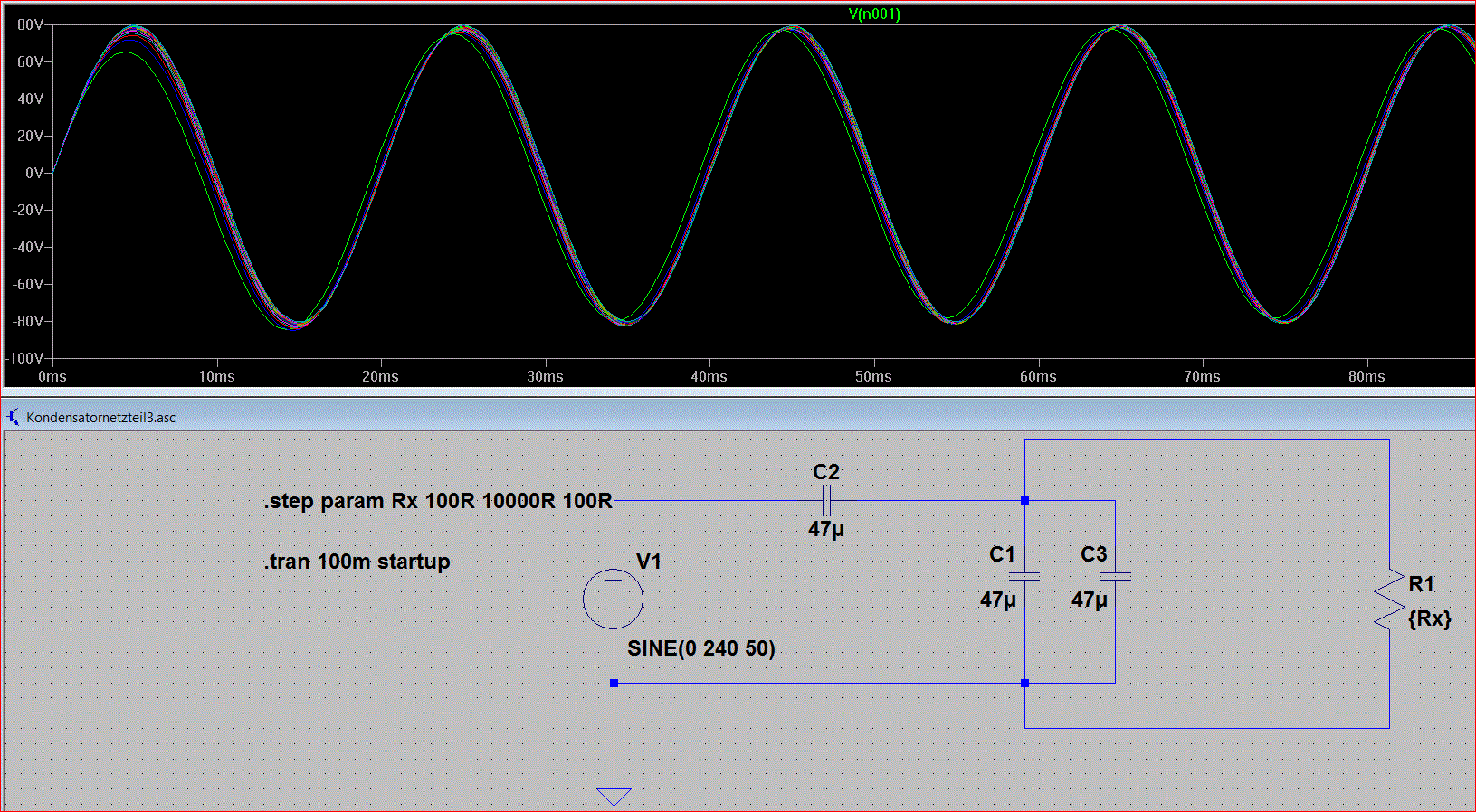

Hallo zusammen, ich habe mir als Ziel gesetzt mit einem kapazitiven Spannungsteiler einen kleinen Motor zu betreiben. Um erst mal die Grundlagen zu prüfen, habe ich in LTSpice ein Modell eines solchen Spannungsteilers erstellt und simulieren lassen. Das Ergebnis ist in beigefügtem Screenshot zu sehen. Bis dahin ist noch alles ok, entspricht das Ergebnis doch dem was in einigen Forenbeiträgen sowie Videos auf YouTube schon beschrieben ist. Jetzt wollte ich das aber mal nachmessen und habe die Schaltung auf dem Steckbrett mal kurz zusammen gebaut sowie mit einem digitalem Voltmeter nachgemessen. Hierbei konnte ich beobachten, wie die gemessene Spannung von anfangs ca. 80V sich langsam (einige Sekunden) einem Grenzwert von 2V annähert. Hierzu stellen sich mir nun 2 Fragen: 1.) Warum gibt die Simulation in Spice das gemessene Verhalten nicht wieder? 2.) Was ist an der Schaltung falsch, bzw. müsste geändert werden, um das Simulationsergebnis aus Spice zu erhalten? Viele Grüße Stefan
Oh Gott... hast Du das etwas an 230V AC gelegt? Da fließen dann über 2A durch die Kondensatoren. Was für Kondensatoren hast Du da verwendet? Hoffentlich keine Elkos...

Keine Panik! Da ist nichts explodiert. Ich habe X2 Kondensatoren verwendet. Konnte ja auch, wie beschrieben, ein "ordentliches" Messergebnis verzeichnen... ;-)
Mach doch mal ein Bild vom Aufbau. Das müssen ja ganz schöne Klopper sein. 3x 47µF/400V Kondensator halte ich für Unfug für einen "kleinen Motor". Messbereich war auch AC? Nicht, dass du einen Gleichspannungsoffset aus dem ersten Aufladen gemessen hast ;) Was war der Lastwiderstand bei der Messung? Die korrekte Spannung der Spannungsquelle wäre übrigens 325V (für 230V AC). Angegeben wird immer der Spitzenwert. Stephan
Du hast in der Simulation 47uF Kondensatoren aber in deinem Aufbau wahrscheinlich 47nF verwendet.

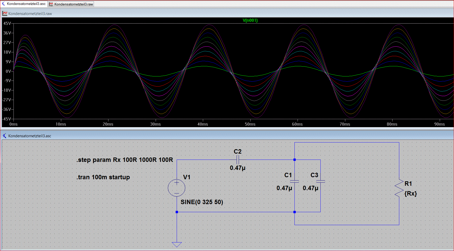

Oh, ein Fall von Betriebsblindheit. Waren natürlich nur 0.47uF und keine "schönen Klopper". Danke! Hab´s aber eben noch mal mit den korrekten Kapizitäten und einem maximalen Lastwiederstand von 1000 Ohm (wie im Messaufbau verwendet) simuliert. Ergebnis anbei. Sieht nun etwas anders aus, aber ein zeitliches Herabregeln der Spannung liefert Spice auch diesmal nicht.
Was SPICE hier zeigt ist richtig. Wenn so ein simpleer Aufbau nicht das gewünschte Ergebnis bei der Messung bringt, dann sieht halt dein Aufbau anders aus. Bild vom Aufbau?

Muss in der Tat am Aufbau gelegen haben. Habe diesen wiederholt, weil er natürlich schon wieder abgebaut war. Und siehe da, erhalte nun gemessene 30 V AC am Ausgang. Damit wäre dann mein Weltbild wiederhergestellt! :-)
Danke Stefan für deine Rückmeldung. Das war eine gute Idee, dass du den Test wiederholt hast. Speziell wenn man mit einem Steckbrett arbeitet, gibt es öfters mal Kontaktprobleme.
