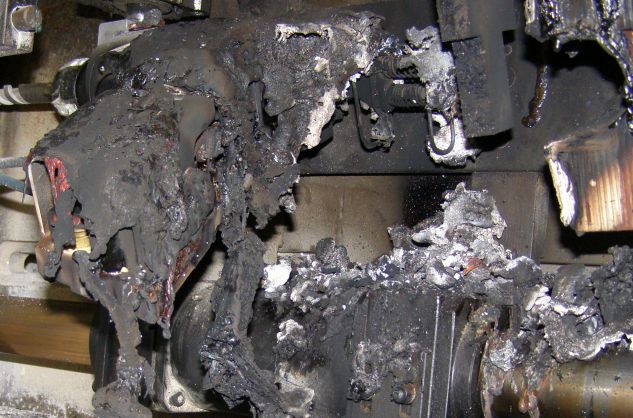

Bei einem Kunden hat sich eine neue Akkubohrmaschine mit LiIo-Akku auf einem Prüfstand entzündet (nach der Benutzung). Laut Aussage von den Mitarbeitern konnte der Akku auch mit einem Feuerlöscher nicht leicht gelöscht werden. Das Resultat im Anhang.
Jürgen W. schrieb: > Bei einem Kunden hat sich eine neue Akkubohrmaschine mit LiIo-Akku > auf > einem Prüfstand entzündet (nach der Benutzung). Laut Aussage von den > Mitarbeitern konnte der Akku auch mit einem Feuerlöscher nicht leicht > gelöscht werden. Das Resultat im Anhang. Mit D-Löscher ? Oder weisst du was verwendet wurde ? Gruß JackFrost
Zum Einsatz kam ein Pulver- oder Schaumlöscher. Aber der Brand war kaum unter Kontrolle zu bringen. Mehr weiß ich nicht. Gruß Jürgen
Jürgen W. schrieb: > Zum Einsatz kam ein Pulver- oder Schaumlöscher. Aber der Brand war > kaum > unter Kontrolle zu bringen. Mehr weiß ich nicht. > > Gruß > > Jürgen Metallbrände sind da schwer zu löschen ohne das richtige Löschmittel. Gruß JackFrost
Liebe Leute, (auch wenn weniger liebe dabei sein sollten) Die Akkubohrmaschiene kommt meinem Erlebnis mit dem Motherboard recht nah. Da sind Temperaturen, die du nicht sofort gelöscht bekommst! Decke ist wahrscheinlich gut, aber Punktuell scheint mir der Sand immer noch das Beste! Gruß Rainer
