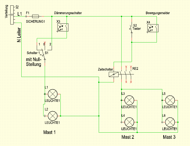

Hallo lieben Elektriker und Technikerverliebte, für unser Grundstück wollten wir 6 LED Leuchten an 3 Masten anbringen. (Immer 2 Paarweise) Nun hat mich der Vater beauftragt ein bisschen zu recherchieren wie so etwas prinzipiell geht. Da keiner von uns Elektriker etc. ist, wollten wir uns ein paar Tipps holen wie so etwas zu lösen ist. Vorgestellt haben wir uns folgendes Primär soll ein Dämmerungsschalter die Leuchten 1 und 2 schalten. Alternativ soll ein Bewegungssensor ODER ein Taster ein Relais auslösen, dass die Leuchten 3,4 UND 5,6 für zB 1 Stunde durchschaltet. Nun die Frage wie ist ein solche "UND-ODER" Schaltung bzw das Ganze als Schaltplan zu realisieren ist? Muss man etwas besonderes beachten? Wieviele Leuchten kann so ein Relais schalten/übernehmen? Ich wäre euch für ein paar Infos und das Entsprechende Schaltbild (Als Frau leider keine Ahnung davon) sehr dankbar und würde ggf. auch eine kleine Spende per Paypal überweisen. Hoffnungsvoll und mit besten Grüßen, Kerstin

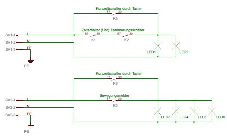

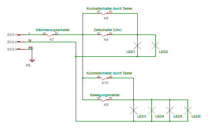

Noch was zu Deiner UND und ODER Betrachtung. Grob gesehen könnten die Schaltungen wie die im Anhang aussehen. Die erste Schaltung trennt Gruppe 1 (LED1 und LED2) vollständig von Gruppe 2 (LED3...LED6). Die zweite Schaltung geht davon aus, dass ein Bewegungsmelder zwar schön ist, aber Tagsüber nichts bringt. Auch eine manuelle Betätigung der Taster, am Tage, ist vielleicht sinnlos. Ist Geschmacksache. Man kann auch sehen, was im Falle eines Falles passiert. Einfach den Signalwegen folgen. Auch sieht man dass, wenn die Uhr die Beleuchtung einschaltet, ein zusätzliches Betätigen des Tasters nicht schadet. Wird ein Kurzzeitschalter mit zwei Schließ-Kontakten verwendet, so kann man beide Gruppen mit einem Taster steuern. K8 und K10 sind dann in einem Zeitschalter(gehäuse) und man kann beide Gruppen gleichzeitig einschalten. Die Schalter K8 und K10 müssen dann aber elektrisch völlig getrennt sein. Notfalls schaltet man mit den Kurzzeitschalter nicht die Lampen, sondern ein Relais mit zwei getrennten Schließern. Dessen zwei Kontakte können dann, an entsprechender Stelle in die Schaltung eingefügt werden. Eine weitere Alternative wäre ein Taster mit zwei Kontakten, die zwei Kurzzeitrelais, mit jeweils eigener Zeit steuern. Taster können auch parallel geschaltet werden. So können z.B. zwei Taster, einer am Anfang der Strecke, und einer am Ende, die Lichtsequenz (Kurzzeit) starten. Das ist wie in einem Treppenhaus, in dem man ja auch in jeder Etage das Licht starten kann.

Kerstin V. schrieb: > sieht ein Sensor zumindest auf Es sind NUR die Schaltkontakte gezeichnet. Deinen Dämmerungsschalter kann Dir Dein Elektriker im Baumarkt oder z.B. bei ELV.de suchen (je nach Spannung und nötiger Feuchtraumausführung).
Das sind keine Schaltpläne im herkömmlichen Sinne. Ich habe einfach ein paar Schalter zusammengefloht. Das Prinzip sollte aber auch so ersichtlich sein. Ich bin immer noch auf der Suche nach einer vernünftigen freien Software, die sich zum halbwegs DIN'igen zeichnen, von Stromlaufplänen, eignet.

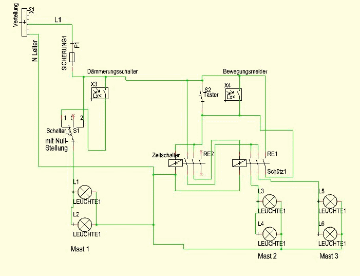

An einem praktischen Beispiel: Die sogenannten Relais, welche die Leuchten schalten, sollten Industrierelais sein (Bsp. Schrack, Finder, 8-pol oder 11 pol.) Werden z.B. 2x 70 Watt Natriumdampflampen eingesetzt, muß ein Schütz eingesetzt werden, denn selbst bei Industrierelais wie oben angeführt verschweißen sich die Kontakte und das Licht geht nicht mehr aus... Eigene Erfahrung beim Beleuchten... Mani

So sollte das funktionieren. Gruss Andy
Andreas K. schrieb: > So sollte das funktionieren. Kommt drauf an, welche Art von Zeitschalter man verwendet, ob man diese Selbsthaltung braucht. Aber den Strom der LED einerseits durch den Zeitschalter, dann noch durch ein Schütz und dort sogar pro Mast ein Kontakt, ist Overkill. Wenn der Zeitschalter schon einen Kontakt dafür übrig hat, kann das Schütz entfallen, so viele tausend Watt brauchen LED Lampen nun nicht. Insgesamt könnte aus Zeitschalter und Schütz1 also 1 Bauelement mit 1 Schaltkontakt werden.

Hab den Plan mal bereinigt. Wenn nicht noch andere Elemente dazu kommen sollte das ausreichen. Gruss Andy

Wenn du das besser kannst dann zeig es auch! Gruss Andy
Ach nicht gegenseitig anecken Ich danke euch allen für eure Mühe und insbesondere für die Schaltbilder. Ihr habt mir wirklich geholfen. Tolles Forum ! Mein Fazit : Ich weiß jetzt wie es ungefähr funktioniert, lasse aber natürlich den Fachmann ran Liebe Grüße Kerstin
