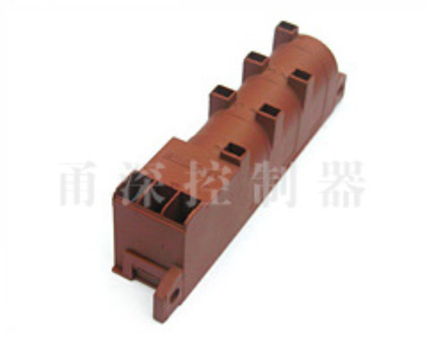

Liebe Kollegen, ich möchte einen Elektro-Zünder an mein Gasherd anschließen und brauche Rat bei der Beschaltung des Zünders. Auf dem Bild sieht man den Zünder mit 6 Hochspannungs-Anschlüssen in der oberen Hälfte des Bildes. Unten, in den drei Hülsen sind nur 2 Stecker vorhanden, für den Anschluss der Versorgungsspannung 230 V AC (über die Schalter in den Knöpfen). Die Anschlüsse tragen die Bezeichnung P(-) und MP(+). Wo liegt aber das Bezugspotenzial / die Masse für die Hochspannung, die ich mit dem Chassis verbinde? Danke für eure Hilfe! Karel

Hallo TomP, danke für Deine Tipps. Es ist klar, dass auf dem Herd PE liegt. Der Zünder bekommt N und L über einen Taster/Schalter. Die zwei Eingänge für 230V sind auf dem Teil beschriftet "P(-)" und "MP(+)", wobei die Zeichen + und - wohl für die batteriebetriebene Version des Zünders gelten. Übersetzt lautet meine Frage: Kommt N auf den Anschluss P oder MP? Grüße Karel

Hallo Rufus, auf dem aufgeklebten Typenschild steht 220 - 240V AC, 0,6W. Alle Verkäufer in Deutschland deklarieren das Teil als 6 Ausgänge, 230V. Laut google gibt es noch eine äusserlich gleiche Variante die batteriebetrieben ist - wahrscheinlich davon stammt auch die Doppelbeschriftung der Eingägne in Klammern. Die Beschriftung ist im Kunststoffgehäuse eingeprägt/gegossen. Wahrscheinlich haben die Chinesen nur eine Gussform für die AC sowie DC Variante. Rufus Τ. F. schrieb: > Wie wird dem Teil eigentlich mitgeteilt, daß es jetzt Hochspannung > erzeugen soll? Hat Dein Kochfeld dafür einen mechanischen Kontakt, der > durch das Hineindrücken eines der Bedienknöpfe betätigt wird, oder wie > läuft das? Ja, das Kochfeld hat unter jedem Bedienkopf einen mechanischen Kontakt. Kontakte unter allen Bedienköpfen sind parallelgeschaltet und über diese Schalter bekommt der Originalzünder Phase. Nulleiter ist an dem Originalzünder ständig angeschlossen. Das heisst, solange der Bedienkopf gedrückt wird, bekommt der Zünder Phase und alle Kochfelder zünden gleichzeitig. Im Moment ist ein Ausgang des Originalzünders K.O. Das Original-Ersatzteil kostet bei Whirlpool die Hälfte des Neupreises vom ganzen Kochfeld. Deswegen habe ich mich für den oben abgebilderten Zünder entschieden.... Grüße Karel
Ich würde sagen das P für Pol bzw Außenleiter steht. MP sollte für Mittelpunktsleiter stehen also Null. Das funktioniert natürlich nur bei Festanschluß des Herdes. Mit einem Multimeter sollte man erst mal zwischen MP und Hochspannnungs- ausgang den Ohmwert ermitteln,das gleiche noch mal mit P und Hochsp. Hochspannung ist auch nicht richtig es ist Mittelspannung. Sollte der Herd Steckeranschluß haben,könnten im Modul auch 2 Kondensatoren in Reihe zwischen P und MP verbaut sein. Am Mittelanschluß wäre dann die Mittelspannungsspule angeschlossen. Somit wäre mit Ohmmultimeter im MegaOhm-Bereich nichts Meßbar. Also testen und berichten.
Hallo FrankT, danke für die Tipps. Mit meinem Multimeter (EE5632HG, max. bis 20 MOhm) messe ich keinen Widerstant (open circuit) weder zwischen MP und Ausgang noch zwischen P und Ausgang. Widerstand zwischen MP und P: wenn COM auf MP angeschlossen wird, lädt sich ein Kondensator langsam auf (20M Bereich) und der Messwert belibt nach ca. 30 s bei 10,3 MOhm stehen. Wenn COM auf P geht, messe ich open-circuit. Gleichrichterdiode in serie? Zufälliger weise habe ich noch entdeckt, dass die Ausgänge immer paarweise zusammen verbunden sind. Davon bin ich nicht besonders angetan, da bei konstruktionsbedingt unterschieldichen Elektrodenabständen zündet dann nur das Kochfeld mit dem kleineren Elektrodenabstand :-( Danke und Grüße K.
Moin. Wahrscheinlich sind da drei Sekundärspulen drin. Ohne Massebezug. Dann gibts auch keine Probleme mit unterschiedlichen Elektrodenabständen. LG Micha
Hallo Micha, die mechanische Anordnung der Ausgänge und meine Messung sprechen FÜR Deine Idee! Ich schließe das Teil heute Abend so an und werde berichten. Grüße Karel

FrankT, die Kochplatte hat einen Stecker. Möchtest Du daraus schließen, dass man am Herd L und N auch vertauscht bekommen kann und daher keins von den beiden auf die Metallteile anschließen darf? K.
Genau so ist es .Also egal wo N und L am Modul angeschlossen werden. Die 3xMittelspannungswicklungen versorgen je 2Brennstellen am Herd ,falls & flammmig.Defacto überprüfen ob Mittelspannnungsausgänge Event.undereinander verbunden sind.Anzahl der Brennstellen wäre nützlich,wegen verschaltung von MS.

Hallo zusammen, den Thread kann man schließen! Gesherd zündet wieder an allen 5 Brennern. Danke an alle, die mir hier mit Rat und Tat geholfen haben, und hauptsächlich an micha_d, der auf drei Sekundärspulen OHNE Massebezug getippt hat. Fazit: Der Zünder bekommt nur L und N auf die Eingänge. Die Mittelspannungausgänge haben dann keinen Massebezug und es zünden immer mindestens zwei Brenner gegeneinander. Wie einfach, lieber Watson! Danke und Grüße Karel PS: Falls jemand einen aftermarket-Zünder benötigt, kann ich diese für schmales Geld (ca.€ 11,-) empfehlen: 4 Ausgänge: http://www.gasher.de/aid-289-Spark-generator-4-outlets-230V.html 6 AUusgänge: http://www.gasher.de/aid-290-Zuendgruppe-YA220-6-230V-6-Ausgaenge.html Es gibt sogar welche für 1,5V !!
