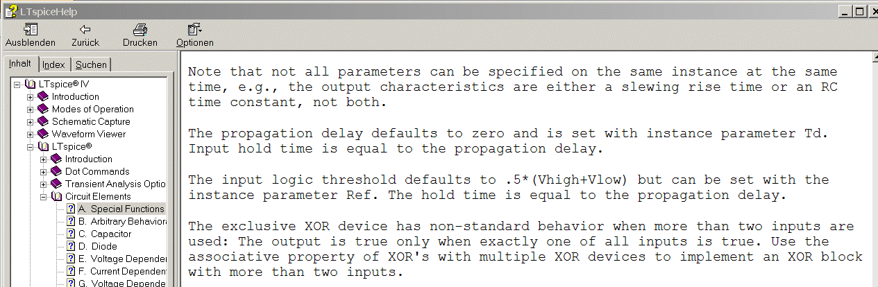

Komisch: Ein XOR-Gatter mit 5 Eingängen? Wie soll das bei Binärlogik jemals was anderes, als 0 ausgeben? Was hat es mit diesem Teil auf sich?

Peter D. schrieb: > Frag einfach die Hilfe zu dem Tool, wo Du das her hast. Da gibt es eine LTspiceHelp.chm, aber die enthält nichts dazu.
Wo ist das Problem? Eine 1 kommt raus, wenn eine ungerade Anzahl von Eingängen 1 ist.
Uhu U. schrieb: > Peter D. schrieb: >> Frag einfach die Hilfe zu dem Tool, wo Du das her hast. > > Da gibt es eine LTspiceHelp.chm, aber die enthält nichts dazu. Siehe Anhang.

Wenn man n Eingänge benutzt, dann entspricht das einfach einer Kaskadierung mit n-1 normalen XOR Gattern. in dem Fall gewinnt man eindeutig Simulatinsgeschwindigkeit mit dem n-input XOR von LTspice. Bitte nicht benutzte Eingänge der A-devices offen lassen. Offen heißt keine Leitung anschließen. Der Simulator optimiert dann das Gatter auf ein 2-input XOR, wenn man z. B. nur zwei Eingänge benutzt. Behavioral heißt in dem Fall einfach, dass da keine Transistorschaltung benutzt wird sondern boolsche Gleichungen. Es gibt von NXP ein 3 input "XOR" das aber in Wirklichkeit ein 3-input non-parity generator ist. http://www.nxp.com/documents/data_sheet/74LVC1G386.pdf
