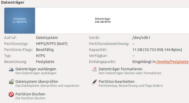

ich habe eine IDE-Platte, mit der ich "zum Lernen" des Umgangs mit Ubuntu etwas herumspielen will: Formatieren, partitionieren etcpp. Die Platte ist eine Windows NTFS Platte mit 2 Partitionen drauf. die Partitionen wollte ich löschen und dann eine neue erstellen. Die Laufwerksverwaltung bringt mich hier nicht weiter. Wie muss ich denn da genau vorgehen? KANN die Laufwerksverwaltung überhaupt damit umgehen, das es eine NTFS Platte ist? Ich erhalte immer die Fehlermeldung "Partition kann nicht gelöscht werden" das passiert, wenn das Medium eingehängt ist, aber auch wenn es NICHT eingehängt ist. JA die Platte is' etwas älter, aber zum Datenspeichern will ich die auch nicht nutzen, sondern nur für die Handgriffe, die ich unter Windows im Schlaf kann.

Das ist hier ein Firmenrechner Ich bin zwar nicht root, aber ich kann trotzdem z.B. Programme installieren. Ich habe eben das gleiche mal mit einer SATA Platte via USB versucht und violá: Es geht sofort so, wie ich es mir vorstelle. Medium aushängen, Partitionen löschen alles kein Problem. bei der IDE Platte spackt es aber rum mit o.g Fehler. Unter Windows, mit dem selben IDE-USB Adapter läuft das tadellos. ich mach das wie gesagt nur um all solche "Handgriffe" auch unter Ubuntu drauf zu haben. mit Gparted beschäftige ich mich als nächstes (muss noch installiert werden)

nö'n Gehäuse nicht, aber halt nen Adapter, den man direkt an die Platte steckt. dann ein Netzteil so machte ich es auch mit einem SATA-USB Adapter. nur da klappt es sofort. und unter Windows mit dem IDE Adapter dann auch. es wundert mich nur, dass man die Platte nun so unter Ubuntu nicht bearbeiten kann
Vergleiche mal die Zugriffsberechtigungen des Devicefiles der Sata und IDE platte.
1 | stat /dev/sd? |
