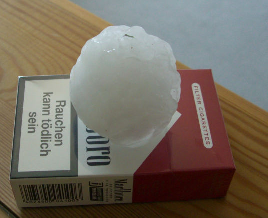

Ich würde eine möglichst große Messfläche (Blechplatte) oder auch mehrere kleine verwenden was ja dann auf das Gleiche herauskommt. Der Nachteil wäre wohl die höhere Anfälligkeit gegen Wind und Sturm. Bei sehr großen Hagelkörnern ist die Einschlagdichte in der Anfangsphase eher gering. Zumindest habe ich die Erfahrung gemacht. (siehe Bild) Hier wurde alles zerdeppert, Autos, Gewächshäuser, Wintergärten usw (ist aber schon ein par Jahre her) Das Signal würde ich auch akustisch über Mikro abgreifen. Hochpassfilter wäre auch eine gute Idee. Die Elektronik könnte man sicher unter der Blechplatte anbringen. Funkmodule wären auch eine Option. Gruß Thomas
