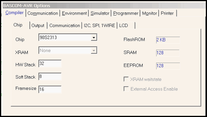

fehelr gefunden nur habe ich ein problem mit dem atmel avr isp gehts, nur mit dem bascom geht es nicht! er erkennt den chip als 2313 und nicht als 8515 und wenn ich ihn programmieren will beschreibt er ihn nicht! er ist in dem zusatnd wie er vorher war! was mache ich den falsch?

Hi Sebastian Kucharski ... nur habe ich ein problem mit dem atmel avr isp gehts, nur mit dem bascom geht es nicht! er erkennt den chip als 2313 und nicht als 8515 und wenn ich ihn programmieren will beschreibt er ihn nicht! er ist in dem zusatnd wie er vorher war! was mache ich den falsch? **************************************************************** Hast Du die entsprechenden Einstellungen in BASCOM vorgenommen ? **************************************************************** siehe Dateianhang Gruß Günter
