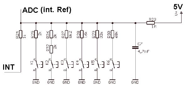

Hallo! Ich hab hier eine Tastatur mit 12 Tasten herumliegen. Diese Tastatur hat nun für jede Taste einen einzelnen Anschluss. Ich habe mir lange den Kopf zerbrochen, wie ich sie anbinden könnte. Denn 12 Pins an meinem Mega8 will ich ja wirklich nicht hergeben... Habe an irgendwelche Multiplexereien gedacht, doch auch damit wird das ein riesiger Salat mit Unmengen an Verbindungen. Nun hatte ich folgende Idee: An jeden Anschluss der Tastatur wird ein jeweils anderer Widerstand angeschlossen, und das ganze kommt schliesslich an einen ADC-Pin. Je nach dem, welche Taste gedrückt wird, bekomme ich dort eine andere Spannung. Sollte doch funktionieren, oder? Nun habe ich aber noch ein Problem: Wie teile ich dem uC mit, dass überhaupt eine Taste gedrückt wurde? Natürlich, ich könnte dauernd den ADC auslösen, aber da gäbe es sicher eine bessere Lösung? Gibt es z.B. einen Interrupt, sobald der ADC einen Wert ungleich 0 liefert? Gruss Michael

Hallo Ich habe meine Idee noch etwas abgeändert: Die Widerstände (alle gleicher Wert) würden in Reihe geschaltet (R0 - R12). An R0 kommt GND. Zwischen R0/R1 kommt der ADC. Zwischen R1/R2 bis zwischen R11/R12 kommen die Datenleitungen der Tastatur. An die Masseleitung der Tastatur wird nun Vref angehängt. Je nachdem, welche Taste gedrückt wird, wird Vref nun an eine unterschiedliche Position in der Widerstandskette durchgeschaltet. Die Spannung über R0 ist also unterschiedlich gross. Wenn 2 Tasten gedrückt werden, gibts zwar tatsächlich Probleme. Die Tastatur lässt dies aber kaum zu (relativ hoher Druck notwendig). Zudem kann ich damit leben, wenn dadurch ab und an mal ein Fehler entsteht. Gruss Michael

Mal zurück zur ADC-Lösung: Teil doch einfach deine Tastatur auf zwei Kanäle auf! Beim Asuro (Roboterbausatz) werden mit deiner Methode 6 Tasten abgefragt, und das scheint offenbar zu funktionieren (auch mit ungeregelter Batterieversorgung und interner Referenzspannung!). Zusätzlich ist die Leitung an einen externen Interrupt gehängt, um einen Tastendruck zu erkennen. Ich hab mal den Schaltplan mit den Widerstandwerten angehängt. Deine gemeinsame Leitung für alle Tasten würde dann die Masseleitung werden. Vielleicht wäre es auch noch vorteilhaft, die 1M-Widerstand zu verkleinern und dann den INT über einen Komparator laufen zu lassen...
