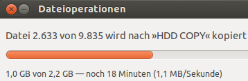

Beim Kopieren eines Datensatzes bleibt es bei einer Datei mit der Nummer "soundsoviel" seit 'ner Viertelstunde so stehen. Tja... welche Datei isses denn nu??? Liebe Programmierer, ich hätte einfach nur gerne mehr Übersichtlichkeiten. Warum kann da jetzt nicht stehen, welche Datei das nun ist, die da hängt?
Mach mal
1 | lsof -p$(xprop | awk '/_NET_WM_PID\(CARDINAL\)/ {print $3}') |
Und wähle das Kopierfenster aus. Das gibt alle vom Programm geöffneten Datein aus. Am interessantesten dürften die Datein sein, die mit ner Zahl im Feld "FD" anfangen.

Wenn du an der Kommandozeile mit der Option -v kopierst, bekommst du die laufenden Dateinamen angezeigt.

Hast du mal versucht, das Kopierfenster größer zu ziehen? Vielleicht steht dann mehr drin.
Dann nimm das richtige Programm das sowas kann. Jeder bessere Dateimanager kann das, sogar wahlweise die Details ein/ausblendbar. Selbst so Konsolenantiquitäten wie MidnightCommander kann das.

Hardwareproblem. USB-Platte die etwas rumspackt. Ist aber kein lebensbedrohendes Drama, weil ich diesen Datensatz nochmal habe. Backup des Backup. Norbert schrieb: > Dein größtes Problem ist die korrekte Zuweisung von Prioritäten. Ich spiele als Noch-Neuling in Sachen Ubuntu halt einiges durch. auf die Platte kann ch alles rauf kopieren. geht alles ohne Fehler. Aber die selben Speicherbereiche zum erneuten Lesen ansprechen ergab den beschriebenen Fehler

● J-A V. schrieb: > Das Verhalten von Ubuntu ist hier aber letztlich besser, denn das > Kopieren hat nach ca 2 Minuten warten pro "Fehler-Datei" geklappt. Es > stand nämlich doch nicht still, sondern hat halt so lange darauf > "herumgebraten". > > Windosen (XP, 7-32 und 7-64) > sind bei der selben Aufgabe einfach nur abgekackt. Und schon ist bewiesen, dass du ein Lügner bist. Weder XP noch Win7 "kacken ab", wenn sie auf eine "unlösbare" Aufgabe beim Dateimanagement stossen. In jedem Fall ist sichergestellt, dass es eine Fehlermeldung gibt. Und meistens hat sie tatsächlich sogar mit dem Problem zu tun. Und (seltener, wohl nur bei den Server-Versionen) liefert die Fehlermeldung sogar die Lösung im Text gleich mit. Was die langen Pfade betrifft: Das ist nunmal eine tief verwurzelte Beschränkung des lausigen Win32-Frontends zum ziemlich genialen Windows-Kern. Macht aber keinen Schlimmen, solange man nur eben dieses Frontend benutzt, dann kann man nämlich (jedenfalls seit Vista) garnicht mehr gegen die Regeln verstoßen, d.h.: es entstehen erst garkeine Probleme... Und für den ganzen Rest gibt es robocopy (im Lieferumfang). Das kann man zum Kopieren, Verschieben und zum Löschen solcher Alien-Hierarchien verwenden. Jedenfalls, wenn man kein Vollidiot ist...
c-hater schrieb: > Und schon ist bewiesen, dass du ein Lügner bist. Weder XP noch Win7 > "kacken ab", wenn sie auf eine "unlösbare" Aufgabe beim Dateimanagement > stossen. mit dieser einen Platte aber schon. Windows blieb einfach stehen und erst nach "hartem" Abziehen der Platte konnte es weiterarbeiten. ist das eine falsche Definition von abk*cken? > dass du ein Lügner bist bitte mäßige Dich!!!
