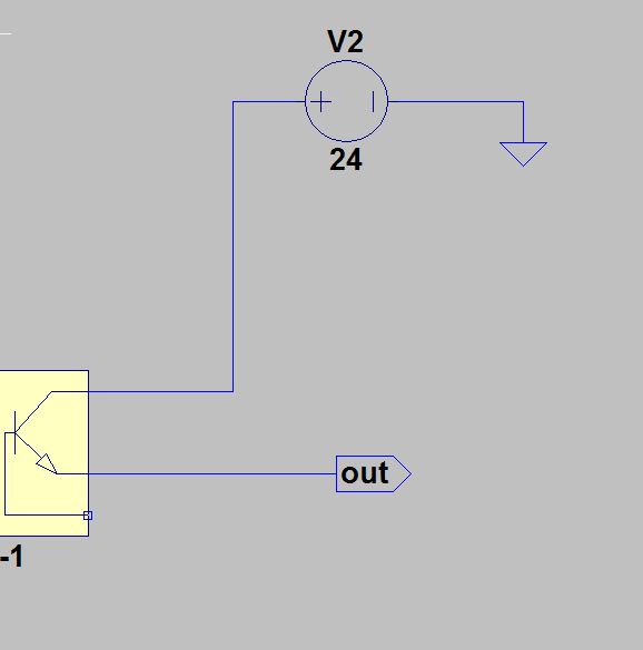

Hallo, ich habe eine kleine Verstädnisfrage zu einer Simulation eines Transistors in Spice: Der Transistor sei durchgesteuert und am Kollektor hängt eine Spannungsquelle von 24V. Am Emitter möchte ich die Spannung messen, bekomme dabei auch 24 als Ergebnis. Wenn der Transistor nicht durchgesteuert ist, bekomme ich aber auch 24V als Messergebnis. Woran liegt das? Danke und Gruß, Bob
Zwischen welchen Punkten mißt du die Spannung? Zeig mal die Schaltung.
Tester schrieb: > hier kommt der kleine Plan.. Ich sehe hier keinen durchgesteuerten Transistor :-) Und nochmal die gleiche Frage: Zwischen welchen Punkten mißt du die Spannung?
Hallo In dem Schaltbild ist auch nichts, was das Potential am Emitter auf GND zieht. Somit reicht ja schon der Leckstrom vom Transistor um den Emitter auf 24V zu halten. Die Basis ist auch offen .... auch nicht die feine Art mit Transistoren umzugehen, wenn man etwas definiertes am anderen Ende erwartet ;-) Gruß Ulf

So, jetzt noch einmal meine Fragestellung (etwas ausführlicher): an dem Ausgang des Optokopplers hängt am Kollektor eine Spannung von 24V. Am Emitter habe ich einen Eingang einer digitalen Karte angeschlossen (hier durch "out" gekennzeichnet), die 24V benötigt. Ich wollte einfach nur einmal simulieren bzw. probieren, wie das mit Spice funktioniert. Die Spannung greife ich ja durch die digitale Karte auch an OUT ab und es funktioniert in der Realität (sie hängt natürlich an demselben GND wie die Sekundärseite des OK). Wo ist mein Denkfehler?
Eigentlich müsste Spice doch beim Messen GND als Bezug für out selbstständig wählen. Wie sollte ich sonst einen Messpunkt eintragen?
Tester schrieb: > Wo ist mein Denkfehler? Kurz gesagt, er liegt darin, daß ein Transistor (oder ein Optokoppler) kein Kontakt ist. Das Meßgerät ist dafür viel zu hochohmig. Schalte mal einen Widerstand (paar kOhm) von OUT gegen GND. Und miß dann die Spannung zwischen OUT und GND.

Huh schrieb: > Kurz gesagt, er liegt darin, daß ein Transistor (oder ein Optokoppler) > kein Kontakt ist. Das Meßgerät ist dafür viel zu hochohmig. > Schalte mal einen Widerstand (paar kOhm) von OUT gegen GND. Und miß dann > die Spannung zwischen OUT und GND. Ok. Das verstehe ich. Nur, warum messe ich in der Realität (mit der angeschlossenen Karte) einwandfrei 24V im durchgesteuerten Zustand und bei gesperrtem Transistor 0V? Spice zeigt hier immer 24V an..

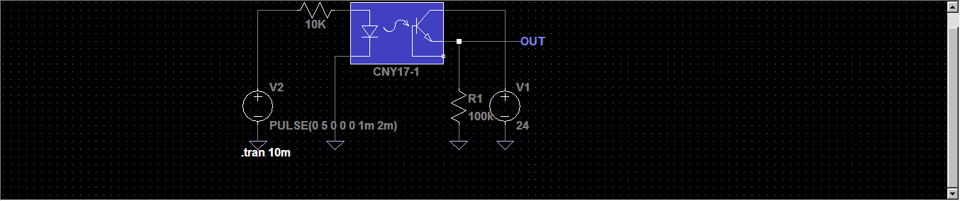

Ein Minimum an Realität ist auch bei einer Simulation vonnöten. Alles was Du "gemessen" hast stimmt eigenartigerweise. So lange Du die Tatsachen außen vor lässt, wird sich daran auch nichts ändern. Versuche es mal mit einem 10 K Widerstand vom Emitter zur Masse. Dann messe die Spannung am Emitter und staune.

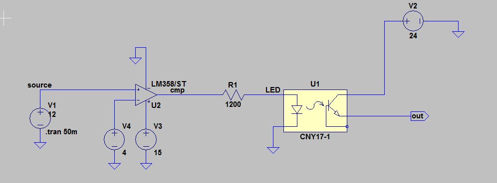

Amateur schrieb: > Versuche es mal mit einem 10 K Widerstand vom Emitter zur Masse. > Dann messe die Spannung am Emitter und staune. Das habe ich, bevor ich postete, schon getan :). Ich verstehe nur das, was Spice hier macht, nicht so richtig... Anbei erhaltet Ihr noch die ganze Wahrheit.
Tester schrieb: > Huh schrieb: >> Kurz gesagt, er liegt darin, daß ein Transistor (oder ein Optokoppler) >> kein Kontakt ist. Das Meßgerät ist dafür viel zu hochohmig. >> Schalte mal einen Widerstand (paar kOhm) von OUT gegen GND. Und miß dann >> die Spannung zwischen OUT und GND. > > Ok. Das verstehe ich. Nur, warum messe ich in der Realität (mit der > angeschlossenen Karte) einwandfrei 24V im durchgesteuerten Zustand und > bei gesperrtem Transistor 0V? > > Spice zeigt hier immer 24V an.. Das schrieb ich doch gerade! Das Meßgerät (auch das von Spice) ist zu hochohmig. Die Eingänge deiner Meßkarte sind vermutlich viel niederohmiger. Sollte aber auch in der Beschreibung bzw. im Datenblatt der Meßkarte stehen, was die Eingänge für einen Eingangswiderstand haben. Deswegen: Huh schrieb: > Schalte mal einen Widerstand (paar kOhm) von OUT gegen GND. Und miß dann > die Spannung zwischen OUT und GND. Wenn du den Eingangswiderstand der Karte weißt, dann schalte einen Widerstand, der dem Eingangswiderstand entspricht, gegen GND.

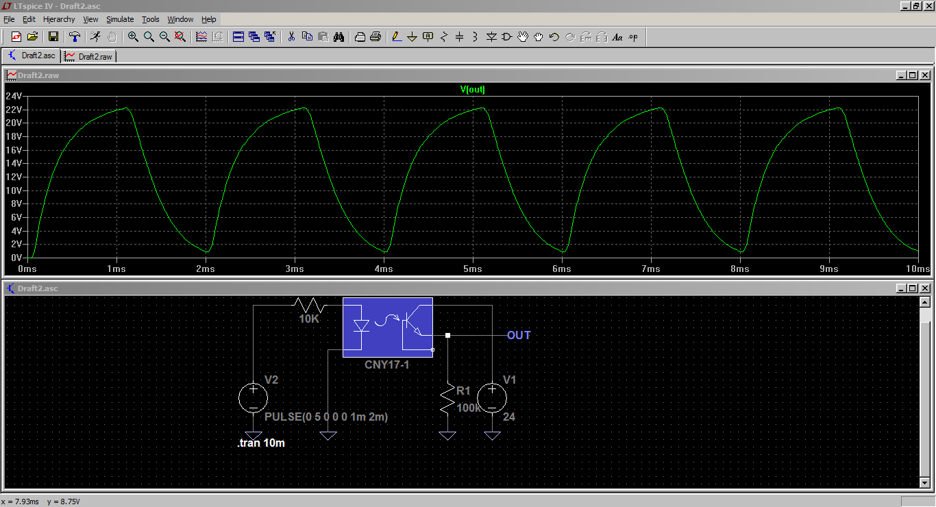

hier noch mit Spannungsverlauf... hat vorhin gefehlt. Vor lauter Aufregung...
500µA sind je nach Optokoppler aber auch arg wenig zum durchsteuern
Der OP/Komparator geht, je nach Verhältnis der Spannungen (V2 und V4) am Ausgang auf 0V (nahe) oder 15V (nahe). Damit wird die "Basis" des Transistors beleuchtet - oder auch nicht. Kommt dem Transistor die Erleuchtung, so sollte an dem nicht vorhandenen Emitterwiderstand eine Spannung von nahezu 24V anliegen wenn nicht, so hängt der so bei 0V rum.
OK, vielen Dank. Könnt Ihr mir bitte noch begründen bzw. erklären, warum es durch einen 10k bzw. 100k-Widerstand funktioniert. Spannungen misst man doch immer hochohmig, um die Schaltung nicht zu sehr zu belasten. Denn, selbst wenn ich den Transistor nicht beschalte, kann ich doch die 24V am Emitter mit meinem Multimeter messen... Ich stehe heute echt auf dem Schlauch.

Tester schrieb: > Könnt Ihr mir bitte noch begründen bzw. erklären, warum es durch einen > 10k bzw. 100k-Widerstand funktioniert. Weil der Optokoppler kein Schalter ist, der seine Kontakte öffnet und den Stromkreis vollständig trennt. Der Transistor im Optokoppler hat auch im gesperrten Zustand einen gewissen Widerstand, den man auch im Datenblatt nachschauen kann. Und weil das Meßgerät (bzw. die Anzeige vom Spice) viel hochohmiger ist, mißt du da auch im gesperrten Zustand eine Spannung.
