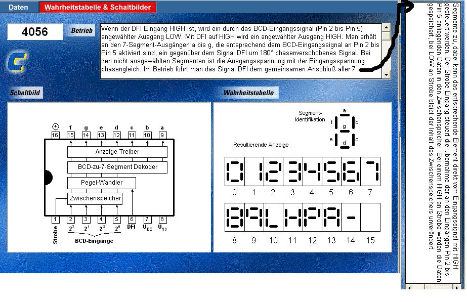

Hi, ich habe diesen Datenblatt und weiß leider nicht für was welche Pins gut sind. Also die Pins 2-5 und 9-15 sind klar. Nur die andern chek ich net. http://www2.produktinfo.conrad.com/datenblaetter/150000-174999/173274-da-01-ml-4056_BCD_zu_7_Segment_Decoder_de-en-fr.pdf
Das ist auch kein vernünftiges Datenblatt sondern von Conrad aus einer ECA-Liste kopiert, da gibts nix zu verstehen. Schau mal hier: http://www.st.com/stonline/products/literature/ds/8228.pdf das ist ein richtiges Datenblatt. Vom RCA-Nachfolger intersil.com konnte ich nichts finden, die produzieren die alten CMOS vielleicht nicht mehr, sind zu unmodern. Toshiba hat den 4056 noch gebaut, als TC4056, vielleicht gibts dort noch ein altes eingescanntes Datenblatt aus einem Datenbuch von anno dunnemals, die machen das gern so bei Toshiba
Der 4056 wird selten benutzt, der CD4543 ist üblicher, auch als 74HC4543 erhältlich. Er scheint fast pinkompatibel zum 4056 zu sein.
wenn du das nicht tust, wird sich auf deiner anzeige nicht viel tun. das BCD signal an den 4 eingängen wird über einen impuls an der strobe leitung in den decoder geladen. wenn du dfi frei lässt, weiß der pegelwandler nicht ob du eine anzeige mit gemeinsamer katode oder anode verwendest.
ojeh, ich glaub ich hab da ein wenig Wissnesrückstand. Also die 7 Segment Anzeige hat ne gemainsamme Anode. Schließ ich dann dfi an meine Hinleitung an? Wie muss ich den IC versorgen Pin 16 ist klar (Masse)aber muss ich UEE oder Uss für den Pluspol nehmen ? und von wo soll ich den Impuls für strobe nehmen? thx

@Fabi: Wenn ich dich richtig verstanden habe, willst du damit ein 7segment LED Display ansteuern. Der 4056 ist aber für den Einsatz mit LCDs bestimmt und kann dementsprechend wenig Strom liefern. Für den Einsatz mit LEDs ist er also denkbar ungeeignet.
ne sorry ich möchte sowas ansteuern : http://www.csd-electronics.de/de/groups/g_163/images/ipic_1442.jpg
@Fabi der Hinweis von Klaus ist "genau richtig". Du hast eine 7-Segment-Anzeige, und möchtest dort einzelne Segmente "in sinnvoller Weise" ansteuern, so daß dir "gescheite Zahlen" erscheinen. Dazu dient ein Decoder-Baustein, welcher binär (BCD-Codierung) anstehende Signale so umsetzt, dass anschliesend "die passenden" Segmente aufleuchten. Nebenbei soll der Baustein auch noch "ein bischen" Strom (einige Milli-Ampere) für die LED liefern, zumindest ein bischen mehr als die paar Mikro-Ampere welche für ein LCD benötigt werden also gib mal in Google die von Klaus genannten Suchworte in genau dieser Form ein und berichte uns wenn es alles klappt ...
aber der baustein ist doch für ANzeigen mit gemeinsammer Kathode und ich habe anzeige mit gemainsammer Anode
Der Baustein kann beides. Schau nochmal auf Seite 6: Anschlussskizzen fuer gemeinsame Kathode und gemeinsame Anode.
nix mit seite 6 im dantenblatt steht ausdrücklich das der IC 4511 nur für 7 segment anzeigen mit gemaeinsamemr Kahtode geeignet ist.
Moment. Reden wir vom selben Datenblatt? www.fairchildsemi.com/ds/CD/CD4511BC.pdf
nö, aber du hast recht kanst du mir noch sagen wie ich den IC beschalten muss für gemeinsamme Anode? dann bin ich glücklich
