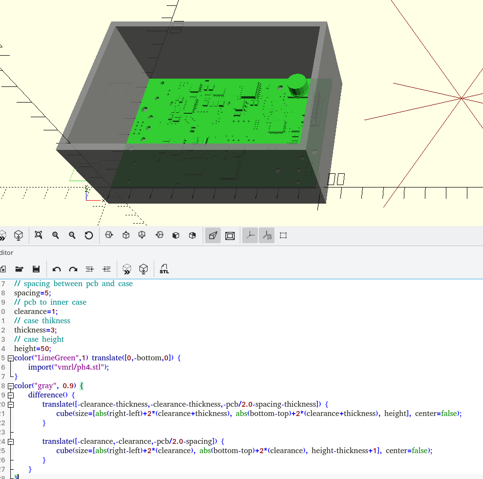

Hab meine Kicad-Platine jetzt (leider ohne Farben) doch geschafft, in das OpenSCAD reinzubekommen ... Muss sagen, sehr geil! Vorallem, man kann auch mit Variablen arbeiten, was natürlich ein unglaublicher Vorteil ist :) FreeCad war mir dann doch zuviel rumgeklicke :)

Mampf F. schrieb: > Hab meine Kicad-Platine jetzt (leider ohne Farben) doch geschafft, in > das OpenSCAD reinzubekommen ... > > Muss sagen, sehr geil! Vorallem, man kann auch mit Variablen arbeiten, > was natürlich ein unglaublicher Vorteil ist :) > > FreeCad war mir dann doch zuviel rumgeklicke :) Hut ab! Wobei ich jetzt gerade echt verwundert bin, ich hätte jetzt auch stark vermutet, dass das bei OpenSCAD gar nicht geht. Wie hast Du das gemacht?
Mampf F. schrieb: > Muss sagen, sehr geil! Vorallem, man kann auch mit Variablen arbeiten, > was natürlich ein unglaublicher Vorteil ist :) Ja aber! Die Variablen sind keine. Das sind Konstanten, d.h. die aendern sich im 'Verlauf' des Skriptes nicht / es gilt der letzte zugewiesene Wert auch schon ganz am Anfang. Um mit Openscad wirklich Spass in dieser Hinsicht zu haben muss man es mit Python oder Clojure paaren (SolidPython / scad-clj). Dann kann man auch vernünftig Dinge über Schleifen machen etc. Gepaart mit einem Auto-builder und Openscad auf 'automatisch neu rendern' eingestellt geht das dann wirklich gut. Autobuilder fuer Linux:

Joachim S. schrieb: > Wobei ich jetzt gerade echt verwundert bin, ich hätte jetzt auch > stark vermutet, dass das bei OpenSCAD gar nicht geht. > Wie hast Du das gemacht? In PCBNew als vwrl exportiert, dann in Meshlab importiert, als stl exportiert, dann in OpenSCAD importiert. Das Importierte kann man dann mit Translate verschieben, wohin man es haben möchte :) Florian F. schrieb: > es gilt der letzte zugewiesene > Wert auch schon ganz am Anfang. Oh, gut zu wissen, Danke! Florian F. schrieb: > Um mit Openscad wirklich Spass in dieser Hinsicht zu haben muss man es > mit Python oder Clojure paaren (SolidPython / scad-clj). > > Dann kann man auch vernünftig Dinge über Schleifen machen etc. Sehr cool! :)

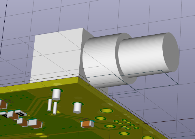

OpenSCAD ist soooo toll herziaugen Dachte, der ganze 3d-Kram wär so kompliziert, dass man Wochen bräuchte, um einfache Sachen zu bewerkstelligen :) Im Foto eine BNC-Komponente (im 3dViewer von KiCad) ... Nur testweise, aus dem Datenblatt von Reichelt ... Hätte es bestimmt auch schon fertig gegeben :)
Bearbeitet durch User
Mampf F. schrieb: > Im Foto eine BNC-Komponente (im 3dViewer von KiCad) ... Nur testweise, > aus dem Datenblatt von Reichelt ... Hätte es bestimmt auch schon fertig > gegeben :) Glückwunsch! Sieht täuschend echt aus!
michael_ schrieb: > Glückwunsch! Sieht täuschend echt aus! lol, nein tut es nicht, das weiß ich selber rofl Aber es erfüllt seinen Zweck :)
