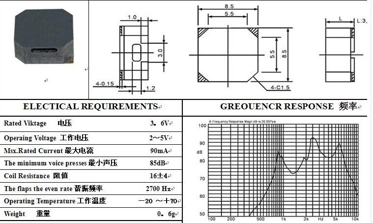

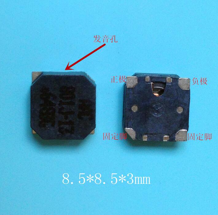

Es ist ein einfacher SMD Speaker. Leider gibts den nicht mehr bei Aliexpress, aber hier ist noch ein Produktbild.

Wahrscheinlich eine einfache Spule mit einer mittig eingebrachten Folienmembran.
Timmy schrieb: > Es ist ein einfacher SMD Speaker. Also kein Summer, sondern ein Lautsprecher. Den steuert man genauso an, wie alle Lautsprecher.
@ Timmy Timmy schrieb: > Es ist ein einfacher SMD Speaker. Leider gibts den nicht mehr bei > Aliexpress, aber hier ist noch ein Produktbild. Ah. Du hast die Info gepostet, während ich getippt habe. Naja. Man kann wenigstens einige Informationen daraus entnehmen. Wie ich gerade bemerke, ist die Annahme einer "Piezo"-Scheibe eigentlich nicht gerechtfertig. Das hat einer der Antworter aufgebracht. Kam nicht von Dir. Das in dem Bild sichtbare kupferfarbene Fleckchen deutet, meiner Meinung nach, tatsächlich darauf hin, dass es sich um eine Spule handelt. Ich bin jetzt nicht so der Experte in sowas, aber 90mA bei bis zu 5V sollte sich noch mit nem bipolaren 555 machen lassen. Ich selbst würde es zumindest mal versuchen.
