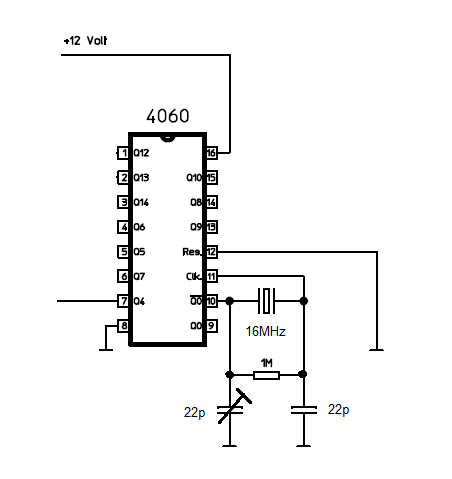

Zur Not kannst Du Dir auch mit einem 16MHz Quarz und einem 4060 einen Quarzoszillator selber bauen. Das 1MHz Signal kann an Q4 abgegriffen werden. Falls der Quarz im Laufe der nächsten 10 Jahre etwas beschleunigt, kannst Du ihn mit dem 22p Trimmer wieder abbremsen.
