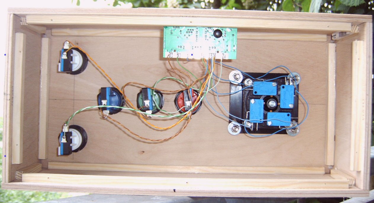

TheCoon schrieb: > Wie schreibe ich das Programm so, dass die Eingaben vom µC nicht intern > genutzt werden sollen, sondern an Windows "weitergeleitet" werden > sollen? Dein Atmega8 hat kein USB-Interface; Du kannst aber per Software (V-USB) ein für HID-Anwendungen ausreichendes USB-Interface per Bit-Banging (Pingewackel) nachbilden. Und da, auf der V-USB-Projektseite, findest Du auch diverse Beispiele, wie dieses Softwarepaket genutzt werden kann: https://www.obdev.at/products/vusb/index.html

Auch wenn einige wieder die Nase rümpfen werden, aber https://www.obdev.at/products/vusb/hidkeys.html ist genau für diesen Zweck gemacht, das nur LowSpeed unterstützt wird, stört bei einer Tastatur auch nicht.

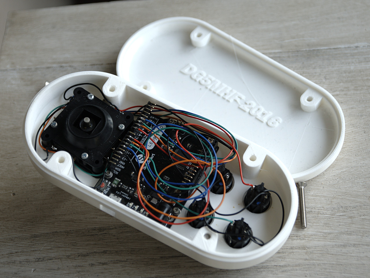

Den ATMega8a für etwas anderes verwenden. Arduino Leonardo oder Arduino Micro besorgen (haben echten USB-Port). Arduino Joystick Library von Matthew Heironimus ziehen, Beispiel ist dabei. Funktioniert super!
