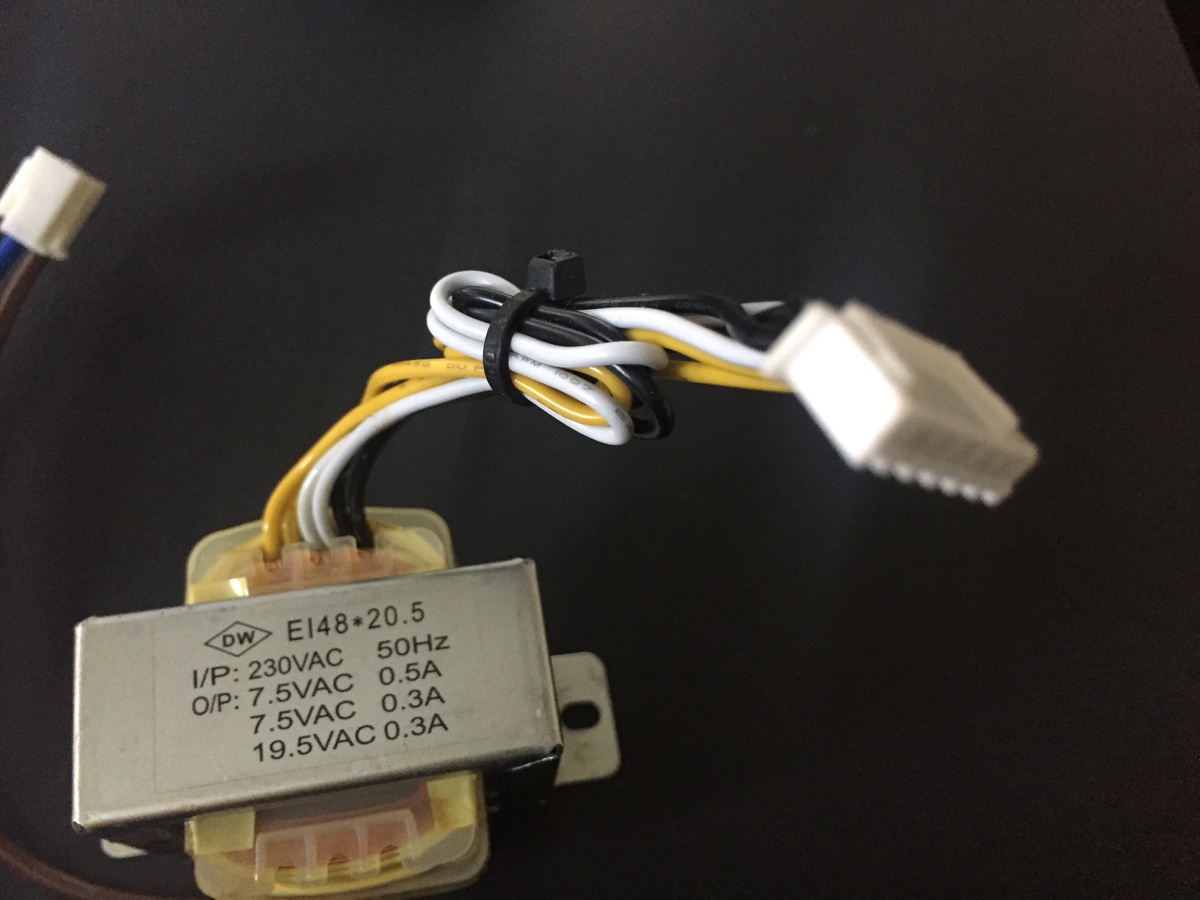

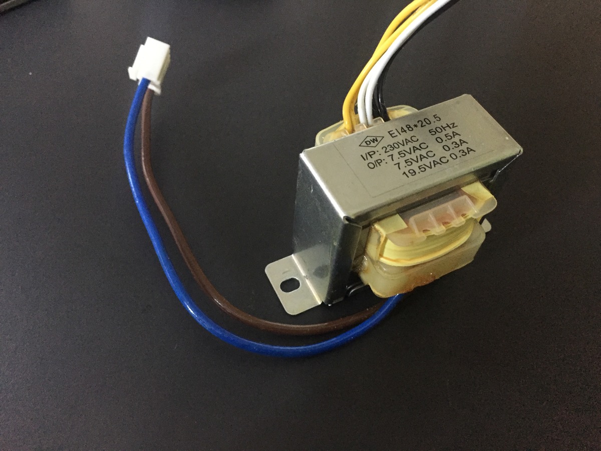

Guten Tag zusammen, auseinem defekten Dimmer habe ich einen defekten Trafo ausgebaut, bei dem die Primärspule durch ist, leider finde ich mit den Bezeichnungen auf dem Trafo, keinen passenden Erstatz. Vielleicht könnt iht mir sagen wo ich so einen herbekomme. Vielen Dank schon mal. Gruß Philipp
Philipp S. schrieb: > auseinem defekten Dimmer habe ich einen defekten Trafo ausgebaut, In Dimmern gibts normalerweise keine Trafos > Bei dem die Primärspule durch ist, Vielleicht ist auch nur die eingewickelte Thermosicherung durch. > leider finde ich mit den Bezeichnungen auf dem Trafo, Nimm zwei Trafos. Einen mit ca. 2x7,5V und einen mit ca. 19,5V Ausgangsspannung.
Harald W. schrieb: > Nimm zwei Trafos. Einen mit ca. 2x7,5V und min. zwei mal 0,5A > und einen mit ca. 19,5V Ausgangsspannung und min. 0,3A.
Philipp S. schrieb: > Vielleicht könnt iht mir sagen wo ich so einen herbekomme. Ist keine Standardware, also herstellen lassen https://www.weiss-trafo.de/ http://www.tektrafo.de/produkte.html http://www.sedlbauer.de/de/leistungen/produkte/ringkerntransformatorendrosseln/kundenspezifische-transformatoren.html https://www.multi-circuit-boards.eu/preise/ringkerntrafos.html (nur Ringkern, passt vielleicht auch, dafür Preis angegeben) Oder selber wickeln http://www.griederbauteile.ch/download/Katalog/Transformatoren.pdf
>> auseinem defekten Dimmer habe ich einen defekten Trafo ausgebaut, > > In Dimmern gibts normalerweise keine Trafos Das ist ein 6Ch DMX Dimmer, der Trafo versorgt die Steuerplatine. > >> Bei dem die Primärspule durch ist, > > Vielleicht ist auch nur die eingewickelte Thermosicherung durch. Danke für den Tipp, der ist tatsächlich durch, die Spule scheint ansich noch intakt zu sein, werd den austauschen und dann mal schauen. > >> leider finde ich mit den Bezeichnungen auf dem Trafo, > > Nimm zwei Trafos. Einen mit ca. 2x7,5V und einen mit ca. 19,5V > Ausgangsspannung. Das wäre Plan B gewesen. Jemand eine Idee mit was ich die Gelb isolierung wieder verschließen, musste nämlich die äußere Hülle aufschneiden, weil ich sonst nicht drangekommen wäre... Gruß Philipp
Philipp S. schrieb: > Jemand eine Idee mit was ich die Gelb isolierung wieder verschließen, > musste nämlich die äußere Hülle aufschneiden, weil ich sonst nicht > drangekommen wäre... Polyesterklebeband.
Oft sind die Drähte der Thermosicherung auch herausgeführt und man könnte sie überbrücken. Allerdings vorher nachschauen, warum sie ausgelöst hat, sie tut das ja nicht ohne Grund. Also zumindest die Gleichrichter und Elkos im Netzteil prüfen/ersetzen. Das ist die häufigste Ursache (Elko schließt kurz und nimmt den Gleichrichter gleich mit in den Tod, als letzte Konsequenz löst die Thermosicherung aus. Sollte eigentlich nicht so sein, aber oft wird an Feinsicherungen gespart). Auch in teuren Markengeräten schon gesehen, Bestückungsdruck sagt Sicherung + Halter, in Wirklichkeit ist eine Drahtbrücke drauf :/ Gruß, Wolle
