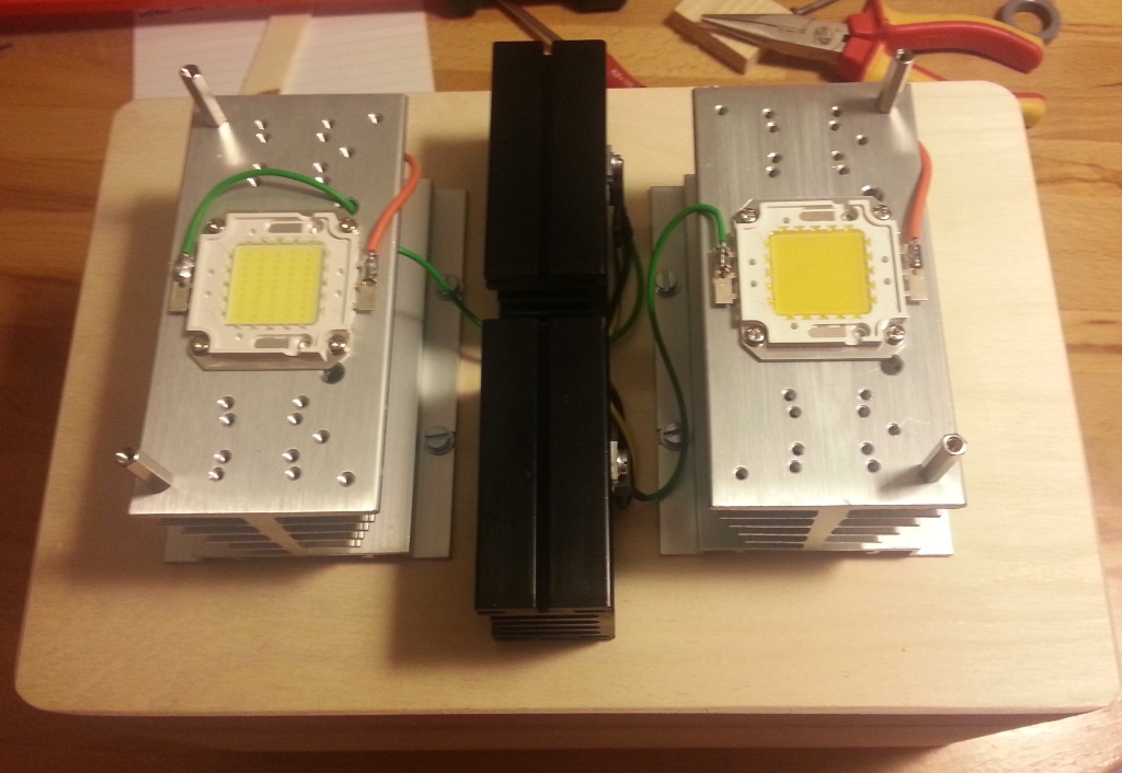

JH schrieb: > Und kommst du so besser aus den Federn? Der Sonnenaufgang wird tatsächlich selten eingesetzt ... ich habe einen Thermofühler verbaut, der bei Überschreiten von 60 oder 70°C Lüfter einschaltet. Da das Netzteil Standbyverbrauch hat, wird die Schwelle mitunter in der Nacht gerissen. Ich wollte das immer mal nachbessern ... bin noch nicht dazu gekommen. Aber funktionieren tut das sonst schon. Es ist schonender als ein Weckerklingeln. Anbei ein Bild, in der Mitte die Transistoren für den linearen Dimmer. Die LEDs sitzen auf fertig dafür gekauften Kühlkörpern, alles Ebay. Eine kaltweiße, eine warmweiße 50W LED. Die kaltweiße startet etwas eher, um die "blaue Stunde" zu simulieren, also das vorwiegend blaue Licht wenn die Sonne noch knapp hinter dem Horizont ist.
...das NT hat soviel standby Ptot dass da 60 Grad zustande kommen? Uff! Du dimmst linear? Uff uff! Ich würde warmweiß plus R & B verbauen... Klaus.

Ja das Holzgehäuse isoliert leider zu gut. Linear war mir wichtig. Ich hasse flackernde LEDs. Ist aber kein Problem, die Kühlkörper schaffen das weg.

Bernhard S. schrieb: > Linear war mir wichtig. Ich hasse flackernde LEDs. Bei LEDs, die mit einer KSQ (Schaltwandler mit 100kHz o.ä.) gedimmt werden, siehst du garantiert keine Flackern.
