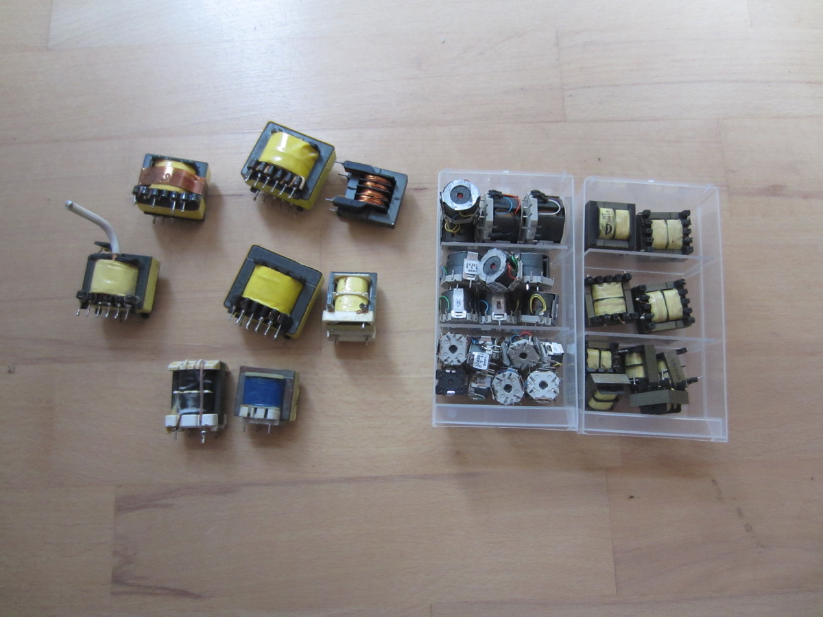

Michael B. schrieb: > http://www.intusoft.com/onsemipdfs/AN920-D.pdf Figure 27 Und wenn man kein Lust hat den Trafo zu wickeln, dann nimmt man einen aus einem kleinen Schaltnetzteil.

Hallo, vielen Dank für die vielen Tips! :-) Falk B. schrieb: > Mach es so! Danke auch dafür, aber es sollte halt von 5V aus gehen. Also mit 12V gibt es viele Applikationen... > Und wenn man kein Lust hat den Trafo zu wickeln, dann nimmt man einen > aus einem kleinen Schaltnetzteil. Und dann, den einen oder anderen habe ich..., wäre also kein Problem...aber wer weiß wieviele Windungen da drauf sind... Wie gesagt sind für vieles zu haben, aber eben keine Analogspezis… :-) > > Jede halbwegs schnelle Diode mit 400V und mehr Sperrspannung und trr > <200ns. UF4007, BYG23 und hunderte andere. Alles klar, okay! Gruß Johann
Funkenstördrosseln und Spulen jeglicher Art habe ich übrigens auch in der Bastelkiste.... :-) Viele Grüße Johann
Johann schrieb: > ...aber wer weiß wieviele Windungen da drauf sind... Wenn ich einen Trafo aus einem Netzteil ausbaue, mache ich das so: Topologie ermitteln (Trafo ist an Topologie angepaßt). Die exakte Zwischenkreisspannung aufschreiben (messen, oder zumindest Unter- scheidung zw. einfacher Gleichrichtung [325VDC] und PFC [380-420]. Leistung sekundär (mehrere Ausgänge? jew. Strom und Spannung, und auch die Art[en] der Gleichrichtung[en], da Unterschiede möglich. Falls möglich, Betriebsfrequenz messen (falls Controller-IC noch Ansteuersignale ausgibt - oder ich es durch Ersatz des Anlauf-R und/oder des kleinen Elkos daneben dazu bringen kann), notieren. Den Zettel mit diesen Daten mache ich in die Tüte mit dem Trafo. Und die Anschlüsse sollten auch markiert / zugeordnet werden. Hat man das nicht gemacht, sollte man wenigstens aus der Optik d. Trafos (Fotos am besten von allen Seiten senkrecht + dann evtl. noch einige für Details) die Topologie abschätzen, dann Messungen (R, noch besser auch L (*) dazu) der einzelnen Wicklungen. Anschlusses einer Spannungs- & Frequenzvariablen (z.B. Verstärker an Funktionsgenerator) Wechselspannung an einer oder mehreren der Wicklungen + Messung des/der übertragenen Signale an den anderen kann auch Aufschluß bringen. (*): http://www.energie.ch/messungen-an-transformatoren Statt Variac eben eine Quelle mit veränderlicher Frequenz Bereich 20kHz bis vielleicht 100kHz wäre spitze. Auch try & error ist möglich.
