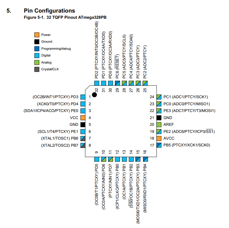

Hallo, ich hab schon einige Atmegas verbaut und Programmiert, jedoch steh ich beim Atmega328PB irgendwie auf dem Schlauch. Hab jetzt meine Platinen bekommen aber ich kann ihn über den myAVR ISP Programmer nicht ansprechen. Jetzt mal als erstes die Grundlegende Fragen... welche Pins am Chip werden hier benötigt? Im Datenblatt steht die SPI Schnittstelle mit folgendem Pinning... siehe Anhang Flashen wollte ich ihn mit dem myAVR ProgTool, hier kann man nur den atmega328P auswählen. http://shop.myavr.de/index.php?sp=download.sp.php Ich hab meinen so verkabelt: ISP -------- ATMEGA328PB 1 MISO ---- PIN 16 2 VCC ----- PIN 4 und 18 3 SCK ----- PIN 17 4 MOSI ---- PIN 15 5 RESET --- PIN 29 6 GND ----- PIN 5 und 21
Tom schrieb: > Ich hab meinen so verkabelt: Stimmt so. > Hab jetzt meine Platinen bekommen aber ich kann ihn über den myAVR ISP > Programmer nicht ansprechen. Platinen überprüfen. > Flashen wollte ich ihn mit dem myAVR ProgTool, hier kann man nur den > atmega328P auswählen. Trotzdem sollte es gehen. M328P auswählen, der Prommer sollte nach Verbinden zumindest falsche Signature Bytes melden.

Pullup am Reset ist vorhanden Ich denke es liegt am Programmer... evtl. schickt dieser falsche Daten oder das Timing zum Chip passt nicht. Der 328PB ist anscheinend etwas anders was das Timing angeht. Im Datenblatt steht was von Bootloader welcher die zusätzlichen UARTS und SPI schnittstellen verwaltet... aber ich werde da nicht ganz schlau daraus... Hier das Datenblatt http://ww1.microchip.com/downloads/en/DeviceDoc/40001906C.pdf

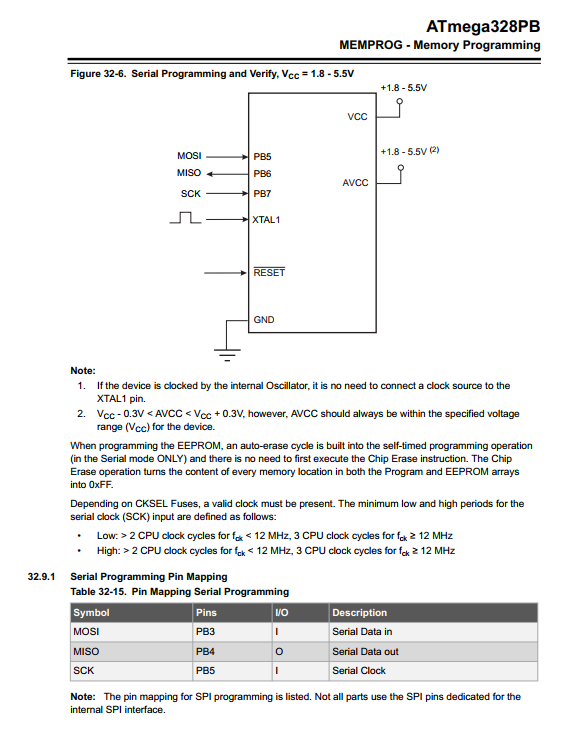

Stefanus F. schrieb: > Die Angaben PB5, PB6 und PB7 in Figure 23-6 sind sicher falsch. Die sind aus dem Datenblatt von Microchip, warum sollten die falsch sein?
Tom schrieb: >> Die Angaben PB5, PB6 und PB7 in Figure 23-6 sind sicher falsch. > Die sind aus dem Datenblatt von Microchip, warum sollten die falsch > sein? Weil die richtigen Pins PB3, PB4 und PB5 sind. Steht auch in der Tabelle unter Zeichnung. Vergleiche mit dem Datenblatt vom ATmega328P. Als das noch in der Hand von ATmel lag, was die Zeichnung noch korrekt: https://www.rlocman.ru/i/File/2016/03/02/Atmel-42397-8-bit-AVR-Microcontroller-ATmega328PB_Datasheet.pdf (ohne falsche Portnummern). Seit Microchip an den Datenblättern herum fummelt, wird geschlampt, was das Zeug hält. Das ist schon das dritte irreführende Bild, auf das ich gestoßen bin.
Tom schrieb: > Stefanus F. schrieb: >> Die Angaben PB5, PB6 und PB7 in Figure 23-6 sind sicher falsch. > > Die sind aus dem Datenblatt von Microchip, warum sollten die falsch > sein? Reg dich nicht auf, du hast es richtig angeschlossen.
