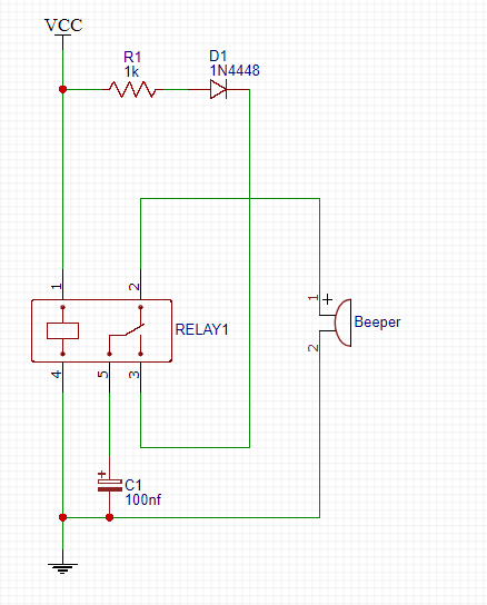

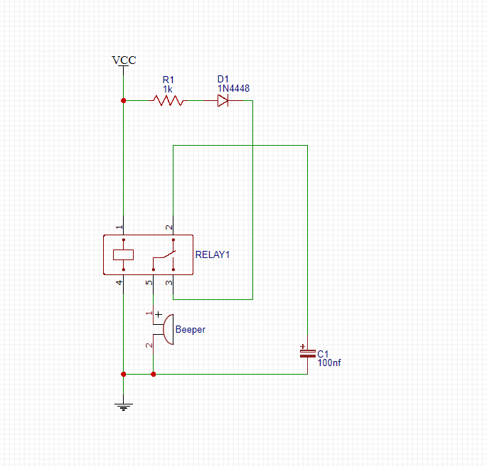

Teo D. schrieb: > Der wird nich von alleine Piepen/Kicken. Der hat eine Resonanzfrequenz Ja die Haben schon eine integrierte Schwingschaltung, habe sie bereits hier. Hier nun eine Kleine schaltung mit Relais, müsste das so funktionieren ? Betriebspannung Mal mit 5V Angenommen und Werte von kondensator und Widerstand nicht eindeutig. EDIT NEUES BILD wechselkontakt war falsch angeschlossen. BILD BEEP ist der Richtige Schaltplan :)

Aaron C. schrieb: > BILD BEEP ist der Richtige Schaltplan :) Nur, das dir der Wert für den Elko ein wenig durcheinander geraten ist. Mach da mal 470µF-1000µF, dann sollte das klappen. Relais muss natürlich das andauernde Anziehen vertragen, das tun sie nicht alle.
hinz schrieb: > Sowas gibts aber auch mit eingebauter Elektronik. Klar, noch ein Mini-Relais, Diode, Kondensator. fettig is die Laube. :) https://de.grandado.com/products/piezo-summer-warnung-95db?variant=16698421739577&gclid=CjwKCAjw9sreBRBAEiwARroYm2HFPJTYpTzw-351jlLhrbI4-sfM6-Gez3N3TW2Z1altjWhv_f-45BoC5RsQAvD_BwE Elko über eine Diode an die Versorgung hängen. Buzzer über einen Öffner des Relais, an den Elko an den legen. Das Geräusch wird aber etwas Traurig klingen.... Kleinen Schmitt-Trigger vor den Buzzer hängen, der bei unter 8-9V den Buzzer abschaltet?! PS: Der schnellste bin ich Heut ja nich. :)
Bearbeitet durch User
Teo D. schrieb: > Kleinen Schmitt-Trigger vor den Buzzer hängen, der > bei unter 8-9V den Buzzer abschaltet?! 2. Relais inkl. Elko tut das aber auch.

Ich würde das mit einem Relais lösen:

Erste Versuche in der Mittagspause sind erfolgreich abgeschlossen leider ist der Nachklang etwas kurz das kann man wahrscheinlich nur mit einem größeren oder mehreren Kondensatoren lösen? Derzeit sind es 1000uf Hier ein kurzes Video davon https://youtu.be/9SzkTovo9b4
Ja nimm einfach einen größeren Kondensator.
Stefanus F. schrieb: > Ja nimm einfach einen größeren Kondensator. Und als Widerstand reichen 100 Ohm.
hinz schrieb: > Stefanus F. schrieb: >> Ja nimm einfach einen größeren Kondensator. > > Und als Widerstand reichen 100 Ohm. Alles klar werde beide Sachen ändern und mich noch mal melden ob es geklappt hat
Aaron, sorry. Ich sehe gerade dass mein Schaltungsvorschlag im Grunde der selbe ist, wie deiner. War nicht böse gemeint. Während meiner Suche nach dem alten Plan (und Anpassung für den Fall des TO) hast du mich überholt und ich habe nicht darauf geachtet.
Stefanus F. schrieb: > Aaron, sorry. Ich sehe gerade dass mein Schaltungsvorschlag im Grunde > der selbe ist, wie deiner. War nicht böse gemeint. Während meiner Suche > nach dem alten Plan (und Anpassung für den Fall des TO) hast du mich > überholt und ich habe nicht darauf geachtet. Danke dir trotzdem, bestätigt die vermutung ja nur :)
Hier noch ein letztes update video: https://youtu.be/KlV9dFneJf0 Funktioniert nun wie gewünscht. Vielen dank. Thread ist gelöst
