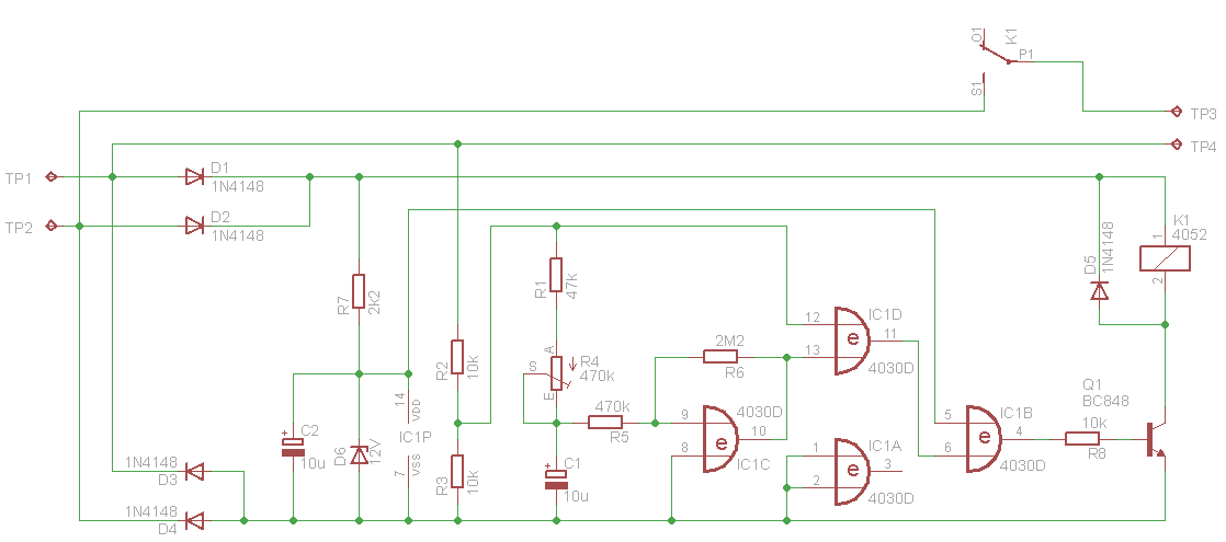

Hallo, ich suche eine Lösung um polwendende 24V zeitlich zu verzögern. Das Bauteil soll in eine UP Dose passen und per Poti z.B. eine Zeitverzögerung einstellen lassen. Ich möchte hiermit 24V Motoren nacheinander fahren lassen und in jeder UP Dose am Bauteil einen andere "Wartezeit" einstellen können. Gibt es sowas fertig? Danke für die Hilfe.

Danke für die Antwort, ich habe z.b. 5 Motoren 24V mit je 1A die Aufgrund von Netzteil und Leistungsverlegung nicht gleichzeitig laufen können. Daher müssen die Motoren nacheinander fahren. Die Elektronik sol lalso die 24V zum 1ten Motor nach 5 Sekunden zum nächsten nach 10 Sekunden usw. durchschalten. Es kann dabei je eine Baustein je Motor zum Einsatz kommen (in der UP Dose) Danke für Eure Hilfe
Marcus K. schrieb: > Leistungsverlegung nicht gleichzeitig laufen können. Daher müssen die > Motoren nacheinander fahren. Nennt sich einschaltverzögertes Relais. Gibt es fertig als Hutschienenmodul, paßt aber sicher nicht in eine UP-Dose. Kann man aber mit einem RC-Glied + Poti + NE555 nachbilden. Wenn das polaritätsunabhängig sein soll, braucht man halt einen Brückengleichrichter. Kann man sehr klein bauen. Dazu noch ein Relais und fertig.

Marcus K. schrieb: > ich suche eine Lösung um polwendende 24V zeitlich zu verzögern. D.h. die 24V liegen immer an und die Verzögerung muß auf Umpolung reagieren?
Marcus K. schrieb: > Das ist korrekt. > Zu Richtung + - > Auf Richtung - + Gibt es zwischendrin einen kleine Pause? Wenn ja, wie lang ist die?

Hier die aufgebaute und getestete Version mit leichten Korrekturen. Die Verzögerungszeit kann hier im Bereich von 0,5-5s eingestellt werden.
