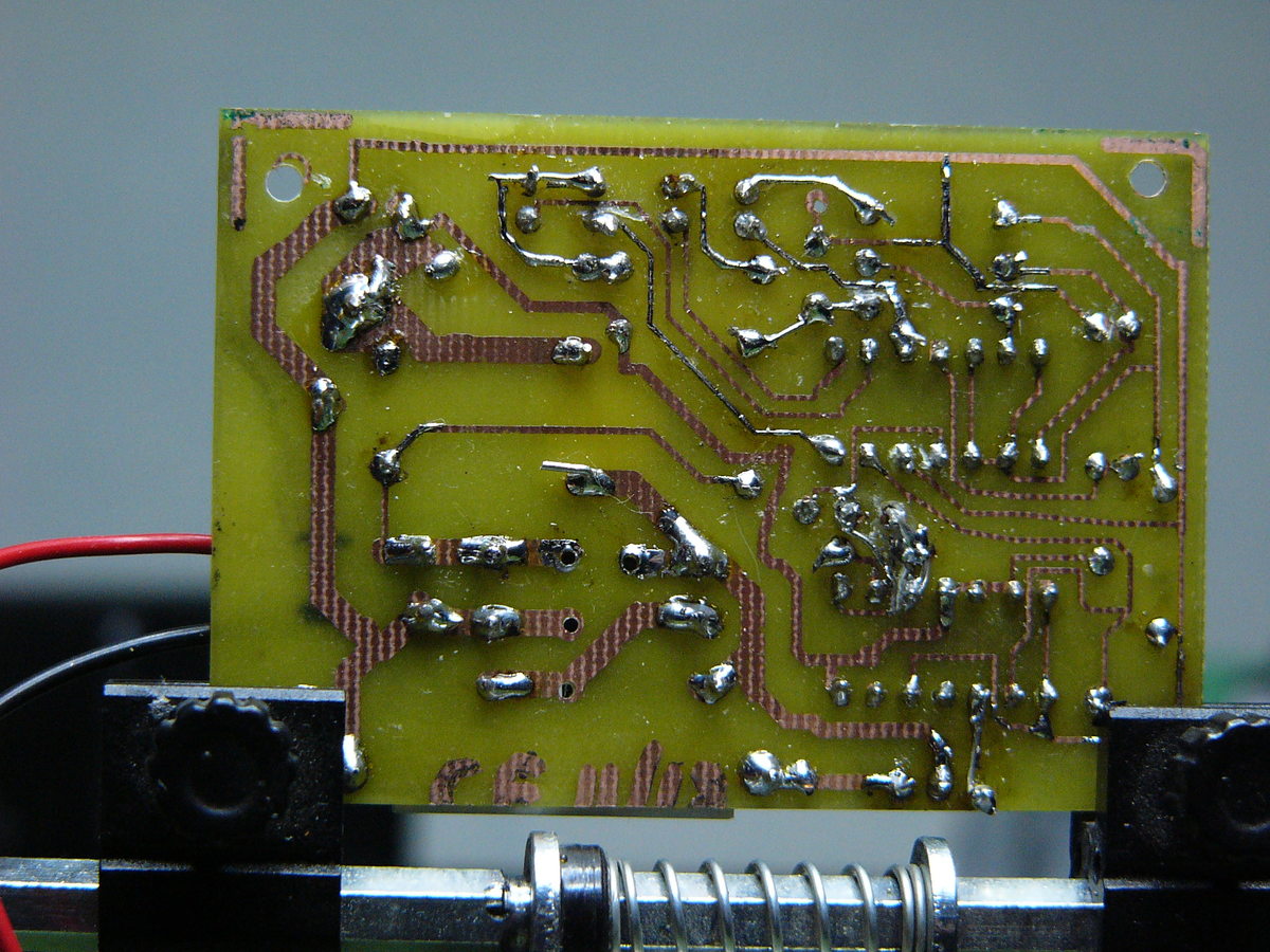

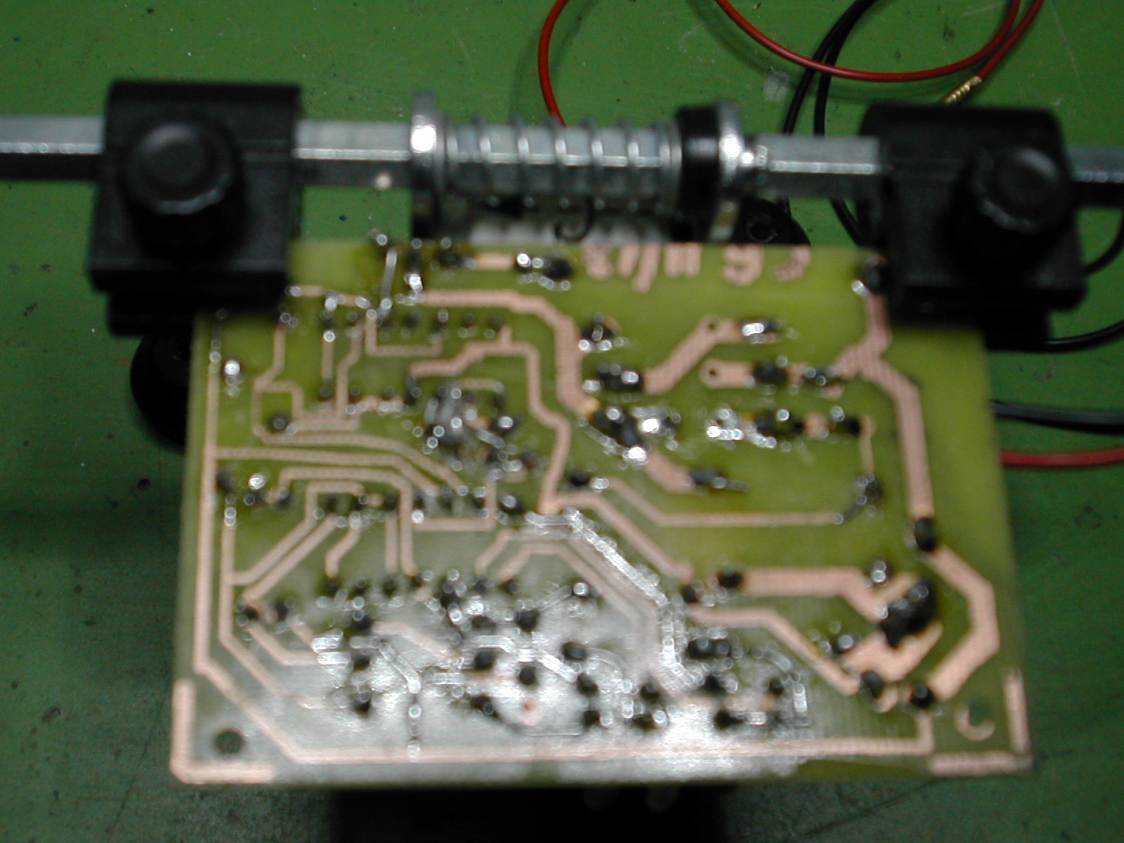

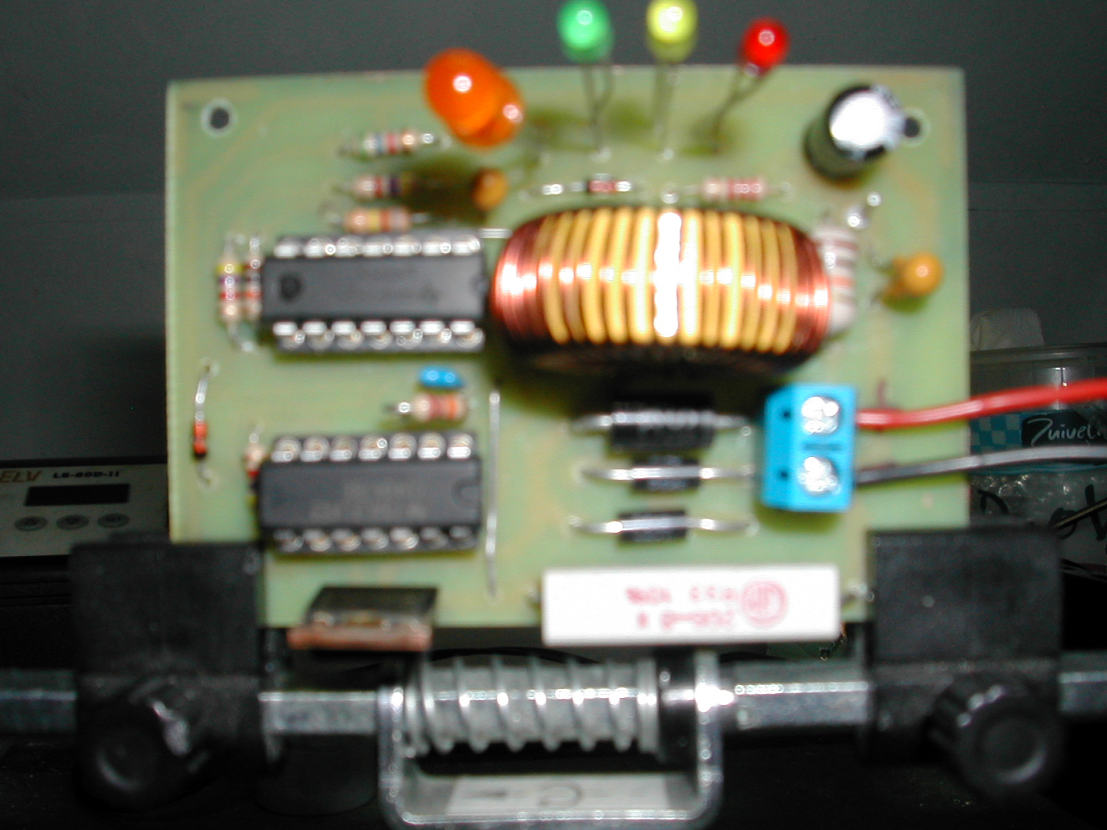

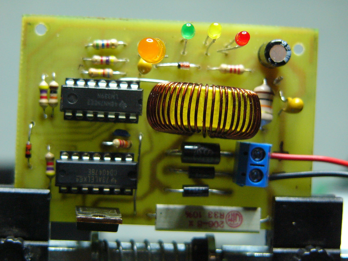

Hätte ja gar nicht damit gerechnet, überhaupt eine Antwort zu bekommen.:-) Die Platine habe ich nach dem im Beitrag veröffentlichem Layout nachgebaut. In Ermangelung eines BUZ41A, habe ich einen IRF530 genommen. Hier einmal zwei Bilder der Platine von der Bestückungsseite und Lötseite.

Wen es interessiert, der möge sich bitte den Elektor Artikel besorgen. (Copyright: daher kann ich ihn auch nicht posten.) Konkret zu meinem Problem: Nach Anschluss eines 12V Bleiakkus leuchtet nur die größere Power LED. Die Schaltung erzeugt auch keine Pulse. (Habe am Batterieanschluss mit Oszi gemessen) Nach meinen Messungen sind alle Verbindungen so, wie sie sein sollen. Daher interessieren mich, wie anfangs geschildert, die Zusatzinformationen, die bei Elektor nicht mehr vorhanden sind und die sie damals als PDF- Datei veröffentlicht hatten.

Um Probleme zu vermeiden ist es schon richtig die Schaltung nicht hier zu posten. Aber eine ganz andere Frage, ist Dir das Funktionsprinzip klar? Als erste Stelle würde ich in der Schaltung nachsehen, ob die Unterspannungsdetektion nicht angesprochen hat. Der LM hätte da einige Komparatoren, die dafür verwendet werden könnten. Der CD4xxx erzeugt die Impulse für den DCDC-Konverterteil, der hier etwas zweckentfremdet wird. Da hilft nur systematisches Suchen. Als Nachbesserung wurde manchmal auch ein Bauteil oder Brücke angelötet, so zusätzlich verschaltet oder sogar eine Leiterbahn durchgekratzt.
@ArnoR Diesen super langen Artikel muss ich erst einmal in Ruhe durchlesen. Subjektive gute Erfahrungen habe ich mit dem Akku Erfrischer nach B. Kainka gemacht, der an meinem Fremdstartakku während des Nichtbenutzen hängt. Nachgeladen wird er durch eine Solarzelle. Würdest Du mir Deine Schaltung zukommen lassen? @Dieter Ganz klar ist mir die Schaltung nicht; daher die Frage nach den „Zusatzinfos“. Was ich jedoch bestätigen kann ist: Das Layout gibt nicht an allen Stellen den Schaltplan wieder.

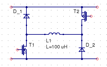

Vermutlich diese: Kainka einfache Grundschaltung: http://www.elektronik-labor.de/Notizen/0511Akku2.html http://www.elektronik-labor.de/Lernpakete/Kalender13/Akku.html Eine Schaltung mit etwas mehr Aufwand: http://www.peter-boesche.de/bleierha.htm Diese Schaltung müßte die Endstufe der Elektor Refreshers enthalten: https://320volt.com/en/battery-desulfator-circuit/
Dieter schrieb: > Anbei noch eine Endstufenversion für eine Refresher. da fehlt aber wohl das Wichtigste.. die Ansteuerung, und die Signale an beiden MOSFET-Gates Das Projekt aus dem Elektor habe ich damals aufgebaut und die Spule ist schön warm geworden und Geräusche hat das Teil auch gemacht nur mangels Oszi war nicht zu sehen ob es funktioniert und die LED´ßs blieben natürlich dunkel weil auf die Anzeige war eh kein Verlass. Für den Zweck gibt es sowas fertig von ELV PB 300 oder PB 500 (mit LCD-Anzeige)
T1 u. T2 werden kurz gleichzeitig gepulst. Dann folgt die Entladephase von L.
