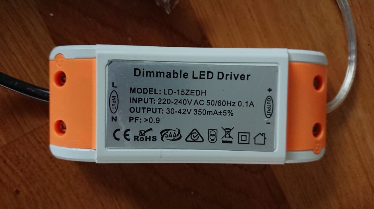

Hi Leute, ich habe ein Problem mit einer LED. Diese wurde geliefert mit einem LED Treiber. Da ich die Treiber ja nicht parallel an meinem Universaldimmer betreiben kann, brauche ich einen Treiber, der 3 dieser LEDs versorgen kann. Das Datenblatt der LED habe ich beigefügt. Leider kenne ich mich nicht so gut damit aus, ich gehe aber davon aus, dass dieser hier: https://www.amazon.de/dimmbar-dimmable-Netzteil-Treiber-300-1400/dp/B07HH7RX9P/ref=pd_sbs_107_10?_encoding=UTF8&pd_rd_i=B07HH5QF5G&pd_rd_r=7950e450-0def-11e9-92ad-3db0e782bcc4&pd_rd_w=RpZos&pd_rd_wg=h1keW&pf_rd_p=51bcaa00-4765-4e8f-a690-5db3c9ed1b31&pf_rd_r=ZFAC2XGA4870EHHSHKYJ&refRID=ZFAC2XGA4870EHHSHKYJ&th=1 funktionieren sollte? Nur scheint dieser nicht mit einem Universaldimmer zu klappen. Hat jmd eine Idee oder Altnative...oder eine Korrektur, falls ich auf dem Holzpfad bin.
yza schrieb: > Da ich die Treiber ja nicht parallel an meinem Universaldimmer > betreiben kann, Weshalb nicht?
Ich habe zwei Treiber an die 220 V Leitung gehangen. Als ich den Dimmer angeschaltet habe, ist eine der Lampen ordentlich hochgefahren und die andere war etwa auf halber Stärke. Ich habe das Gefühl, dass ein Treiber sich mehr gezogen hat...warum auch immer.
yza schrieb: > Ich habe das Gefühl, dass ein Treiber > sich mehr gezogen hat...warum auch immer. Das ist technisch nicht zu begründen.
Was könnte denn der Grund für meine Beobachtung sein? Und: Sollte ich das nicht hinbekommen: Würde der oben aufgeführte LED Treiber für drei Leuchten ausreichen?
yza schrieb: > Was könnte denn der Grund für meine Beobachtung sein? Frag den Hersteller des "Treibers". Evtl haben die Dinger deutliche Toleranzen. > Und: Sollte ich das nicht hinbekommen: Würde der oben aufgeführte LED > Treiber für drei Leuchten ausreichen? Der ist völlig ungeeignet. Man kann solche LED-Lampen nicht einfach parallel an eine Stromquelle anschließen.
Das heißt - möchte ich die Leuchten über den einen Dimmer betreiben, mache ich das nicht mittels einen Treibers sondern mittels drei Treibern die ich parallel schalte. Soweit der Treiber nicht geeignet sein sollte, kann ich also drei andere mit identischen Spezifikationen nutzen und diese parallel schalten?
yza schrieb: > Das heißt - möchte ich die Leuchten über den einen Dimmer > betreiben, > mache ich das nicht mittels einen Treibers sondern mittels drei Treibern > die ich parallel schalte. > > Soweit der Treiber nicht geeignet sein sollte, kann ich also drei andere > mit identischen Spezifikationen nutzen und diese parallel schalten? Ja. Was auch ginge: die 3 Lampen in Reihe an einem einzigen Netzteil (Treiber). Aber mir ist keinees bekannt das 350mA bei bis zu 126V liefert, und auch noch dimmbar mit Standarddimmer ist.
Vielen Dank für die Hilfe. Gibt es einen besonders empfehlenswerten ohne die genannten Toleranzen?
Und eine Frage zum Verständnis: Wie kommt man durch studieren des Datenblattes darauf, dass das Leuchtmittel 350 ma benötigt? Dort steht Lampenstrom 70 ma.
yza schrieb: > Und eine Frage zum Verständnis: > > Wie kommt man durch studieren des Datenblattes darauf, dass das > Leuchtmittel 350 ma benötigt? Dort steht Lampenstrom 70 ma. Die 350mA stehen auf dem Netzteil. Die 70mA beziehen sich auf den Strom auf 230V Seite.
yza schrieb: > Gibt es einen besonders empfehlenswerten ohne die genannten Toleranzen? Ich kann dir leider keines empfehlen.

Ich habe mich nochmal hingesetzt und alles sauber verdrahtet. Siehe da, die Treiber parallel schalten klappt einwandfrei. Vielen Dank für die Hilfe, ich scheine vorher einfach einen Wackler drin gehabt zu haben.
