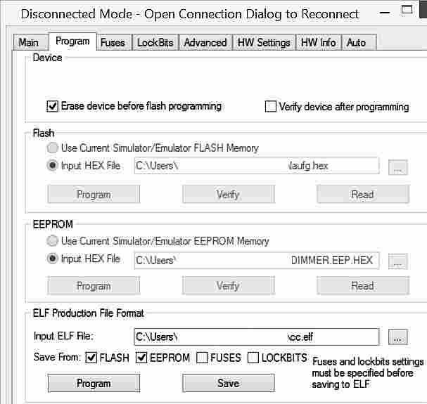

Moin, meine AlarmSau nimmt jetzt so langsam Formen an. Das (Assembler)Programm entwickelt sich prächtig, 164kB Quelltext in 6200 Zeilen, 13.5kB Futter für den Controller, etwa 5500 Befehle. Code-Eingabe funktioniert, Alarmauslösung funktioniert, SMS bei Alarmauslösung funktioniert. Der Rest ist die langweilige Benutzerverwaltung. Und da bin ich auf ein Problem gestoßen, wo ich keine Antwort für gefunden habe: Die Konfiguration soll in den EEPROM rein, so weit kein Problem. Aber kann man irgendwie verhindern, daß der AVR beim Flashen jedes Mal den EEPROM-Inhalt vergisst? Im Moment stehen da noch keine Nutzerdaten drin, nur die Kalibrationswerte für die Alarmschleifen. Daher muß man im Moment zum Testen nur die Kalibration nach dem Flashen neu ausführen, aber das wird noch komplexer wenn Benutzerdaten dazukommen. Spätestens dann nervts. Muß ich dem AVR-Studio beim Flashen einen Inhalt für den EEPROM bereitstellen, der mit hineingeschrieben wird oder wie geht das? Danke!
EESAVE Fuse setzen, dann bleibts beim Chip Erase erhalten.
Hi, vor dem Flashen des Programms, dem ja ein Chip Erase vorangeht, musst Du die EESAVE Fuse setzen. Die verhindert, dass beim Chip Erase das EEPROM ebenfalls gelöscht wird.
Hm sorry für die dumme Frage, das war zu einfach um selbst drauf zu
kommen.
Ich danke euch, funktioniert prima!
Edit: Die Größe des Quelltextes ist einfach die komplette Datei, mit
allen Kommentaren, Labeln usw. Das ganze Getippsel halt.
Und ja, ich hab die Stelle im Datenblatt wohl überlesen, habe ich
bislang nicht gebraucht bzw. wenn ich mal was mit dem EEPROM gemacht
habe, hat es nicht gestört, wenn der beim Flashen gelöscht wurde.

> 2. Wenn ja, ob man das abschalten kann, um die aktuellen > EEPROM-Daten zu erhalten Nach der Veränderung des Menuepunktes: Der normale Upload, über USB, erhält die EEPROM Daten Der Upload mit Programmer überschreibt die EEPROM Daten.

Karl B. schrieb: > Bei mir ist eep.hex beim EEPROM Brenn-Untermenü drin. Ja! Der Umweg ist für die Arduino IDE nötig. Nicht fürs Atmel Studio. Das Problem vom Ben B. (Firma: Funkenflug Industries) (stromkraft) ist schon längst erledigt, wenn ich das richtig verstanden habe.
Yep meine Frage ist beantwortet, aber ich gebe den Thread gerne für andere Probleme frei wenn jemand anders welche hat... Ich selbst hatte das mit der EEPROM-Datei nur als Workaround angedacht falls es nicht sowas tolles wie diese EESAVE Fuse gegeben hätte. Ich nutze auch keine Arduino-IDE.
Ja, dann ist ja alles Fein (bis jetzt). Für die Liebhaber der Arduino IDE packe ich mal 2 Beispiele in den Anhang, wie man mit dem AVR EEPROM umgehen kann.
