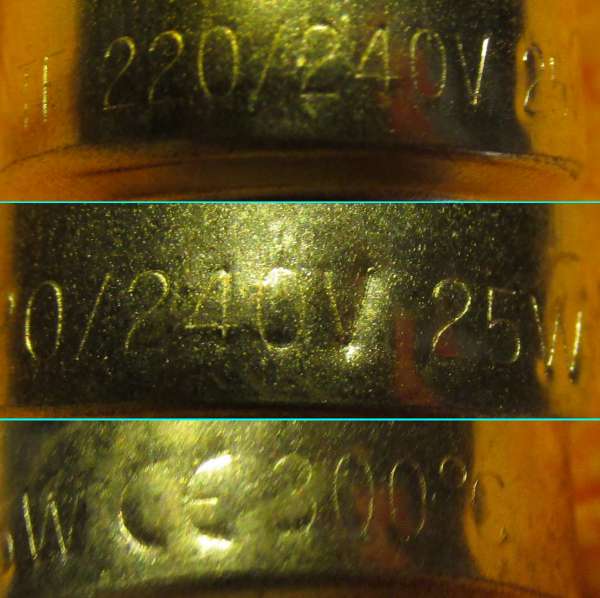

Joachim B. schrieb: > na nicht übertreiben, in meinem Backrohr sitzt die Leuchte hinter einer > Abdeckung, da wird wohl kaum die Backtemperatur 250°C max hinkommen. > Ohne Leuchtenabdeckung habe ich das nicht versucht. Na ja, in meinem Backofen auch, aber das minderwrtige offenbar fehlerhaft mit krimineller Energie beschriftete Fake-Produkt https://www.pollin.de/p/birnenlampe-backofen-e14-eek-g-25-w-110-lm-530893 geht darin reproduzierbar (meist schon beim ersten Backen von Pizza mit 250 GradC) kaputt, ihr Lötzinn im Sockel schmilzt, während https://www.pollin.de/p/backofenlampe-530125 überlebt. Die Temperatur an der Lampe wird also jenseits der 183 GradC liegen.
Bearbeitet durch User

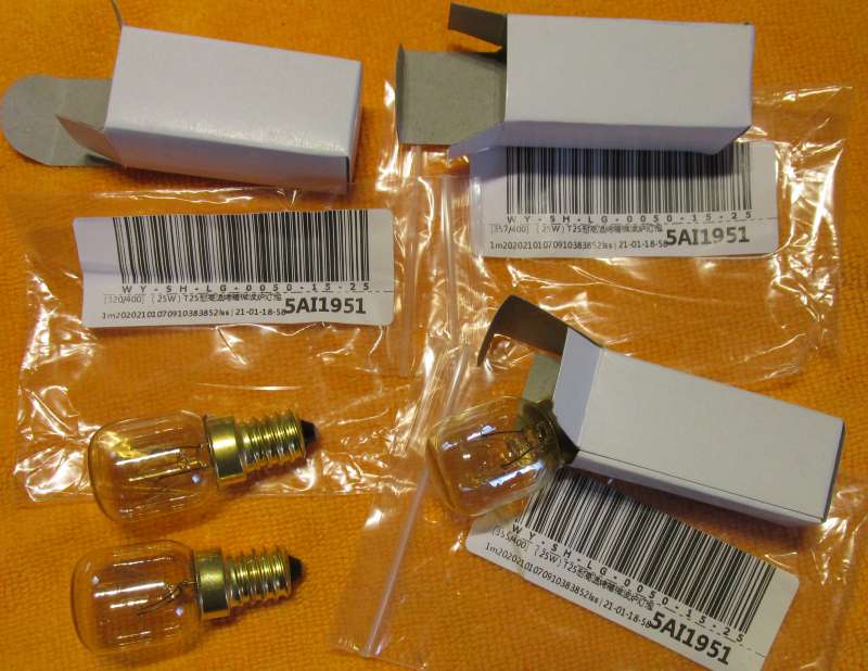

Michael B. schrieb: > aber das minderwrtige offenbar > fehlerhaft mit krimineller Energie beschriftete Fake-Produkt > > https://www.pollin.de/p/birnenlampe-backofen-e14-eek-g-25-w-110-lm-530893 > > geht darin reproduzierbar (meist schon beim ersten Backen von Pizza mit > 250 GradC) kaputt, ihr Lötzinn im Sockel schmilzt, während > > https://www.pollin.de/p/backofenlampe-530125 > > überlebt. Die Temperatur an der Lampe wird also jenseits der 183 GradC > liegen. Meine Backofenlampe ist vor ein paar Wochen verstorben. Das war eine 25 Watt Lampe, eine 15W #530125 hatte ich im Vorrat, aber es könnte gerne etwas mehr Licht sein. Baumärkte haben zu, Ama* und Co haben heftige Versandkosten, also mal wieder zum Chinesen: https://www.aliexpress.com/item/1005001693601869.html?spm=a2g0o.cart.0.0.3df13c00sPgtLG&mp=1 Bestellt am 06. Feb. 21, kamen gestern drei Stück für insgesamt 2,40 € an. Bin ich mal gespannt, ob die taugen oder aus der selben Bude wie Goobay kommen. Besser nachmessen, ob die Leistung passt und bei der Gelegenheit gleich mal das PTC-Verhalten angeschaut, über das ja im Forum gerne palawert wird.
