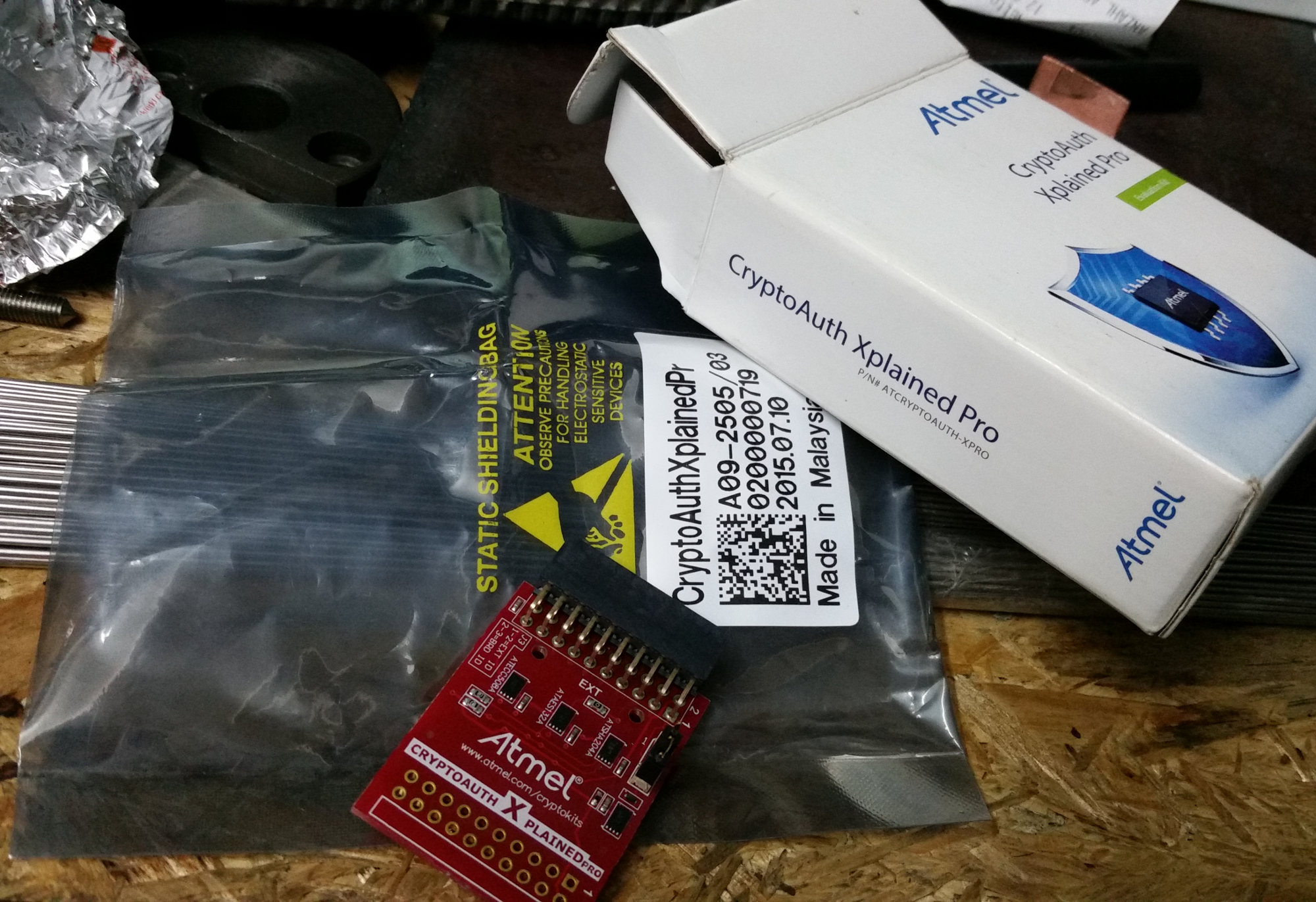

Ben B. schrieb: > Wenn ich die Daten verschlüssele, dann muß ich im Flash > auch den Code für die Entschlüsselung und das Kennwort hinterlegen Schau dir die ganzen "Crypto-Chips" von Atmel an - die sind doch gerade dafür gedacht Passwörter zu speichern etc. Hier die Übersicht: http://ww1.microchip.com/downloads/en/DeviceDoc/doc8705.pdf Dazu gibt es auch App Notes und ein Xplained Kit.

> Schau dir die ganzen "Crypto-Chips" von Atmel an - die sind doch gerade > dafür gedacht Passwörter zu speichern etc. Das kann grundsätzlich alles nichts helfen, wenn die Komponente, die die Software-Anwendung ausführt, die das Passwort schlussendlich benötigt, nicht von einem Controller gestartet wird, der einen (außer vom Boot-ROM) nicht auslesbaren Schlüsselspeicher hat. Was hindert mich als Angreifer sonst daran, mich gegenüber dem externen Kryptochip als die Software auszugeben?
