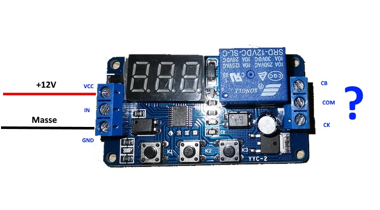

Ohje, ich komme irgendwie so garnicht zurecht. Hab mir jetzt diese Schaltung gekauft: https://www.amazon.de/gp/product/B01A6GPPMK/ref=ppx_yo_dt_b_asin_title_o01_s00?ie=UTF8&psc=1 Ich denke ich mache mit dem Anschluss etwas falsch. Hab an diesen Beitrag mal ein Bild angehängt um zu zeigen, wie ich die Schaltung angeschlossen habe. Das Relais schaltet zwar (wird auch durch blaues licht angezeigt) aber irgendwie kommt an den Klemmen CB, COM oder CK kein Signal an ??? Weder ein 12v + Signal noch ein Massesignal. Was mache ich falsch?
Das ist ein Kontakt. Wenn du damit was schalten willst, musst du das auch anschließen. So ist das nur ein Öffner und ein Schließer.
Max schrieb: > Hab ich auch, zum Test eine 12v Lampe die funktioniert... Wenn sie funktioniert ist doch alles gut?
Ich meinte ich hab eine funktionierende lampe angeschlossen. Natürlich war die ohne funktion am Relais da ich ja anscheinend etwas falsch mache
Ja, sag ich doch: Das ist ein Kontakt. Eine Lampe an einem Kontakt tut es nicht. Da brauchts schon eine spannungsquelle, damit der Kontakt den Strom unterbricht bze. fließen lässt.. Deine Nachtischlampe tut auch nicht, wenn der Stecker nicht drin ist... Da kannst du den Schalter so lange drücken bis dir der Daumen abfällt.
Ich glaube du verstehst mich nicht oder ich bin vielleicht zu dumm :-) Das relais ist ja an 12v spannung angeschlossen. Wenn das relais schaltet also quasi den Schalter umlegt muss doch diese 12v spannung auch wieder wo rauskommen oder?

Falls die Lampe falsch herum geschaltet wird, verwende den CB Ausgang (anstelle von CK).
Max schrieb: > Wenn das relais schaltet also quasi den Schalter umlegt muss doch diese > 12v spannung auch wieder wo rauskommen oder? Nein! Der Ausgang ist ein potenzialfreier Umschaltkontakt, der ist mit nichts verbunden. Die Verbindungen muss du selber machen, z.B. wie es Stefanus F. gezeichnet hat.
Max schrieb: > Das relais ist ja an 12v spannung angeschlossen. Das Relais ist der dicke blaue Kunststoffblock. Das Relais ist über die Schaltung an 12V angeschlossen. Das ist korrekt. Jedoch ist ein Relais ein magnetische Schalter. Angeschlossen ist hier nur der Elektromagnet. Dieser steuert einen Schalter an. Der Schalter hat jedoch keinen Kontakt mit den 12V - diesen musst Du erst einmal selber herstellen. Und Du musst aufpassen, dass Du keinen Kurzschluss auslöst. Also am besten nicht direkt am Auto testen.
https://www.makerlab-electronics.com/product/countdown-relay-module-xy-j02/ Auf der Unterseite stehen vernünftigere Anschlussbezeichnungen NO=normally open oder Arbeitskontakt, NC=normally closed oder Ruhekontakt und COM= common gemeinsamer Anschluss des Umschalters

Das Foto der Rückseite passt nicht zur Vorderseite. Das sind zwei unterschiedliche Produkte.

Danke an alle die mir helfen wollten. Hab jetzt auch verstanden dass ich den COM anschluss mit dem strom belegen muss den ich letztendlich schalten will.

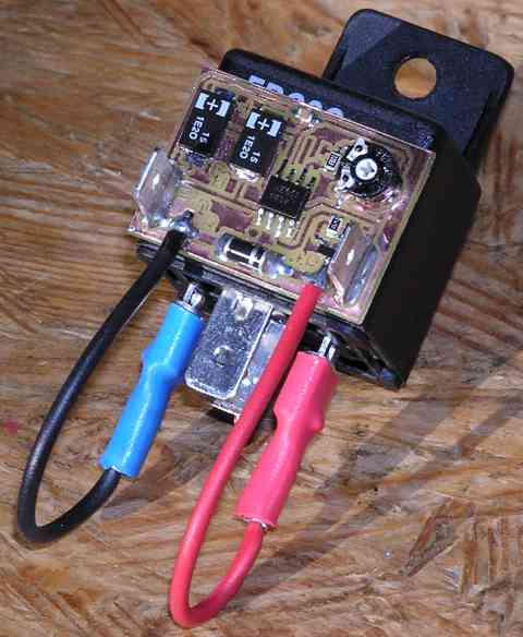

Hab ich mal als Aufklebeplatine für KFZ-Relais gebaut um beim Motorrad das Einschalten des Lichtes zu verzögern.
