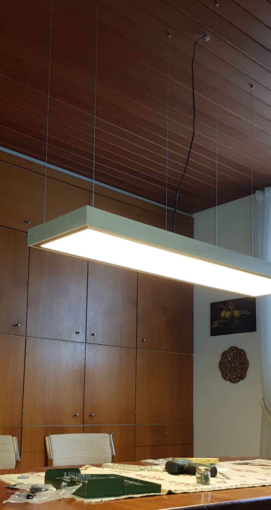

...ich überlege aus Eiche/Buche und Aluprofil eine ca. 1-1.5m lange Esstischlampe zu bauen und suche einige Anregungen / Erfahrungswerte - sowas schonmal jmd gemacht? 1) Welche LED strips sind empfehlenswert? Ich peile ~15W / m an und Ra>=85, möglichst geringen pitch, vll sowas: https://www.ebay.de/itm/12V-5m-5050-2835-3528-5630-LED-Strip-Streifen-Band-Lichtleiste-Netzteil-Trafo/262793630320?ssPageName=STRK%3AMEBIDX%3AIT&var=561789444717&_trksid=p2060353.m1438.l2649 2) Die Helligkeit würde ich gerne als Touch-Dimmer über einen AVR regeln und mir den Wert dann fest "merken". Frage: Kann man eine 50Hz Berührspg des Aluträgers, den man mit GND der KSQ koppelt in der Schaltzentrale, die an der Decke im "Kästchen" sitzt noch zuverlässig auskoppeln und auswerten (Also: Aluträger -> GND Stahlseil -> AVR)? 3) Gibt es weitere Anregungen? Danke, Klaus.

Klaus R. schrieb: > Gibt es weitere Anregungen? Lampe kann auch in eine Hoehe, daß ein mittiger oder zwei beidseitige Drehknoepfe verwendet werden kann / koennen. Denn an der Position des Esstischs ist nicht mit Dirk Nowitzkis Kopf zu rechnen, oder? (Also waehrend der Tisch steht, wird niemand "durch ihn durch gehen", oder?) (Oder... geht es Dir mehr um "ah, durch einfache Beruehrung, und egal, wo genau an der Aluleiste...toll!" - jedoch auch eine funktionierende Beruehrungserkennung kann den Dimmvorgang nur in 1 Richtung lenken.) Sollte die Lampe eh an ein Seilsystem, kann man sie auch in der Hoehe verstellbar machen - dann kann Dirk, wenn er will, den Tisch auch mal wegraeumen, und dort Basketball spielen. Zur Realisierung des hoelzernen Aufbaus haette ich so viele, daß ich besser nicht anfange. :D
...es läuft wie beim Touchdimmer - longpress erhöht die Helligkeit, nächster longpress verringert die Helligkeit. Shortpress toggelt zwischen den 3 festen Stufen (diese ggf sogar mit "ambient light sensor"). Touch wäre schon das mittel der Wahl, aber vll muss ich da einfach mal experimentieren und schauen, ob ein Ozi da was "auswertbares" sieht. Zudem blaue LEDs für einen ganz leichten "standby moonshine" (ja, ich weiß - spielerei). Mechanisch bin ich zugg. weder so fit noch ausgerüstet, aber mit den Holz/Alu Profilen aus dem Baumarkt und einer Gehrungssäge bekommt man sehr schöne Konstruktionen hin, das reicht mir. Dazu Milchglasstreifen vom Nachbar, der ist Glaser. Gruß, Klaus.

https://www.mikrocontroller.net/attachment/409069/Esszimmerlampe.jpg Schlechtes Beispiel für eine Esstisch-Beleuchtung! Hier wird man geblendet und ausserdem bewirkt das weiche Licht, dass die Speisen matschig und konturlos erscheinen.

Ich hatte vor einiger Zeit aus https://www.led-konzept.de/IC-LED-Streifen-24V-weiss-23W-m-warmweiss-2700K-150cm-ohne-Anschluesse und Alu-Profil aus dem selben Laden eine Esszimmerlampe gebaut. Essen sieht darunter gut aus und über Farbtemperatur und Farbwiedergabe hat sich noch niemand beschwert. Dimmbar ist die Lampe in 4 Stufen durch schnelles Aus- und Einschalten
