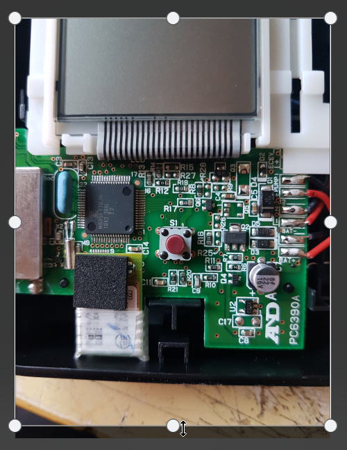

Gute Morgen Ich benutze ein batteriebetriebenes Blutdruckmessgerät. Bedienung: Knopfdrücken, Werte werden im Gerät gespeichert. Es schaltet sich nach der Messung selbsttätig aus. Mein Arzt riet mir, meinen Blutdruck regelmäßig zu kontrollieren. Ein 24h-Messgerät hat er leider nicht. Daher mein Vorschlag: Es muss doch an meinem Gerät nur ein Mal pro Stunde der Knopf gedrückt werden. Wie müsste ich einen Timer dafür gestalten? Muss es ein Relais sein, oder geht das auch anders? Die Spannung über dem Schalter beträgt etwas über 3V. Auf eine hohe Genauigkeit des Timers kommt es nicht an. Danke und Grüße Hans E.

bM schrieb: > Optokoppler? Reedkontakt? Das weiß ich nicht. Ich habe das Gehäuse geöffnet und sehe die Platine. Phasenschieber S. schrieb: > Such dir einen anderen Arzt. Danke.

Bevor sich alle noch mehr Sorgen um meine physische Gesundheit machen: Hans E schrieb: > Ein 24h-Messgerät hat er leider nicht. Habe einen Termin beim Kardiologen, welcher mir auch ein offizielles Gerät für einen Tag anlegen und die Daten auswerten wird. Mein Vorhaben ist (aus ärztlicher Sicht) reine Spielerei. Aber mein Messgerät ist aus derselben Serie, wie jenes bei meinem Hausarzt. (Bodo ms) Daher sollten die Messwerte schon belastbar sein. Dies hätte ich besser schon vorher bekannt geben sollen, damit hier die technischen Aspekte im Vordergrund stehen können.

Georg schrieb: > Da hat er recht. Stündlich den Blutdruck kontrollieren mit einem > einfachen Messgerät ist einfach Blödsinn und funktioniert sowieso nicht. > Wenn der Arzt der Meinung ist das muss sein soll er dich ins Krankenhaus > einweisen, da macht das eine Schwester, die das auch beherrscht. Nicht wirklich. Es gibt ausleihbare Messgeräte für Langzeitmessungen, die von der KK bezahlt werden (Leihgebür erstattet, man zahlt nur eine kleine Zuzahlung). Diese messen auch über Nacht, wenn niemand auslösen kann. Ich finde die Idee aber gar nicht schlecht! Man baut einfach ein langes 2-Ader-Kabel an den Schalter und führt den Kontakt damit aus dem Gerät heraus. Draußen am Einfachsten ein kleines Relais. Eine gute Messmethode ist die Dreifachmessung, jeweils im 3min Abstand und dies alle 1-2h. Das Gerät muss natürlich auch die Daten speichern, die es gemessen hat oder sie abliefern. Einige für den Oberarm haben dazu auch Schnittstellen zum PC.

Brauchst du eine Firmware dafür, für tiny13/25/45/85 ? Geschaltet wird dies normalerweise gegen Masse. Das Problem ist eher die Anzahl der Speicherplätze und das einlesen der Daten. Eventuell verzichtet man auf das Display und liest die Daten mit einem UC ein, dann wird es aber ein Größerer UC oder auch 2 kleinere. Dafür muss man dann aber Löten können, da braucht es schon jemanden vom Fach. Dafür könnte man dann die Daten über USB direkt zu dem PC hochladen, was bei 48 Messungen nicht zu verachten Wäre. Auch deshalb weil man mindestens 55 Speicherplätze braucht und die meisten 30 haben. Damit sind nur 1h Messungen machbar, normal sind 30 minuten , auch 20min Intervalle.
